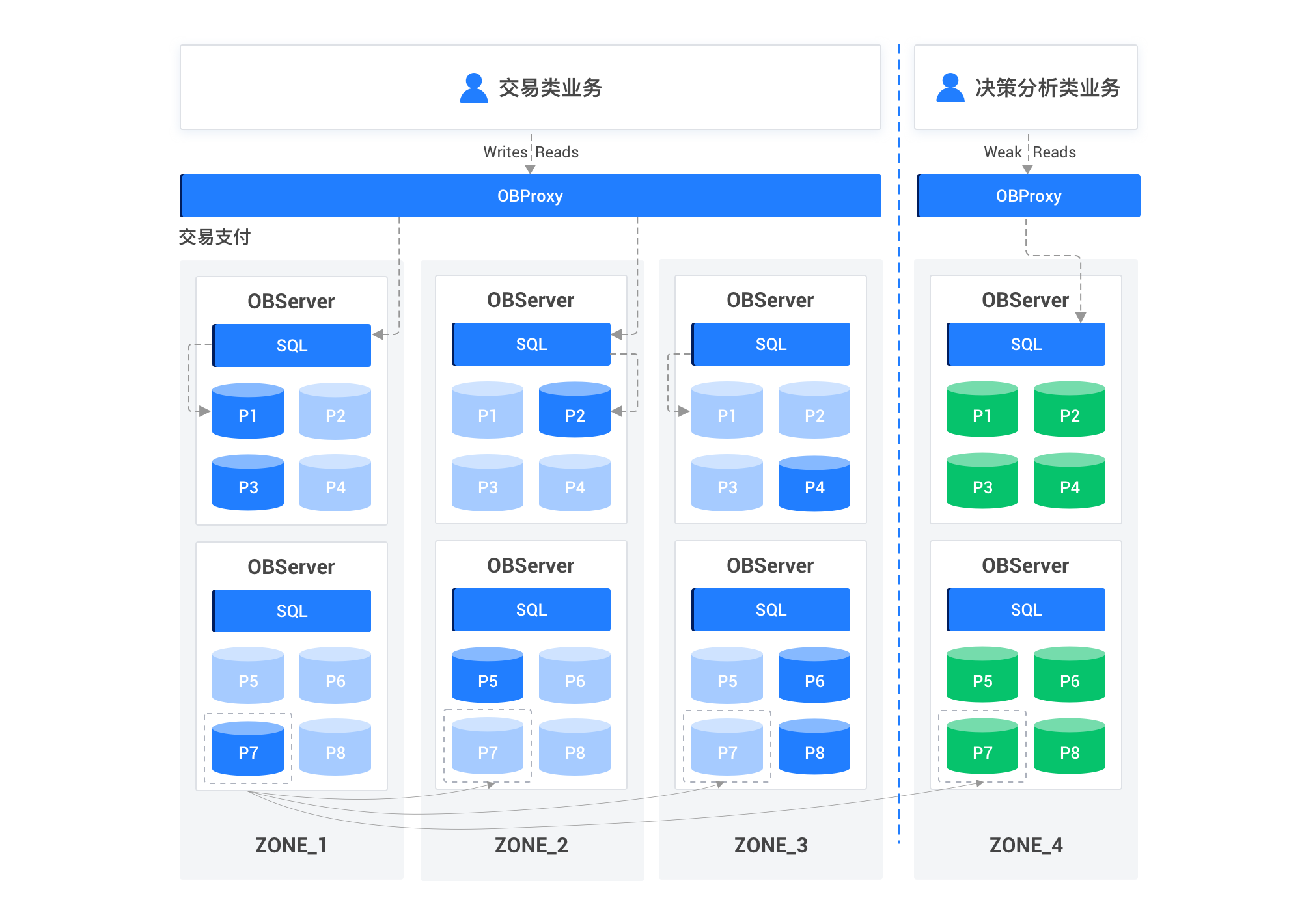

路由场景
OLTP 与 OLAP 业务混合负载场景下,希望将交易类请求发送到 TP 副本,将分析型请求发送到 AP 副本,TP、AP 类业务请求需要部署独立的 ODP,接收 AP 请求的 ODP 需要支持将业务的强读请求转换为弱读,并只发送到 AP 副本。部署架构如图:
路由配置实践
接收 AP 请求的 ODP:
alter proxyconfig set obproxy_read_consistency='1'; # 设置弱读 alter proxyconfig set proxy_primary_zone_name='zone_4'; # 设置路由目标副本注意
设置之前,需确保没有设置过指定 IP 路由的配置。可通过
show proxyconfig like 'target_db_server';命令进行检查。接受 TP 请求的 ODP:
ALTER PROXYCONFIG SET enable_cached_server = false; ALTER PROXYCONFIG SET enable_primary_zone = true;对交易类请求,需要准确路由到分区 Leader,如果无法准确计算,则尽量路由到租户的 Primary Zone,减少远程路由。
ODP 将交易类请求只发往 ZONE_1、ZONE_2、ZONE_3 的对应 Leader 副本。
