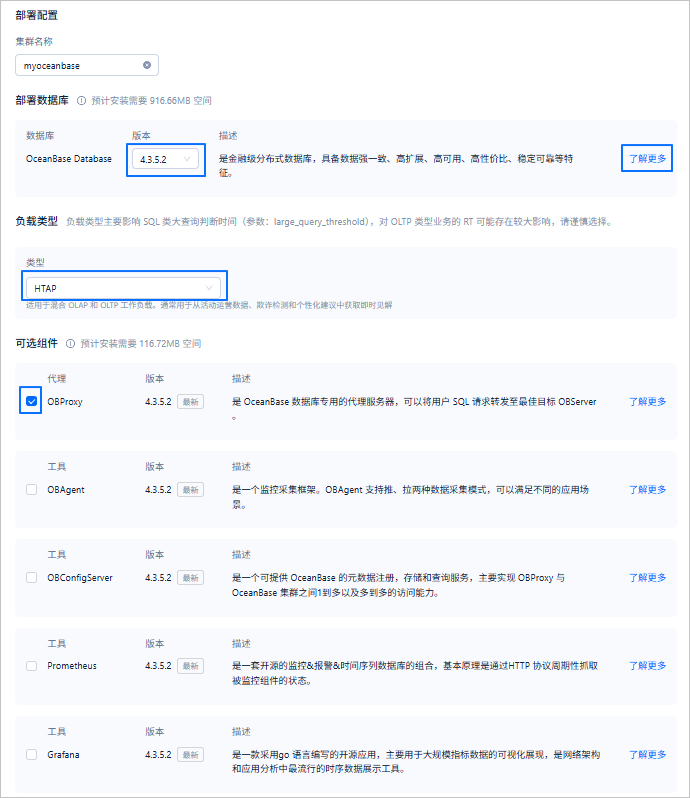

步骤二:部署配置
您可在 部署配置 界面配置集群名称,负载类型和部署组件,部署配置 界面内容如下。
| 模块 | 说明 |
| 部署配置 | 集群名称为 obd 专用部署产品的唯一名称,默认为 myoceanbase,可自定义,但不可和已有部署名重复。集群名需以英文字母开头、英文或数字结尾,可包含英文、数字和下划线,且长度在 2 ~ 32 个字符之间。您可通过 obd cluster list 命令查看 obd 中管理的集群。 |
| 部署数据库 | 单击 版本 下的下拉框可自行选择 OceanBase 数据库的版本,单击对应组件后的 了解更多 可跳转查看对应组件的文档介绍。 |
| 负载类型 | 单击 类型 下的下拉框可自行选择 OceanBase 集群的负载类型,不同负载类型下有对应描述,方便了解各类型的适用场景。
说明对于 OceanBase 数据库 V4.2.x 版本,该模块从 V4.2.5 开始支持;对于 OceanBase 数据库 V4.3.x 版本,该模块从 V4.3.0 开始支持。 |
| 可选组件 | 默认仅勾选 OBProxy 组件,您可通过单击 可选组件 下对应组件前的勾选框设置是否部署对应组件,组件版本固定为最新版本,单击对应组件后的 了解更多 可跳转查看对应组件的文档介绍。
说明Grafana 组件的部署依赖 OBAgent 和 Prometheus 组件,Prometheus 组件的部署依赖 OBAgent 组件。具体体现如,勾选 Grafana 组件时会自动勾选 OBAgent 和 Prometheus 组件,取消勾选 OBAgent 组件时会自动取消勾选 Grafana 和 Prometheus 组件。 |

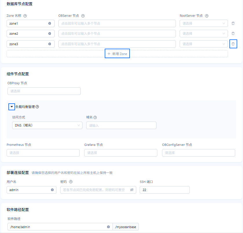

步骤三:节点配置
您可在 节点配置 界面配置数据库和组件节点,部署用户以及软件安装路径,节点配置 界面内容如下。
| 模块 | 参数 | 说明 |
| 数据库节点配置 | Zone 名称 | 配置 OceanBase 数据库中的 Zone 名称,可自定义。Zone 名称需以英文字母开头,英文或数字结尾,可包含英文、数字和下划线且长度在 2~32 个字符之间。部署多 Zone 的 OceanBase 集群必须有一个 Zone 与主 Zone 的 Region 相同。可单击 + 新增 Zone 或对应 Zone 后的删除图标新增或删除 Zone。 |
| OBServer 节点 | 配置 OceanBase 集群中的 OBServer 节点 IP,输入 IP 后单击键盘 Enter 可配置多个节点 IP。
注意
| RootServer 节点 | 可通过下拉框在 OBServer 节点 配置的 IP 中选择一个 IP 作为 OceanBase 集群的 RootServer 节点。对于多副本的 OceanBase 集群,其每个 Zone 都需指定一个 RootServer。 | |
| 组件节点配置 | OBProxy 节点 | 支持配置多个节点,既可通过下拉框选择 OBServer 节点 IP,也可输入新的节点 IP,建议使用非 127.0.0.1 IP 地址。输入 IP 后单击键盘 Enter 即可配置多个节点 IP。 |
| 负载均衡管理 | 单击展开按钮可设置负载均衡,用于业务访问 OceanBase 集群,建议部署多节点 OBProxy 时提供 VIP/DNS 地址,避免后期更改 OBProxy 访问地址。若不配置,系统默认选择第一个 IP 地址设置连接串。您可通过 访问方式 下的下拉框选择使用 VIP 访问或使用 DNS(域名)访问:
注意obd 不提供负载均衡的部署,如需设置负载均衡,请提前部署并配置好对应负载均衡。 |
| Prometheus 节点 | 支持配置多个节点,既可通过下拉框选择 OBServer 节点 IP,也可输入新的节点 IP,建议使用非 127.0.0.1 IP 地址。输入 IP 后单击键盘 Enter 即可配置多个节点 IP。 |
| Grafana 节点 | 支持配置多个节点,既可通过下拉框选择 OBServer 节点 IP,也可输入新的节点 IP,建议使用非 127.0.0.1 IP 地址。输入 IP 后单击键盘 Enter 即可配置多个节点 IP。 |
| obconfigserver 节点 | 支持配置多个节点,既可通过下拉框选择 OBServer 节点 IP,也可输入新的节点 IP,建议使用非 127.0.0.1 IP 地址。输入 IP 后单击键盘 Enter 即可配置多个节点 IP。为 obconfigserver 配置多个节点时,您需提前配置负载均衡,并在 集群配置 页面的 组件配置 模块打开 更多配置 按钮,配置 vip_address 和 vip_port。 |
| 部署连接配置 | 用户名 | 配置部署 OceanBase 集群的用户名,默认为当前进程的启动用户。支持自定义选择用户名,用户名仅支持英文、数字和点且长度不超过 20 个字符,需确保选择的用户名在所有主机上均存在。 |
| 密码 | 用户名 对应用户的登录密码,如各节点间已配置免密可免去输入密码。 | |
| SSH 端口 | 默认为 22 端口,支持自定义 SSH 端口。 | |
| 软件路径配置 | 软件路径 | 默认为部署用户的家目录,可自定义修改,需为以 / 开头的绝对路径,只能包含字母、数字和特殊字符(-_:@/.)。配置后会在对应目录下创建 集群名称 同名文件夹。 |

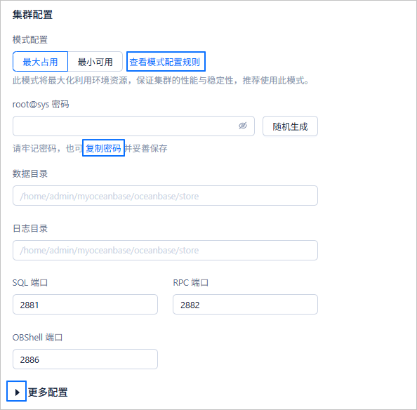

步骤四:集群配置
集群配置 界面可对集群进行配置,包括系统租户的管理员用户(root@sys)密码、数据和日志目录、数据库及各组件的端口和参数配置等,本节将分别进行介绍。
集群配置
参数 说明 模式配置 可选择 最大占用 或 最小可用,最大占用 模式将最大化利用环境资源,保证集群的性能与稳定性,推荐使用;最小可用 模式配置满足集群正常运行的资源参数。两种模式的详细介绍可参考 模式配置规则 一文。 root@sys 密码 可单击 随机生成,由 obd 自动生成随机字符串,也可自定义设置。自定义设置时,密码复杂度需满足如下要求: - 长度为 8~32 位字符
- 包含以下四种类型字符中至少三种:数字(0~9)、大写字母(A~Z)、小写字母(a~z)和特殊字符(
~!@#%^&*_-+=|(){}[]:;,.?/)
数据目录 默认在 节点配置 页面中配置的 软件路径 下,支持自定义设置,需为以 /开头的绝对路径,只能包含字母、数字和特殊字符(-_:@/.),且需确保设置的目录为空。日志目录 默认在 节点配置 页面中配置的 软件路径 下,支持自定义设置,需为以 /开头的绝对路径,只能包含字母、数字和特殊字符(-_:@/.),且需确保设置的目录为空。SQL 端口 SQL 服务协议端口号,默认为 2881,可自定义设置(仅支持 1025~65535 范围),需确保设置的端口未被占用。RPC 端口 远程访问的协议端口号,默认为 2882,可自定义设置(仅支持 1025~65535 范围),需确保设置的端口未被占用。OBShell 端口 OceanBase 数据库运维端口,默认为 2886,可自定义设置(仅支持 1025~65535 范围),需确保设置的端口未被占用。更多配置 可单击 更多配置 前的展开按钮查看并配置对应的集群参数,可使用自动分配的值进行配置,也可自定义各个参数。 组件配置

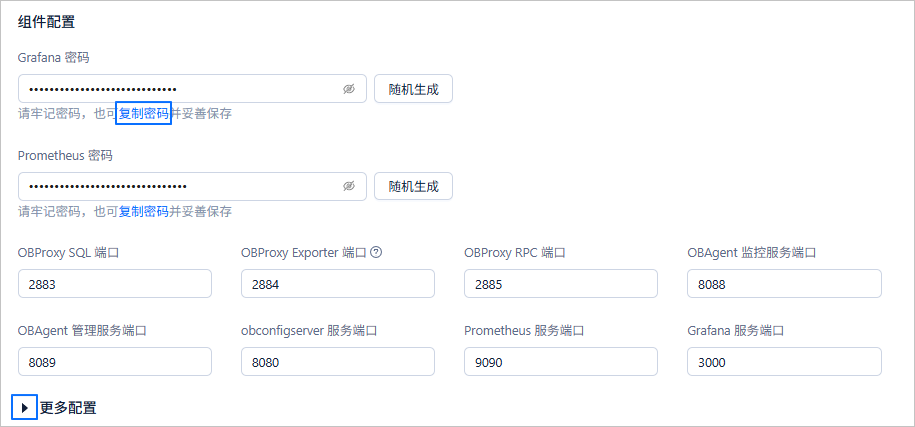

参数 说明 Grafana 密码 Grafana 管理员账号的登录密码,可单击 随机生成,由 obd 自动生成随机字符串,也可自定义设置。自定义设置时,密码复杂度需满足如下要求: - 长度为 8~32 个字符
- 至少包含以下四种类型字符各 2 个:数字(0~9)、大写字母(A~Z)、小写字母(a~z)和特殊字符(
~!@#%^&*_-+=|(){}[]:;,.?/`$"<>\)
Prometheus 密码 Prometheus 服务的登录密码,可单击 随机生成,由 obd 自动生成随机字符串,也可自定义设置。自定义设置时,密码复杂度需满足如下要求: - 长度为 8~32 个字符
OBProxy SQL 端口 ODP 监听端口,默认为 2883,可自定义设置(仅支持 1025~65535 范围),需确保设置的端口未被占用。OBProxy Exporter 端口 OBProxy 的 Exporter 端口,用于 Prometheus 拉取 OBProxy 监控数据。默认为 2884,可自定义设置(仅支持 1025~65535 范围),需确保设置的端口未被占用。OBProxy RPC 端口 默认为 2885,可自定义设置(仅支持 1025~65535 范围),需确保设置的端口未被占用。OBAgent 监控服务端口 默认为 8088,可自定义设置(仅支持 1025~65535 范围),需确保设置的端口未被占用。OBAgent 管理服务端口 默认为 8089,可自定义设置(仅支持 1025~65535 范围),需确保设置的端口未被占用。obconfigserver 服务端口 obconfigserver 服务监听的端口,默认为 8080,可自定义设置(仅支持 1025~65535 范围),需确保设置的端口未被占用。Prometheus 服务端口 Prometheus 服务监听的端口,默认为 9090,可自定义设置(仅支持 1025~65535 范围),需确保设置的端口未被占用。Grafana 服务端口 访问 Grafana 页面时使用的 HTTP 端口,默认为 3000,可自定义设置(仅支持 1025~65535 范围),需确保设置的端口未被占用。更多配置 可单击 更多配置 前的展开按钮查看并配置对应的组件参数,可使用自动分配的值进行配置,也可自定义各个参数。 说明
若在 节点配置 中的 obconfigserver 节点 处配置了多个节点,您需在 更多配置 中配置
vip_address和vip_port,否则预检查时会报错。

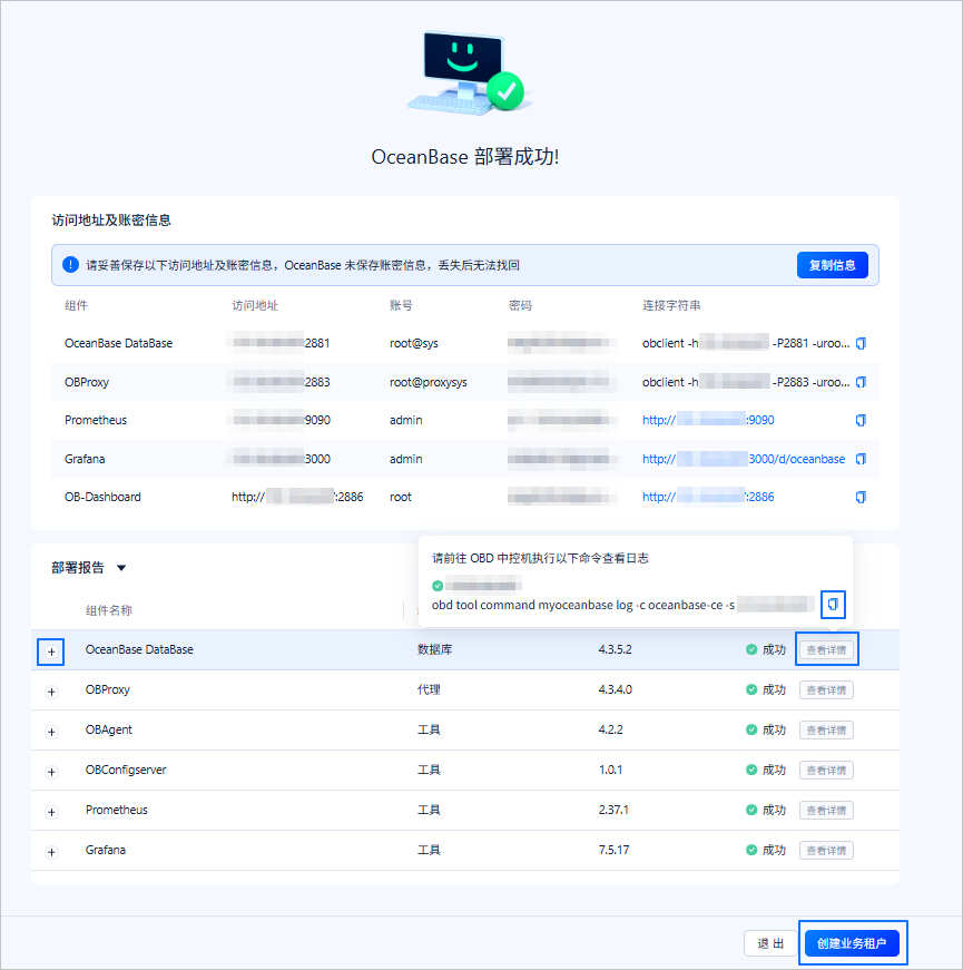

步骤六:部署
其中:
部署成功后可复制显示的连接串连接到对应组件。在黑屏界面执行 OceanBase 数据库组件后的连接串会以 root@sys 用户连接到 OceanBase 集群,执行 OBProxy 组件后的连接串会以 root@proxysys 用户连接到 ODP。
单击输出的 Prometheus、Grafana 和 OB-Dashboard 组件对应的连接串可对应跳转到 Prometheus、Grafana 和 OB-Dashboard 的登录界面,通过部署界面展示的账号密码即可登录。
在阿里云或其他云环境下,可能出现程序无法获取公网 IP,从而输出内网地址的情况,此 IP 非公网地址,您需要使用正确的地址访问图形化界面。
在 部署报告 里单击对应组件前的展开图标即可查看部署的日志信息。单击对应组件列表里的 查看详情 后,单击对应命令后的复制图标即可复制命令,复制后可在中控机中执行查看对应组件的日志位置。
单击 复制信息,在复制保存 OceanBase 集群的所有账密信息后,您可选择单击 退出 退出部署程序,也可选择单击 创建业务租户,通过图形化页面创建业务租户。

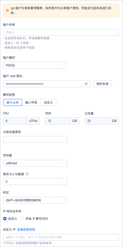

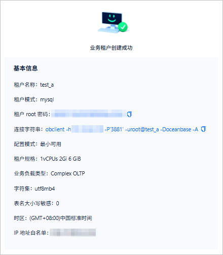

(可选)步骤七:创建业务租户
在 OceanBase 集群部署成功后,单击部署成功页面右下角的 创建业务租户 按钮,进入创建业务租户流程,您可参照下表介绍配置租户相关信息
| 参数 | 说明 |
| 租户名称 | 设置待新建租户的租户名。租户名需满足如下要求:
| 租户模式 | 可通过下拉框选择 MySQL 模式或 Oracle 模式。
功能适用性OceanBase 数据库社区版不支持创建 Oracle 模式租户。 |
| 租户 root 密码 | 可单击 随机生成,由 obd 自动生成随机字符串,也可自定义设置。自定义设置时,密码复杂度需满足如下要求:
| 模式配置 | 可选择 最大占用、最小可用 或 自定义 模式。
| 业务负载类型 | 可通过下拉框选择租户的业务负载类型,选择不同的负载类型时,下拉框下会展示不同负载类型的适用场景说明。
注意对于 OceanBase 数据库 V4.2.x 版本,该参数从 V4.2.5 开始支持;对于 OceanBase 数据库 V4.3.x 版本,该参数从 V4.3.0 开始支持。 |
| 字符集 | 默认为 utf8mb4,可通过下拉框选择其他字符集。 |
| 表名大小写敏感 | 可通过下拉框进行设置,支持设置为 0 1 或 2。
| 时区 | 默认为 (GMT+08:00)中国标准时间,可通过下拉框选择其他时区。 |
| IP 地址白名单 | 可选择自定义设置可访问的 IP,或设置为所有 IP 都可访问。选择自定义设置时,可在 自定义 IP 下的输入框中指定允许登陆的客户端 IP,输入 IP 后单击键盘 Enter 键或输入英文逗号(,)可配置多个节点 IP。光标悬停在 查看配置说明 上可查看配置 IP 的说明。
说明自定义时,设置为 |
配置完成后单击 下一步:创建业务租户,系统将创建对应租户。创建完成后页面会展示业务租户信息,包含租户名、root 用户密码、连接字符串等信息。单击左下角 退出 按钮,即可退出创建租户流程。之后您可选择单击部署结果页面的 退出 按钮,退出部署程序;也可选择继续单击 创建业务租户 继续创建下一个业务租户。
