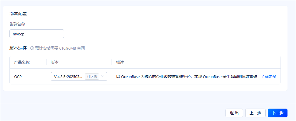

部署配置
在部署配置页面选择待升级的 OCP 集群,以及升级的目标版本。系统会自动获取已被 obd 管理的所有集群名称,您可在 集群名称 下拉列表选择需要升级的集群。若您需要升级的集群未被当前 obd 接管(如使用 Docker 部署的集群),此处可自定义集群名。当集群升级完成后,OBD 将自动接管对应 OCP 集群。
设置完成后,单击 下一步 即可进入 联通性测试 页面。

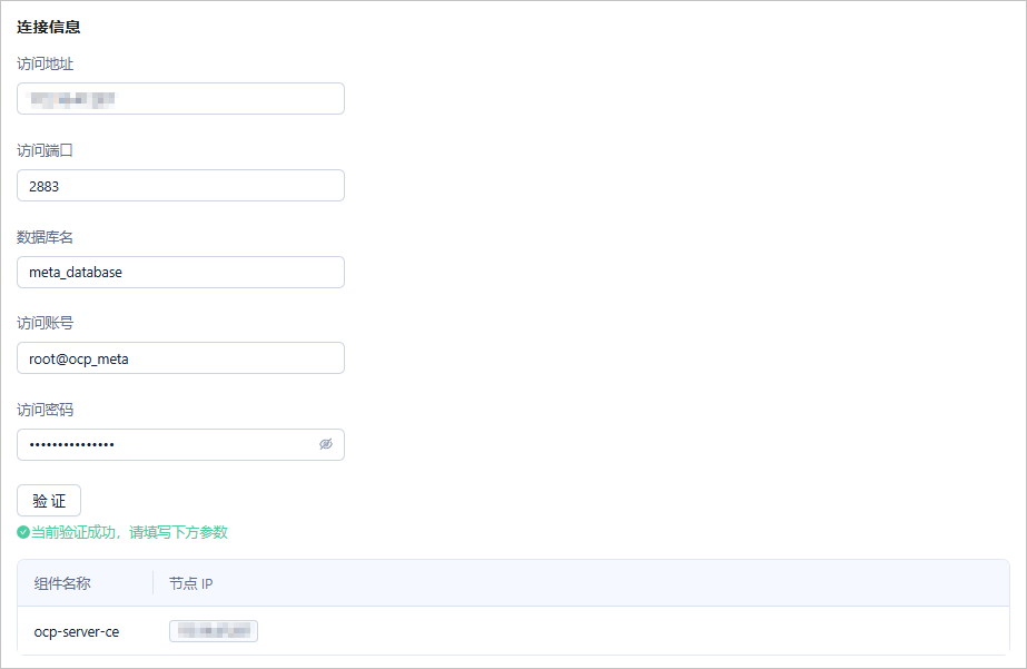

验证 MetaDB 联通性
升级使用 Docker 部署的 OCP 时,需手动填写 MetaDB 配置信息;若待升级 OCP 由 obd 管理,当前页面会自动获取 MetaDB 配置信息,您需检查 连接信息 部分内容是否与预期待升级环境一致。确认 MetaDB 连接信息无误后,输入 访问密码 并单击 验证,系统将校验 MetaDB 是否可成功连接。

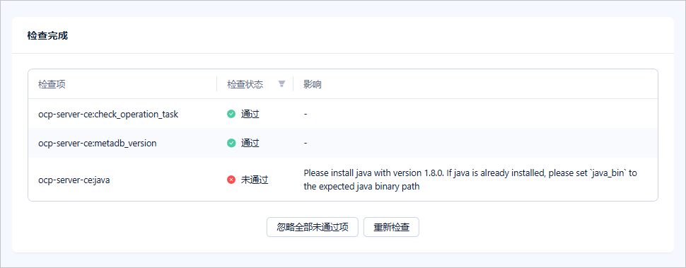

环境预检查
系统会根据 MetaDB 配置信息获取 OCP 相关配置信息,为保证管理功能一致性,升级程序将升级平台管理服务(COP Server)及其管理的所有主机代理服务(OCP Agent)。
确认 安装配置 及 升级配置信息 中的升级内容是否满足预期要求,若发现问题可单击 上一步 进行修改,确认无误后可单击 预检查 进行检查。
若检查通过,单击 下一步 即可开始升级 OCP;若检查失败,支持对失败项进行修复或忽略。
若选择修复,待修复完成后单击 重新检查,系统将重新执行环境预检查程序。
若选择忽略,单击 忽略全部未通过项,此时未通过的检查项 检查状态 将变更为 已忽略,可单击 下一步 开始升级 OCP。
注意
忽略全部未通过项可能会导致升级失败,建议您修复检查失败项后再进行下一步。

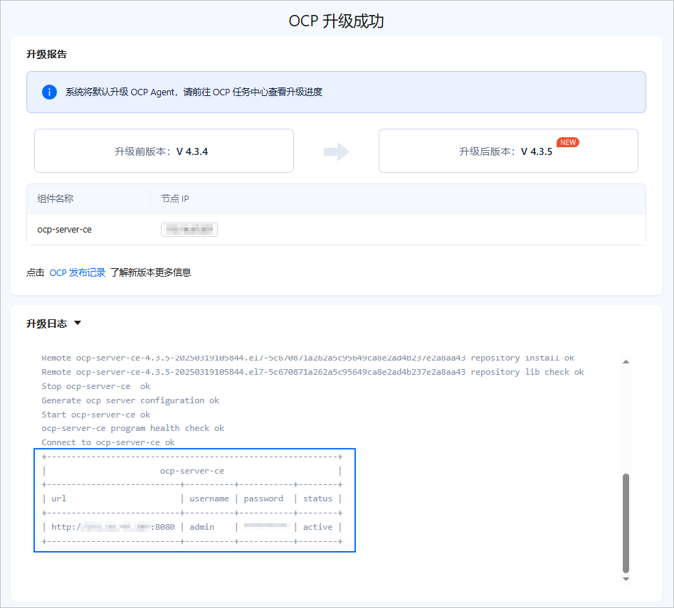

升级 OCP
OCP 升级过程中,您可以通过 升级日志 模块查看详细升级日志。
若 OCP 升级成功,可在 升级日志 中查看 OCP 登录信息,包括 URL、用户名及密码等。
若 OCP 升级失败,请查看日志信息获取失败原因,并联系技术支持同学进行处理。待定位安装失败问题原因且修复问题后,单击 重新升级,系统将重新执行失败的升级步骤。
升级 OCP 的过程会耗时较长,请您耐心等待。
