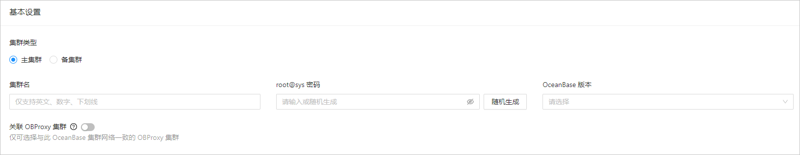

在 创建集群 页面,设置集群的基础信息。
基本设置 如下表所示。
配置 描述 集群类型 可选择 主集群 或 备集群,此处选择 主集群。 集群名 自定义待管理的集群的名称。集群名称必须以英文字母开头,可支持大小写字母、数字和下划线,长度为 2 ~ 48 字符。 root@sys 密码 支持自定义或随机生成。密码需要满足以下复杂度条件:
- 长度:8 位 ~ 32 位。
- 至少包含 2 个数字、2 个大写字母、2 个小写字母和 2 个特殊字符。
支持的特殊字符如下:~!@#%^&*_-+=`|(){}[]:;',.?/
此外,您可以单击 复制密码,将自定义或随机生成的密码复制到剪贴板。OceanBase 版本 可以从列表中选择已有的 OceanBase 数据库版本,也可以在列表下方单击 添加版本,上传 OceanBase RPM 版本包。 关联 OBProxy 集群 该选项用于关联已有的 OBProxy 集群,本例中不开启该选项。
