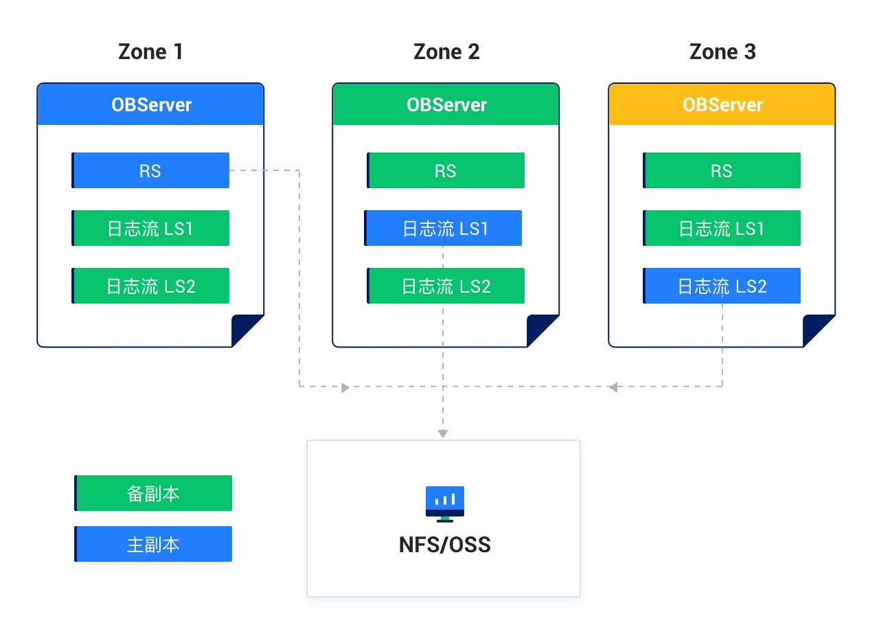

日志归档架构
日志归档就是将数据库产生的重做日志存储到其他介质(例如 NFS 、OSS)等,从而可以更长时间地保存数据库的所有重做历史操作记录。OceanBase 数据库是一个多租户数据库,每个租户可以独立决定是否开启日志归档功能,各租户之间的日志归档相互不影响。
同时,OceanBase 数据库也是一个原生分布式数据库,租户内各日志流之间的归档也相互独立。从单个日志流来看,归档日志由日志流 Leader 负责,每个日志仅归档一份。归档过程中,由 RS Leader 负责根据每个日志流的归档进度,计算出当前租户的归档进度。
日志归档架构如下图所示。
