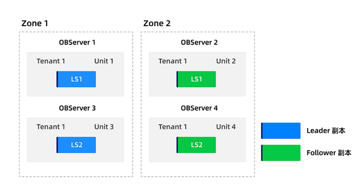

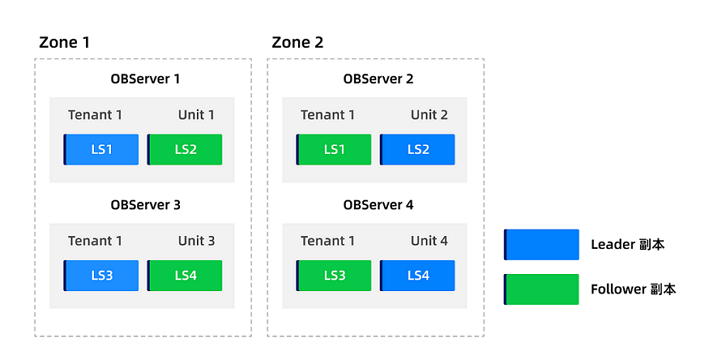

场景信息
假设当前有一租户 tenant1,其 Locality 为 F@zone1,F@zone2,A,PRIMARY_ZONE 为 zone1,zone2,租户有一资源池 pool,分布在 zone1 和 zone2上,且 UNIT_NUM 为 2(即 UNIT_NUM 配置为 2:2),其用户日志流的分布情况,如下图所示。
现在需要将租户资源池的 UNIT_NUM 扩容为 4:4。

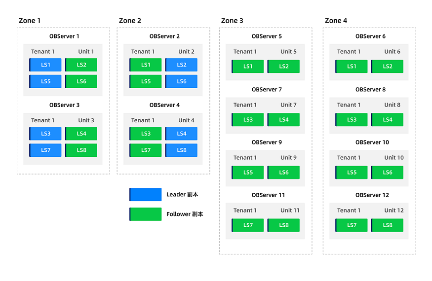

F@zone1,F@zone2,A修改为F@zone1,F@zone2,F@zone3,F@zone4,A,语句如下。obclient(root@sys)[(none)]> ALTER TENANT tenant1 LOCALITY="F@zone1,F@zone2,F@zone3,F@zone4,A";语句执行成功后,系统会在新增的 Unit 上自动补齐日志流副本,并且均匀地打散在每个 Unit 上。此过程新增的均为 Follower 副本,故不会发生切主。
此时,用户日志流的分布情况如下图所示。

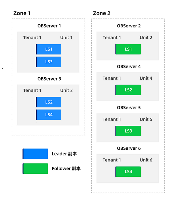

场景二:原地扩缩容
对于一些 PRIMARY_ZONE 集中的租户,可以进行原地扩缩容。原地扩缩容可以保证仅操作 Follower 副本所在的 Zone。
下面以扩容为例。
场景信息
假设当前有一租户 tenant1,其 Locality 为 F@zone1,F@zone2,A,PRIMARY_ZONE 为 zone1,租户有一资源池 pool,分布在 zone1 和 zone2上,且 UNIT_NUM 为 2(即 UNIT_NUM 配置为 2:2),其用户日志流的分布情况,如下图所示。
使用
root用户登录到集群的sys租户。将租户的资源池分裂为
zone1的pool1和zone2的pool2。obclient(root@sys)[(none)]> ALTER RESOURCE POOL pool SPLIT INTO ('pool1','pool2') ON ('zone1','zone2');有关分裂资源池的详细操作及说明,参见 合并和分裂资源池。
将分裂出的资源池

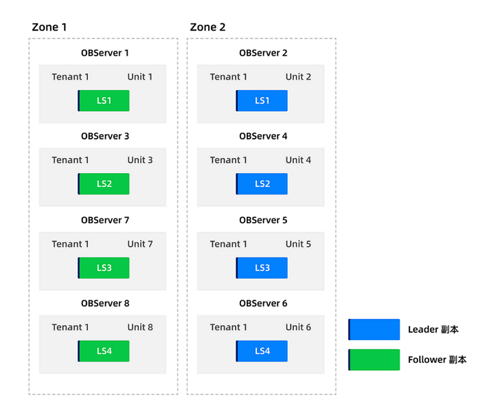

pool2的UNIT_NUM修改为 4。obclient(root@sys)[(none)]> ALTER RESOURCE POOL pool2 UNIT_NUM = 4;语句执行成功后,日志流会自动分裂并在
zone2上打散到 4 个 Unit 上。此时,用户日志流的分布情况如下所示。
修改租户的
PRIMARY_ZONE为zone2。obclient(root@sys)[(none)]> ALTER TENANT tenant1 PRIMARY_ZONE='zone2';将分裂出的资源池
pool1的UNIT_NUM修改为 4。obclient(root@sys)[(none)]> ALTER RESOURCE POOL pool1 UNIT_NUM = 4;语句执行成功后,系统内部开始均衡,均衡完成后,扩容完成。用户日志流最终的分布情况如下所示。
