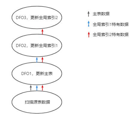

下面是针对两个全局索引的处理流程:
- DFO1 首先负责主表的更新。
- DFO1 然后将全局索引 1 和全局索引 2 所需数据传递给 DFO2,DFO2 负责更新全局索引表 1。
- 最终,DFO2 将全局索引 2 所需数据传递给 DFO3,DFO3 完成全局索引表 2 的更新。

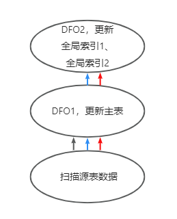

上述策略适用于所有 INSERT、DELETE、UPDATE 语句。对于 MERGE 语句,索引维护操作集中在一个 DFO 中处理,如下图所示:
- DFO1 首先负责主表的更新。
- DFO1 然后将全局索引 1 和全局索引 2 所需数据传递给 DFO2,DFO2 内部逐个完成全部全局索引的维护操作。
