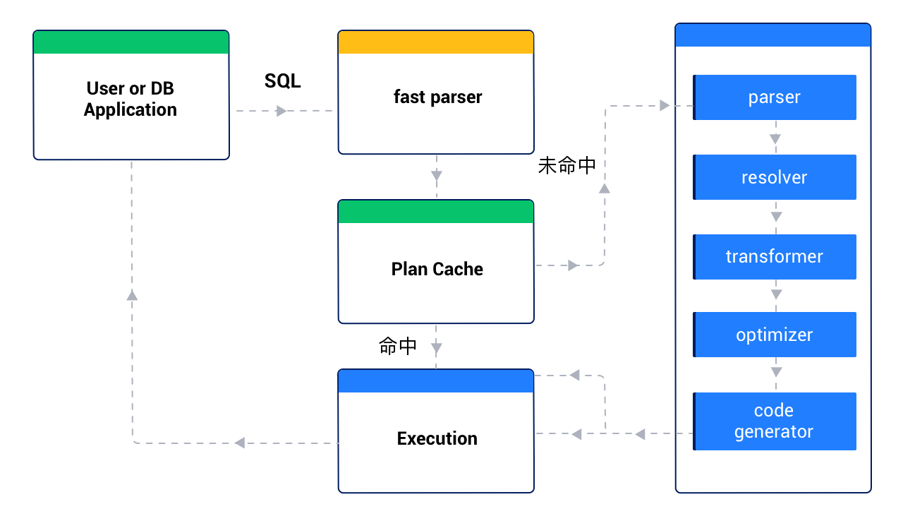

计划缓存
当 OceanBase 数据库收到一条 SQL 请求后,首先会通过 fast parser 模块对 SQL 文本做一次快速参数化。快速参数化的作用是把 SQL 文本中的常量参数替换成通配符 ?,例如 SELECT * FROM t1 WHERE c1 = 1 会被替换为 SELECT * FROM t1 WHERE c1 = ?。接着数据库会从计划缓存中查看有没有已经生成好的计划给这条参数化后的 SQL 使用。如果找到了可用的计划,数据库就会直接执行这个计划。如果没有找到可用的计划,数据库会重新为这条 SQL 生成执行计划,并把生成好的计划保存到计划缓存中以备后续的 SQL 使用。通常情况下从计划缓存中直接获取执行计划相比于重新生成执行计划,耗时通常会低至少一个数量级,因此使用计划缓存可以大大降低获取执行计划的时间,从而减少 SQL 的响应时间。
