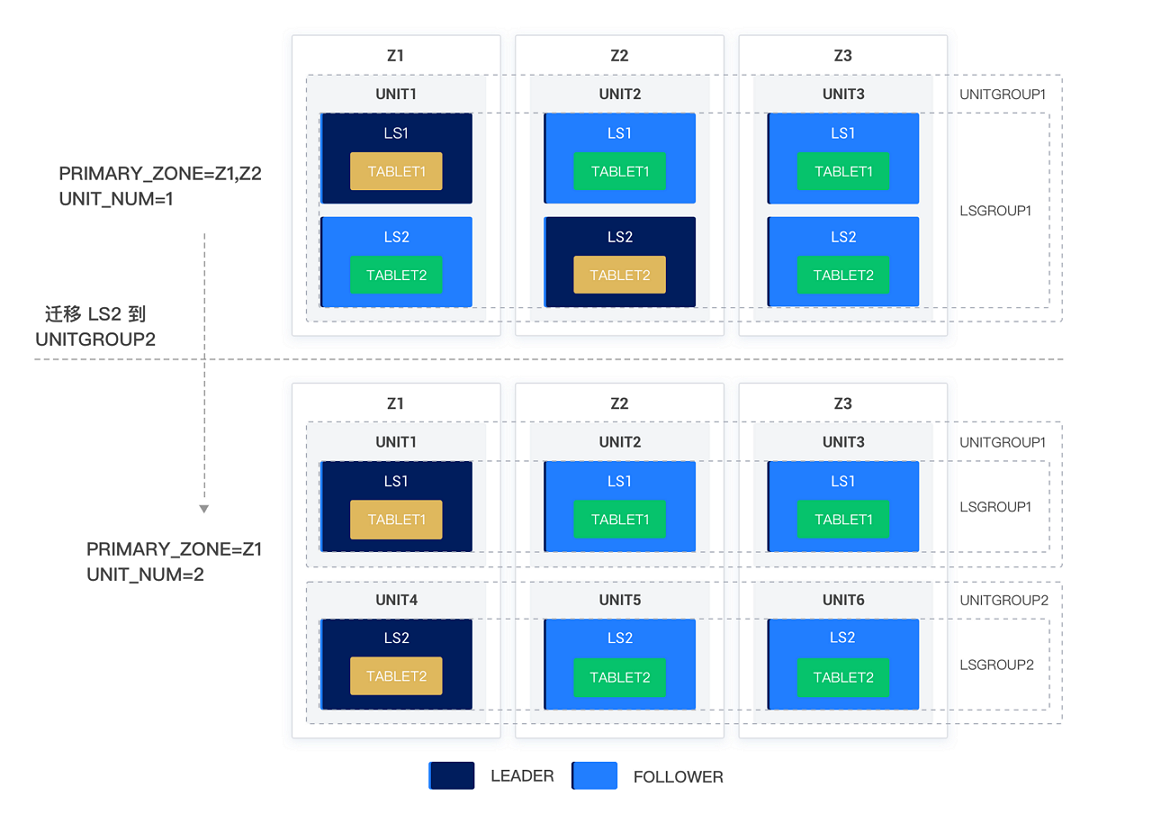

示例 1:如下图所示,PRIMARY_ZONE 的第一优先级从 Z1, Z2 变更为 Z1;同时 UNIT_NUM 需要从 1 变更为 2。变更前后,LS 数量不变,直接将 LS2迁移到新建的 Unit 上,LS2 根据 PRIMARY_ZONE 的变更切主到 Z1,最终完成 LS 均衡。

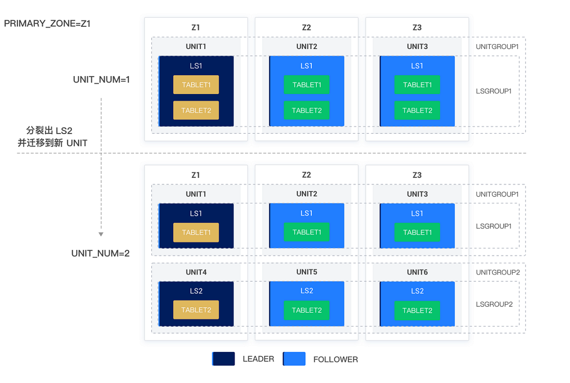

示例 2:如下图所示,PRIMARY_ZONE = Z1,UNIT_NUM 从 1 变更为 2,为保证每个 Unit 都有 LS,分裂出 LS2,带走 1/2 的 Tablet,迁移到新的 Unit 上。

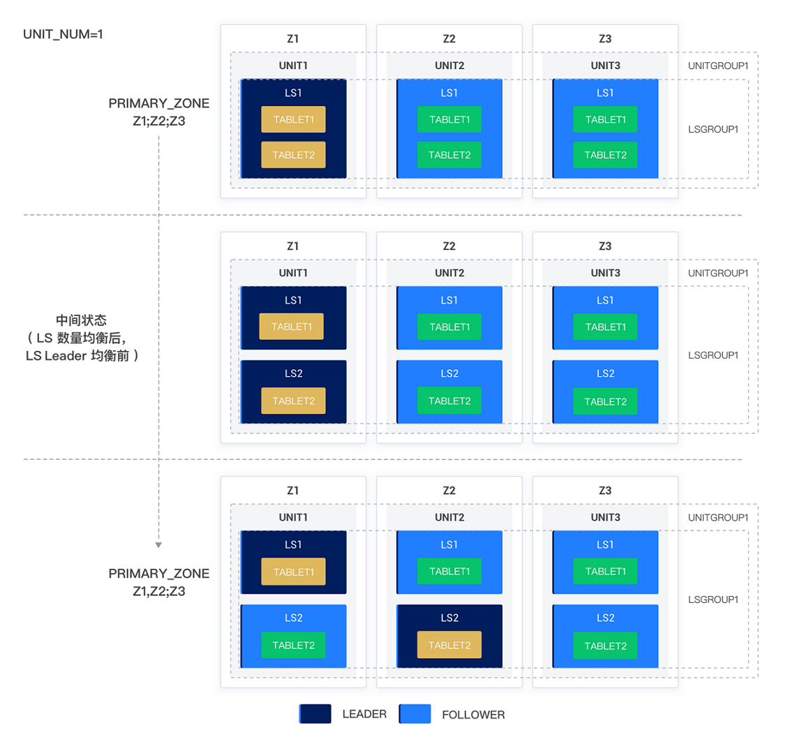

示例 3:如下图所示,UNIT_NUM = 1,PRIMARY_ZONE 的第一优先级从 RANDOM 变更为 Z1,Z2。为保证 Leader 仅在 PRIMARY_ZONE 第一优先级的 Zone 上,还需要保证均衡完后,日志流上的 Tablet 的数量均衡。由于 LS3 与其余 LS 在同一个 LS Group 中,可以直接从 LS3 上 Transfer 走 1/2 的 Tablet 到 LS1 上,然后再将 LS3 合并到 LS2 上,让 LS2 承载剩余 1/2 的 Tablet,就可以在减少 LS 数量的同时保持 Tablet 数量均衡。

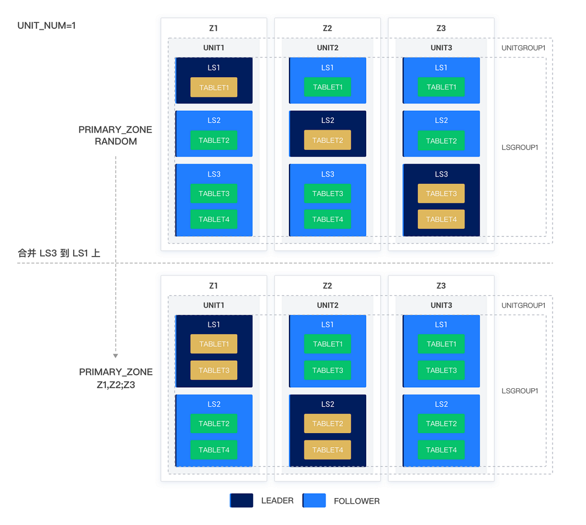

例 2:如下图所示,当 UNIT_NUM = 1,PRIMARY_ZONE 的第一优先级从 RANDOM 变更为 Z1,Z2时,经过 LS 数量均衡将 LS3 合并入其他 LS 后,剩余的 LS Leader 天然平均分布在Z1 和 Z2 上,无需额外的 LS Leader 均衡。
