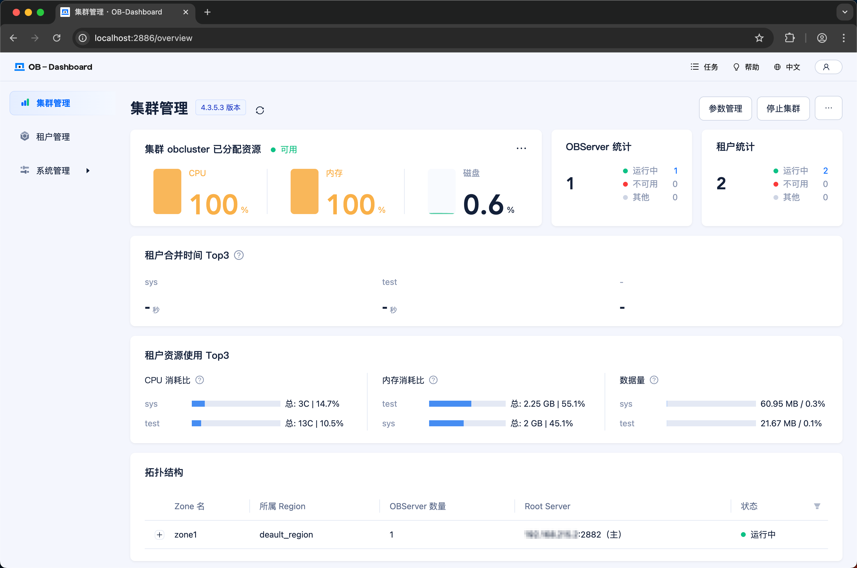

步骤四:访问 obshell Dashboard 管控页面
您可通过访问宿主机的 2886 端口访问由 obshell 提供的 obshell Dashboard 白屏管控页面。
