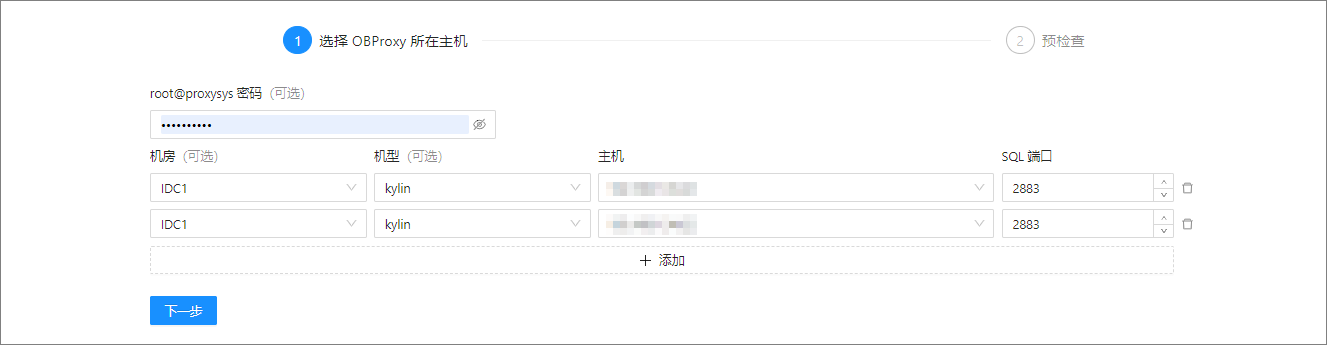

单击 接管 OBProxy,进入 接管 OBProxy 界面。
在 接管 OBProxy 界面选择待接管的 OBProxy 所在主机。
参数 说明 root@proxysys 密码 输入 OBProxy 管理员账号密码。此为选填项,若之前未更改过待接管 OBProxy 的 root@proxysys 密码,则不需要填写。 说明
当接管多个 OBProxy 时,若多个 OBProxy 的 root@proxysys 密码不一致,建议将密码相同的作为一组进行分批接管。
机房 OBProxy 所在的机房,一个 OBProxy 只能存在于一个机房。 机型 可选项。如果选择了机型,后面主机列表会根据机型进行过滤。 主机 选择 OBProxy 所在主机。 SQL 端口 选择 OBProxy 所在主机的 SQL 端口。
