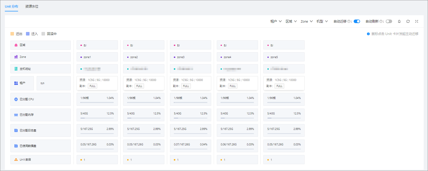

您可通过 Unit 分布来查看每个租户在 OceanBase 集群中的物理分布和资源占用情况。
Unit 分布为您提供了 Unit 视图 和 副本视图 信息的查看。
在左侧导航栏单击 集群 ,在 集群列表 中单击集群名称,进入对应的集群页面。单击左侧导航栏的 资源管理 ,系统默认进入 Unit 分布 页面。
当集群为 V4.0 及以上版本时,不展示 副本视图 信息。
Unit 视图
系统默认进入 Unit 视图 页签,以 Unit 视图维度展示 Unit 的分布情况,其中每一列为一个 OBServer。
单击 租户 ,可选择想要查看的租户。
单击 区域 ,可选择当前集群所在的物理区域。
单击 Zone ,可选择 Zone1、Zone2 或 Zone3 进行查看。
单击 机型 ,可选择集群中不同主机机型。
打开 自动迁移 开关,当系统资源消耗不均衡时,将自动进行后台迁移操作,实现资源单元(unit)的自动负载均衡。当机器下线或处于 DELETING 状态时,Unit 迁移不受该配置项控制。
打开 实时刷新 开关,Unit 视图将每 1s 刷新一次,您可通过该功能查看 Unit 分布的最新情况。
