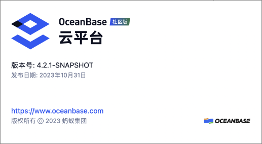

检查 OCP 升级结果
OCP 容器启动之后,需要等待 metadb 初始化和服务启动,一般需要两分钟左右的时间,在浏览器中输入 OCP 访问地址,出现登录页面即说明服务启动成功。
若 OCP 服务长时间未启动成功,可以通过查看日志来确认 OCP 的状态。
# use the following command to log into ocp container docker exec -it ocp-421 bash # check ocp bootstrap log less /home/admin/logs/ocp/bootstrap.log # check ocp runtime log less /home/admin/logs/ocp/ocp.log查看 OCP 版本号,确认 OCP 已升级为目标版本。
