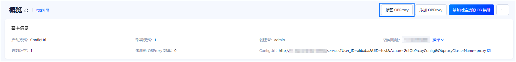

接管 OBProxy 有如下两个入口:
- 入口一:在 OBProxy 的 集群列表 中找到可接管该 OBProxy 的集群,并单击对应操作列的 接管 OBProxy 。
- 入口二:在 集群列表 中单击可接管该 OBProxy 的集群的集群名,进入该 OBProxy 集群 概览 页面,单击 概览 页右上角的 接管 OBProxy 。
以下操作步骤以 入口二 为例:

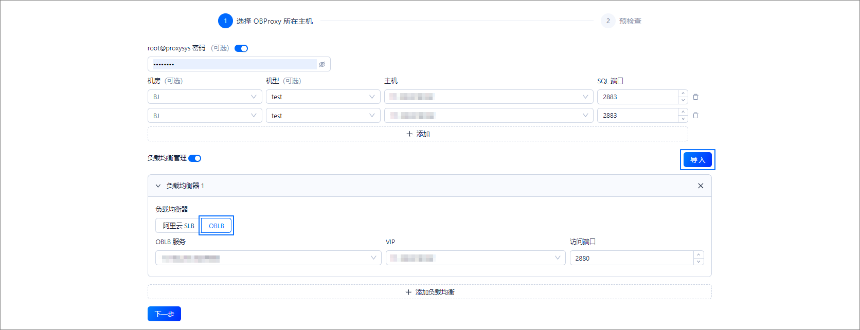

在 接管 OBProxy 界面选择待接管的 OBProxy 所在主机。
参数 说明 root@proxysys 密码 输入 OBProxy 管理员账号密码。此为选填项,若之前未更改过待接管 OBProxy 的 root@proxysys 密码,则不需要填写。 说明
当接管多个 OBProxy 时,若多个 OBProxy 的 root@proxysys 密码不一致,建议将密码相同的作为一组进行分批接管。
机房 OBProxy 所在的机房,一个 OBProxy 只能存在于一个机房。 机型 可选项。如果选择了机型,后面主机列表会根据机型进行过滤。 主机 选择 OBProxy 所在主机。 SQL 端口 选择 OBProxy 所在主机的 SQL 端口。 负载均衡配置 可选项。支持手动填入和导入两种方式,具体如下图所示。 - 单击 OBLB,手动填入 OBLB 服务相关信息,参数说明可参见 管理负载均衡。
- 单击右侧 导入 按钮,上传迁出 OBProxy 集群时所导出的负载均衡器数据文件,OCP 将自动填入文件中的负载均衡信息,文件导出详情可参见 迁出 OBProxy 集群。
