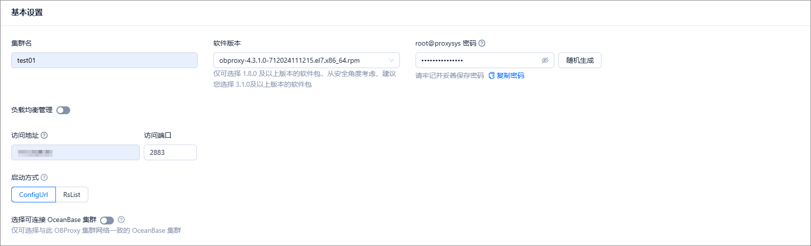

配置 OBProxy 集群的 基本信息 。
参数 说明 集群名 您可根据实际业务情况,自定义集群名称,以英文字母开头,可包含英文、数字和下划线。 软件版本 选择 OBProxy 软件版本。 - 若列表中有该版本,则从列表中直接选择。
- 否则,可通过单击列表下方的 添加版本 来上传。
仅可选择 V1.8.0 及以上版本的软件包,从安全角度考虑,建议您选择 V3.1.0 及以上版本的软件包。
root@proxysys 密码 root@proxysys 账号用于登录 OBProxy 来进行 proxy 本身的参数管理等工作,此处需配置该账号的密码。支持自定义或随机生成。密码需要满足以下复杂度条件: - 长度为 8~32 个字符。
- 至少包含数字(0~9)、大写字母(A~Z)、小写字母(a~z)和特殊字符四种类型中的三种,支持的特殊字符为
~!@#%^&*_-+=|(){}[]:;,.?/。
录入 proxyro 账号的密码 当 OBProxy 的 软件版本 为 V4.0 以下版本时展示。proxyro 账号用于 OBProxy 访问 OceanBase 集群,未录入则使用 proxyro 账号的默认密码进行连接。密码格式要求如下: - 长度为 8~32 个字符。
- 支持的特殊字符为
负载均衡管理 开启负载均衡管理后,可通过配置 OBLB 来提升 OBProxy 集群的负载均衡能力。 - OBLB 服务:您可选择主机上已配置的 OBLB 服务,或单击 添加 OBLB 服务 按钮,在右侧面板中新建 OBLB 服务,详情可参考 管理负载均衡 中的 新建负载均衡。
- OBLB 服务地址:OBLB 的服务地址。
- OBLB 服务端口:默认为 9090,可根据实际情况进行更改。
- 用户名及密码:OBLB 服务的用户名及密码,用于调用 OBLB 接口的认证信息。
- VIP:选择 OBLB 具体的 VIP 地址。
- 访问端口:OBLB 的访问端口,默认为 2883,支持自定义端口号。
- 域名配置(可选):用于指向 VIP 及端口的配置信息,平台未提供 VIP 与域名的映射关系,需自行准备域名解析服务。
- 负载均衡管理 功能仅适用于 OCP 企业版,OCP 社区版暂不支持。
- 负载均衡管理 中的 阿里云 SLB 服务 仅适用于专有云环境,建议联系技术支持同学进行协助。
- 当 OBLB 和 OBProxy 使用相同的主机部署服务时,OBLB 的访问端口不允许与 OBProxy 的 SQL 端口相同,否则应用无法连接数据库。
访问地址 当 负载均衡管理 关闭时展示,为 OBProxy 集群的访问地址,仅用于生成租户的连接串,不影响实际使用,需要自主配置负载均衡,如果是 VIP 地址,还需要您自主申请并绑定到 OBProxy Server。 访问端口 当 负载均衡管理 关闭时展示,默认为 2883,需要根据 VIP 的真实端口填写。 启动方式 该 OBProxy 集群的启动方式,可取值: - ConfigUrl:多集群启动方式,即该 OBProxy 集群可访问多个 OceanBase 集群。
- RsList:单集群启动方式,即该 OBProxy 集群仅可访问创建 OBProxy 集群时指定的那个 OceanBase 集群,OBProxy 集群创建成功后不可追加可连接的 OceanBase 集群。
可连接的 OceanBase 集群 设置该 OBProxy 集群可访问的 OceanBase 集群,仅可选择与此 OBProxy 集群网络一致的 OceanBase 集群。 - 当 启动方式 配置为 ConfigUrl 时,该参数非必填,集群创建成功后,可通过 添加可连接的 OceanBase 集群 添加。
- 当 启动方式 配置为 RsList 时,该参数必填。 在下拉框中选择对应的集群。
- 当密码箱中存在该集群 proxyro 用户的连接凭证时,会默认选择 proxyro 用户。
- 当密码箱中不存在该集群 proxyro 用户的连接凭证时,请单击 新建连接 ,为该集群的 proxyro 用户创建连接凭证。

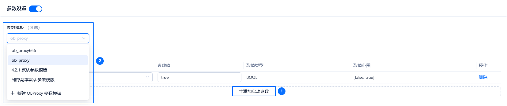

为 OBProxy 集群配置启动参数。
您可通过如图 ① 处,逐个添加启动参数项并为其配置值。关于 OBProxy 参数,详情可参见 OBProxy 参数说明。
也可通过如图 ② 处,单击 参数模板 ,选择一个参数模板,系统会将模板中的参数连同配置自动填充到此处。在未创建集群参数模板的情况下,您可单击 新建 OBProxy 参数模板,为 OBProxy 集群创建参数模板,详情可参考 管理 OBProxy 参数模板。
系统提供如下 2 种内置模板,模板中包含了常用的参数设置,您可直接应用该模板进行 OBProxy 集群的初始化设置。
模板 说明 4.2.1 默认参数模板 OBProxy V4.2.1 版本推荐使用的参数设置,供生产环境使用。 列存副本默认参数模板 列存只读副本推荐使用的参数设置,供生产环境使用。 打开 自定义设置,对集群端口、操作系统所属主用户及路径进行配置。
