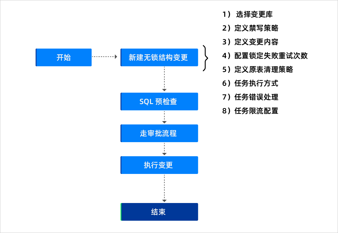

无锁结构变更工单执行流程
用户提交无锁结构变更工单。
对用户输入的 SQL 语句进行预检查。
审批任务流程。
执行无锁结构变更任务。

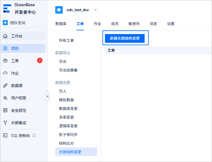

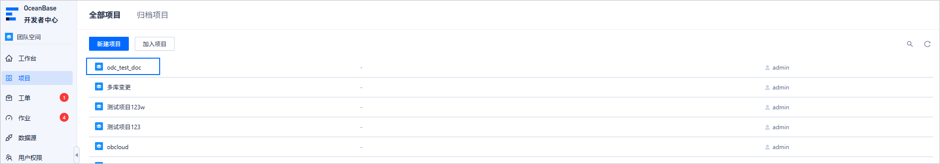

在 项目 > 全部项目 页面中单击目标项目名称。
在 工单 页签中单击 无锁结构变更 > 新建无锁结构变更。

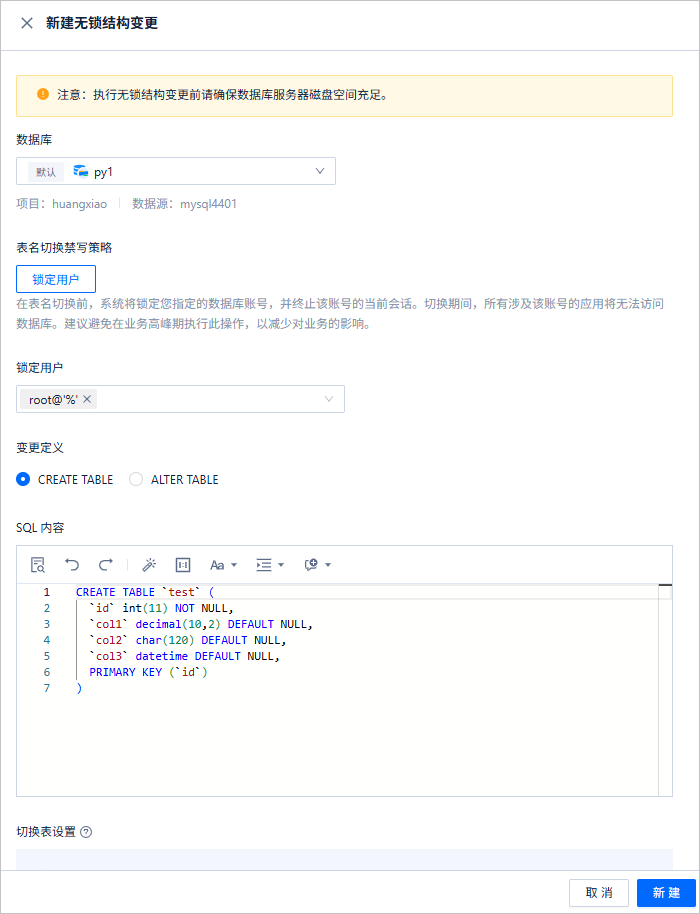

在 新建无锁结构变更 页面中,输入以下信息,并单击 新建。

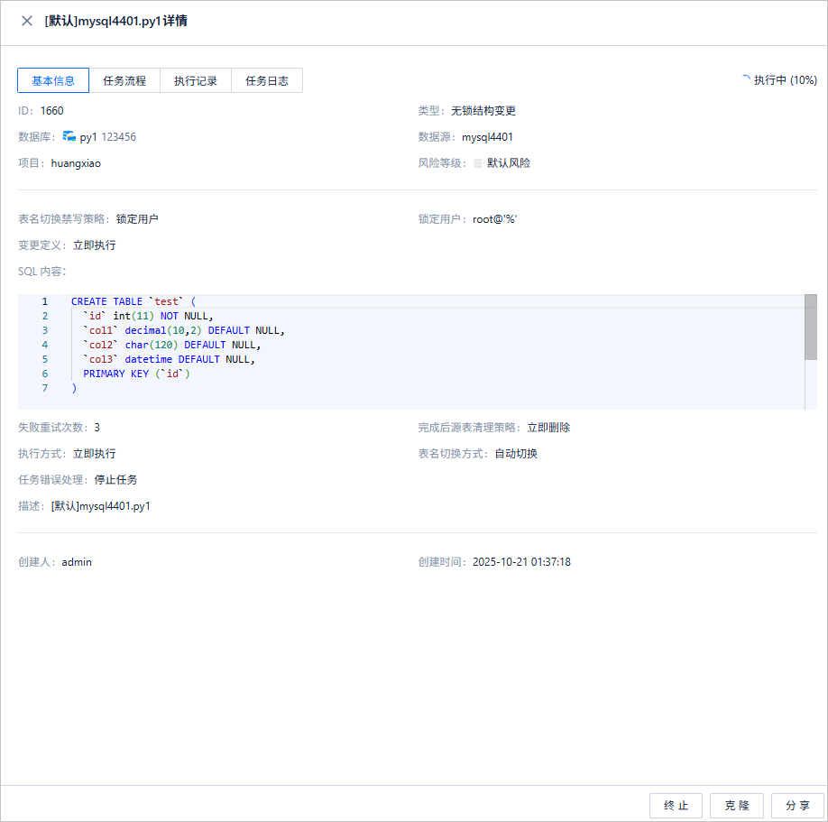

信息项 说明 数据库 选择需变更的数据库。 锁定用户 - 如果指定锁定用户,则表名切换之前 ODC 会锁定所指定的数据库账号,并关闭该账号对应的所有会话信息,以保障表名切换期间数据一致性的同时尽可能降低对业务的影响。
- 如果未指定任何账号,ODC 将不会进行任何账号锁定及关闭会话操作,需自主确保切换期间数据的一致性。
注意
执行无锁结构变更任务期间,执行该任务的用户不可执行与无锁结构变更相关表的变更操作。
变更定义 - CREATE TABLE:OceanBasese 不支持的语法需要使用 CREATE 语句。
- ALTER TABLE:OceanBasese V4.0.0 及之后的版本,ALTER TABLE OFFLINE 模式可以使用 ALTER 语句。
SQL 内容 在编辑区中录入 SQL 脚本。 切换表设置 数据一致后将原表切换为目标表。 - 锁表超时时间:切换表过程会锁表,超时未切换完成可能导致执行失败。
- 失败重试次数:超过锁表时间后,未切换完成可自动重试。
- 完成后源表清理策略:选择 重命名不处理,重命名源表,不删除。选择 立即删除,无锁结构变更完成后删除源表。
任务设置 - 执行方式:选择 手动执行/立即执行/定时执行。
- 任务错误处理:
- 停止任务:停止任务为默认方式,运行脚本的过程中出现错误时会停止运行。
- 忽略错误继续任务:选择忽略错误继续任务方式,在运行脚本出现错后将跳过错误语句继续执行。
- 表名切换方式:选择 自动切换/手动切换 表名。
描述 可在 描述 文本框中输入不超过 200 个字符的描述信息,该项为选填项。 任务生成后可以在 工单 > 无锁结构变更 列表中查看任务信息。

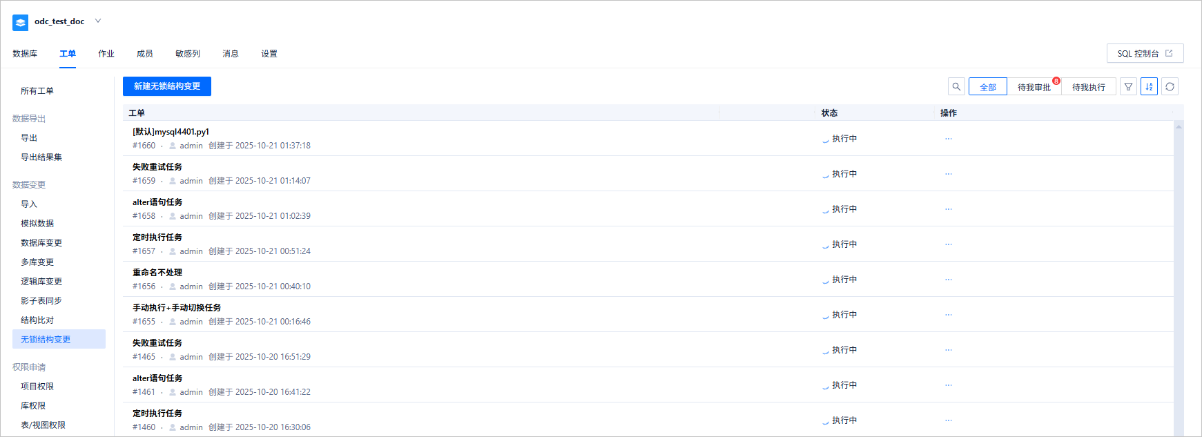

访问 工单 > 无锁结构变更,无锁结构变更任务列表中,单击目标任务的名称,查看任务详情。也可以通过操作列的 ··· 对目标任务进行更多操作。

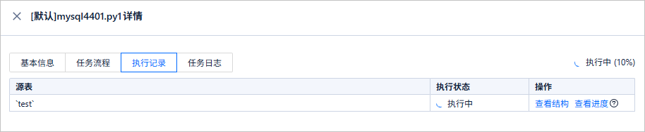

在弹出的任务详情面板中,默认展示该作业的 基本信息 页签,可以查看任务类型、数据库、变量配置、执行方式等信息。

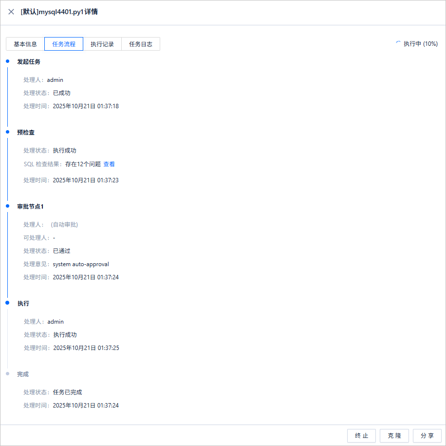

在任务详情面板中,单击 任务流程 页签查看发起任务状态、审批状态、执行状态和执行结果等信息。
在任务详情面板中,单击 执行结果 页签查看任务执行记录。

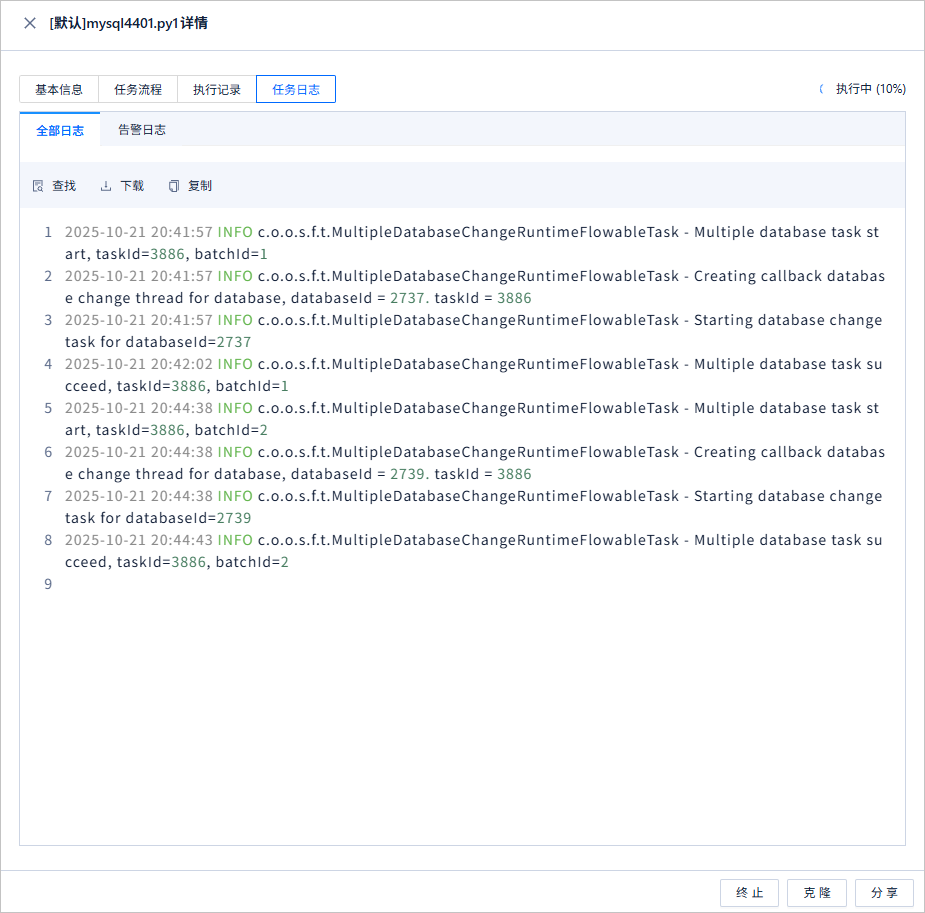

在任务详情面板中,单击 任务日志 页签查看任务的全部日志和告警日志。
信息项 说明 全部日志 全部日志显示任务的 INFO、ERROR 和 WARN 日志等全量信息。 单击 查找、下载 和 复制 按钮,可查找信息、下载或复制全部日志信息。 告警日志 告警日志单独显示任务的 ERROR 和 WARN 日志。当任务失败时,可通过告警日志查看错误信息。 单击 查找、下载 和 复制 按钮,可查找信息、下载或复制告警日志信息。
