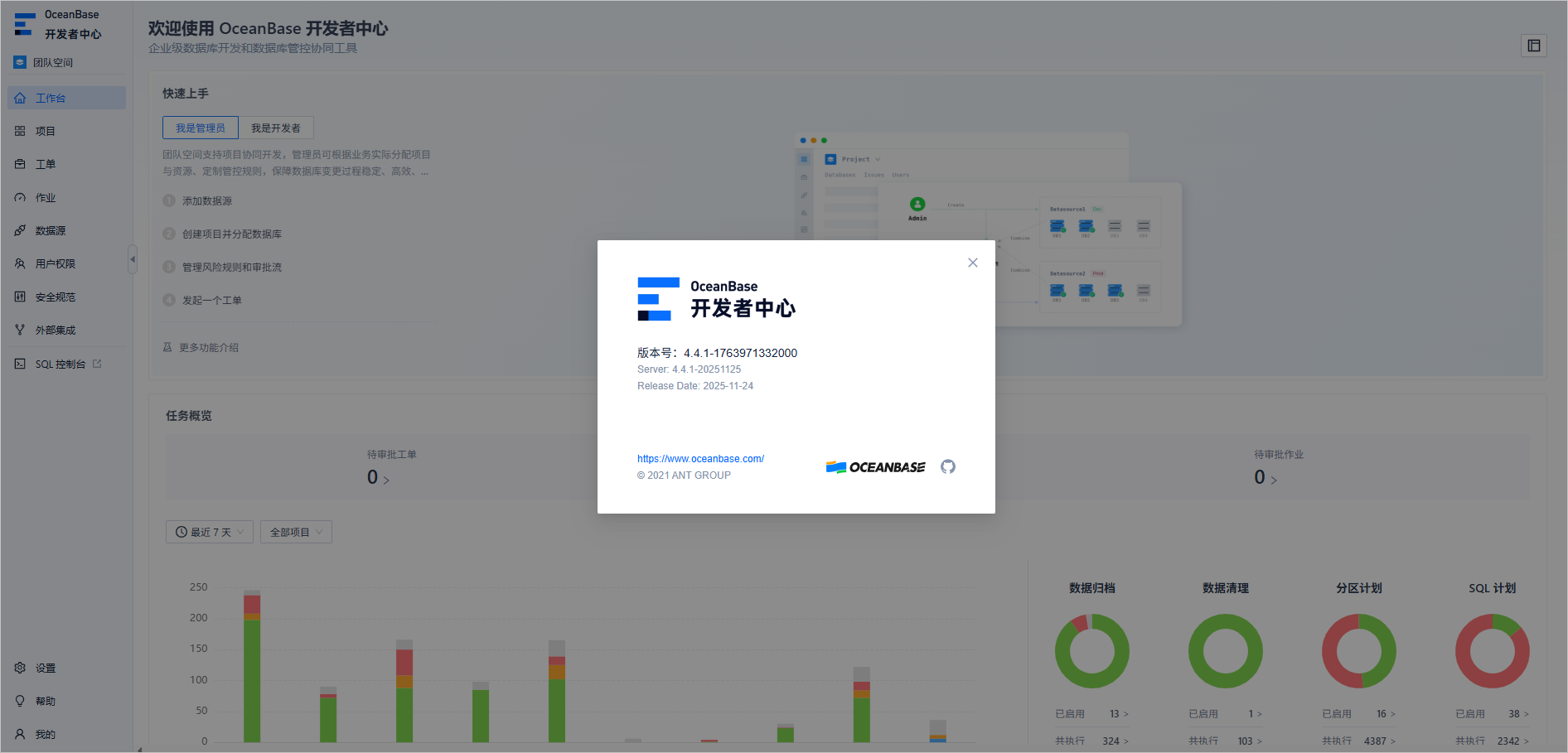

升级版本检查
完成 OceanBase 开发者中心(OceanBase Developer Center,ODC)的升级后,您可以在浏览器中通过宿主机(高可用部署时是 Nginx 代理所在的宿主机)的 IP 和端口号(http://IP:PORT 或 http://DOMAIN:PORT)访问 Web 版 ODC。
访问并登录 ODC 后,在连接列表页面的右上角,选择帮助中心,单击下拉列表中的 关于开发者中心 标签,在弹出的窗口中您可以获得当前应用的版本号以确定升级是否成功。更多关于 Web 版 ODC 的使用操作,请参见 ODC 用户指南(Web 版 ODC)。

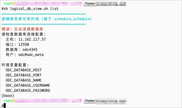

$sh logical_db_view.sh 逻辑库变更任务信息查看工具 用法:luojiku.sh<命令>[参数...] 注意:所有命令使用的ID都是schedule_schedule表的id 命令: list 列出所有逻辑库变更任务(最近20条) detail <schedule_id> 查看任务详情(使用 schedule_schedule.id) all <schedule_id> 查看任务所有物理库的执行情况 physical <schedule_id> <db_id> 查看指定物理库的执行详情 help 显示此帮助信息 环境变量: ODC_DATABASE_HOST 数据库主机(默认:localhost) ODC_DATABASE_PORT 数据库端口(默认:2883) ODC_DATABASE_NAME 数据库名称(默认:odc) ODC_DATABASE_USERNAME 数据库用户名(默认:root) ODC_DATABASE_PASSWORD 数据库密码 示例: logical_db_view.sh list logical_db_view.sh detail 123 #使用 schedule_schedule.id = 123 logical_db_view.sh all 123 logical_db_view.sh physical 123 456 注意:本脚本使用obclient客户端工具连接OceanBase数据库如果出现如下数据库连接报错,需要先配置环境变量,保证数据库连接信息准确。
环境变量配置命令格式如下,按照元数据实际配置信息填写:
export ODC_DATABASE_HOST=xx.xx.xx.xx export ODC_DATABASE_PORT=2883 export ODC_DATABASE_NAME=odc export ODC_DATABASE_USERNAME=root export ODC_DATABASE_PASSWORD=********数据库连接成功后,可执行如下命令进行逻辑库变更历史数据查看。下文介绍一些常用使用场景。

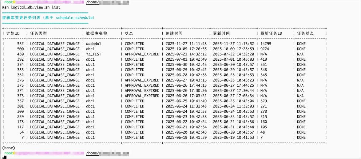

列出所有逻辑库变更任务:
sh logical_db_view.sh list。

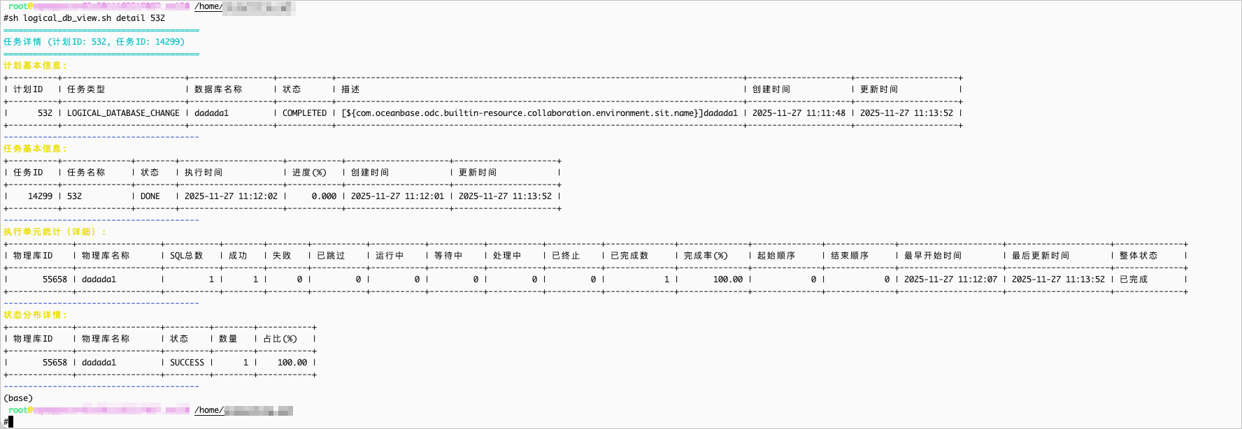

sh logical_db_view.sh detail 532。

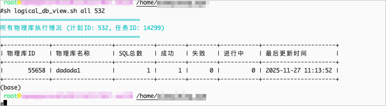

查看物理库执行情况:
sh logical_db_view.sh all 532。

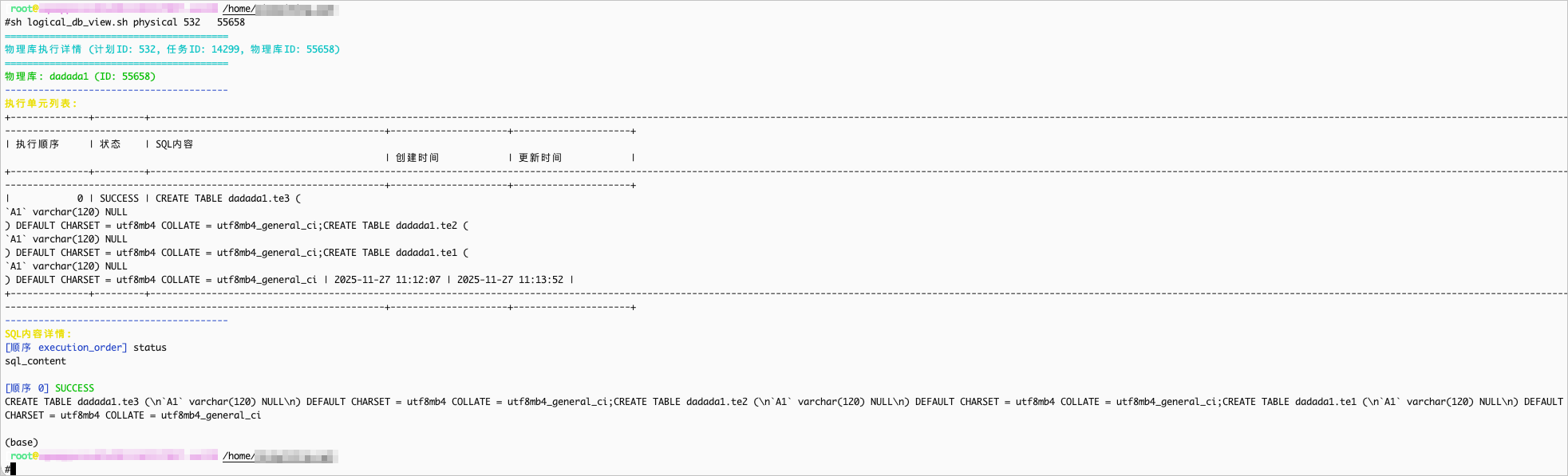

根据物理库ID查看具体执行详情:
sh logical_db_view.sh physical 532 55658。
