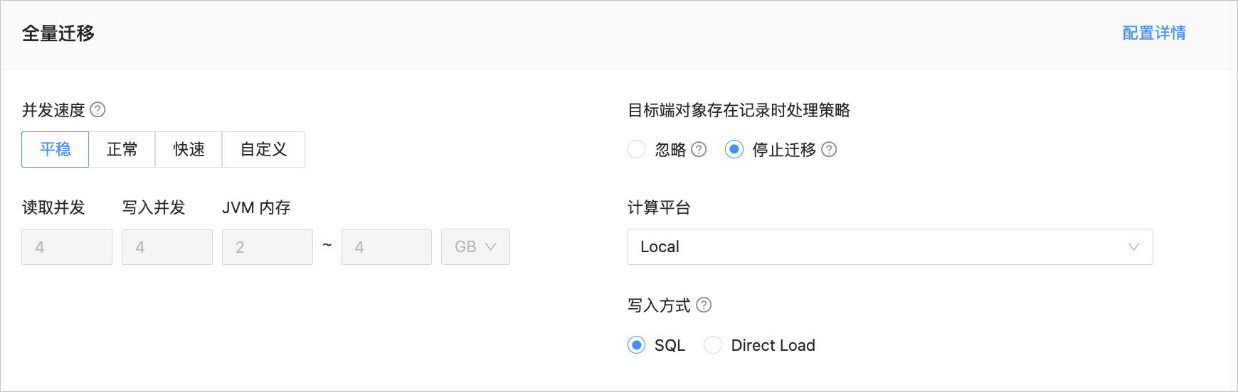

单击 下一步。在 迁移选项 页面,配置各项参数。
注意
在 选择迁移类型 页面,选中 全量迁移,才会显示下述参数。
参数 描述 并发速度 包括 平稳、正常、快速 和 自定义。全量迁移的性能不同,全量迁移任务所需要的资源也不同。当您选择 自定义 时,可以根据实际情况设置 读取并发、写入并发 和 JVM 内存。 目标端对象存在记录时处理策略 处理策略包括 忽略 和 停止迁移: - 选择 忽略,当目标端表对象存在数据时,如果原数据与写入数据冲突,OMS 社区版采用将冲突数据记录日志,保留原数据不变的策略进行数据写入。
注意
选择 忽略,全量校验将使用 IN 模式拉取数据,无法校验目标端存在源端没有的数据的场景,并且校验性能会有一定程度降级。
注意
如果出错后单击恢复,OMS 社区版将忽略该配置选项,继续迁移表数据,请谨慎操作。
计算平台 默认为 Local(本地运行模式),您也可以选择在 Spark 计算平台(包含 Spark 本地模式和 Spark 集群模式)上运行。如果需要新增计算平台,请单击下拉列表中的 管理计算平台。详情请参见 管理计算平台。 写入方式 包括 SQL(通过 INSERT或REPLACE写入表)和 Direct Load(通过旁路导入方式写入)。目前暂不支持通过旁路导入的方式写入向量类型的数据。如果您需要查看或修改全量迁移组件参数,请单击 全量迁移 区域右上角的 配置详情。参数说明请参见 组件参数说明 模块的文档。
