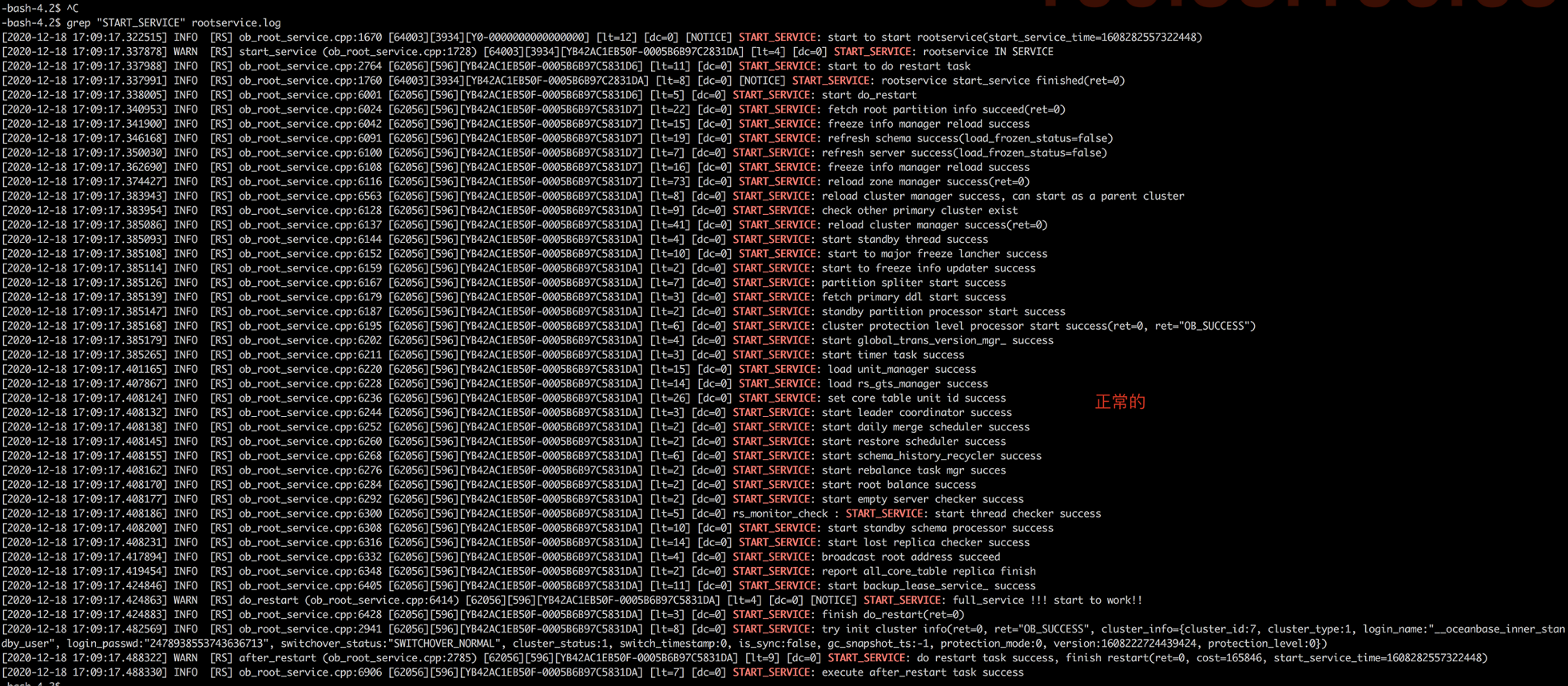

__all_virtual_core_meta_table表,如果返回空集,则说明 RootService 异常。obclient> SELECT * FROM __all_virtual_core_meta_table;排查 RootService 的服务是否已经进入
START_SERVICE的正常状态。根据 ob_restart 信息,可以拿到 TRACE_ID,在observer.log和rootservice.log展开 trace 看报错位置。grep "START_SERVICE" rootservice.log
