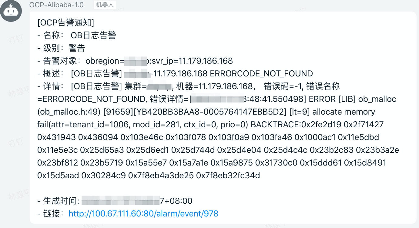

当集群中出现租户内存使用超限或异常时,客户端会报错 Over tenant memory limits,错误码 4030 或 4013,租户内存不足。OCP 中收到如下图所示的日志告警:
收到相关告警后,管理员需要登录对应告警对象的 OceanBase 集群的 sys 租户,进行具体原因定位。

在使用 OCP 租户级别性能监控前,需要先登录 sys 租户,根据报错日志中的 tenant_id 信息,使用下面的 SQL 查询到具体告警租户名称。如上图的日志告警中 tenant_id 为 1006,SQL 语句示例如下:
