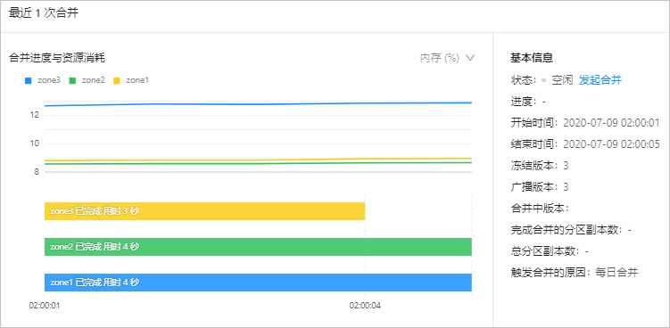

通过 OCP 查看合并过程
发起合并后,也可以通过 OCP 来查看合并过程。
登录 OCP 。
默认进入 集群 页面。
在 集群列表 区域,选择待操作的集群并单击其集群名。
在显示的页面的左侧导航栏上,单击 合并管理 。
在 合并详情 页签中,查看合并详情。
合并详情一般显示的是集群最近的一次合并。如果当前正在合并,则展示合并中的版本,如果当前是空闲状态即未处于合并状态,则显示上一次合并版本详情。
对于合并中的版本,合并的 开始时间 和 结束时间 后显示的是预计完成时间。预计完成时间是基于最近三次合并完成的平均值来估算的,可能与实际合并完成时间有较大偏差
一般而言,对于稳定运行的环境,预计完成时间会比较准确,新部署的环境因为估算的数据缺失,估算的准确度会较低。
此外,您还可以通过 总分区副本数 和 完成合并的分区副本数 来观察分区级别的合并完成情况,推测实际的合并完成进度。
