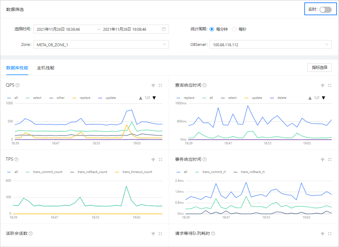

在 数据筛选 区域,通过如下方式查看性能数据。
筛选条件说明如下表所示:
筛选条件 描述 选择时间(又称:监控窗口) 实时模式下不展示。 选择某一段时间范围,用于返回这段时间范围内的数据。 统计周期 实时模式下不展示。 主要用于计算每个点数据的统计周期,支持按 每分钟 和 每秒 统计,分别对应了每分钟一个点或每秒钟一个点,OCP 同时也会根据选择的时间区间再去计算一个统计周期,计算的规则是使返回的数据接近 1440 个点,如果选择的时间区间比较长,可能会出现统计周期大于 1 分钟的情况。 统计范围 指定统计范围为某个 Zone 或某一 Zone 下的某一 OBServer。 默认统计所有 Zone 的监控数据。
关闭 实时 :输入过滤条件后,系统按 选择的时间 及 统计周期 展示性能监控数据。
打开 实时 :选择统计范围,系统实时展示该统计范围内的性能监控数据。
分别在 数据库性能 和 主机性能 页签中查看相应性能监控数据。
此处所有监控项的具体含义及取值来源,您都可参考 监控指标 理解。
单击 数据库性能 页签。
如果需要展示其他指标,您可以单击区域右侧的 指标选择 按钮,在 指标选择 面板中选择需要展示的指标,系统最多支持展示 10 个指标。
