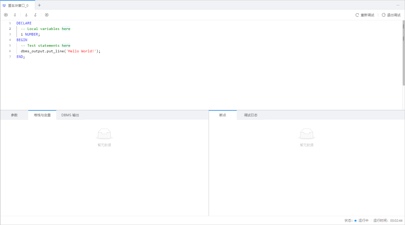

调试页面
在匿名块的编辑区域,单击 调试 按钮后可进入调试页面。
进入调试页面后可对当前窗口中的匿名块进行调试。 注意
推荐升级至 OBServer V2.2.77 及之后版本(因 OBServer 部分版本存在 PL 调试类已知问题,可能导致 OBServer 不稳定)。
ODC V3.2.2 之前版本,通过 OBProxy 连接至目标实例时无法使用调试功能,请在 ODC 中直连到目标实例。
自 ODC V3.2.2 及之后版本,ODC 支持通过 OBProxy 连接 OBServer 情况下进行 PL 调试。
在调试前请确保连接的数据库中已安装 DBMS_DEBUG 和 DBMS_OUTPUT 等调试包。
在调试模式下,编辑区的工具栏中提供以下功能键:
| 功能 | 说明 |
| 批量执行 | 批量运行至最近断点,如果无断点直接运行至结尾语句。 |
| 单步执行 | 单步执行,不会进入子程序。 |
| 跳入 | 单步执行,如当前行是调用已定义的存储过程或函数,则会进入被调用的子程序。 |
| 跳出 | 在子程序内,执行跳出操作后,返回到上层调用位置的下一行;主程序内运行跳出,效果与 自动调试 相同。 |
| 终止调试 | 继续运行直到结束,会跳过设置的断点。 |
| 重新调试 | 对当前调试对象发起新一轮的调试,与 调试 的区别在于:无需新建调试连接。 |
| 退出调试 | 关闭调试连接,并退出调试交互窗口。 |
在调试模式下,除编辑区外,同时提供以下页签:
参数 :参数页签展示该调试对象所有的参数定义信息(参数名、模式和类型)及对应的值,其中对应的值会根据调试过程作出相应的变化。
堆栈和变量 :展示当前栈上的变量与其对应的值。
DBMS 输出 :如子程序中包含 PL 输出语句则展示其调用后的输出结果(例如
dbms_output.put_line)。断点 :在编辑区单击行号设置断点(再次单击取消断点)。在断点页签可查看设置的所有断点,列表默认按照断点执行顺序进行排序,在列表中选中多个断点后可批量取消。每一行断点信息的操作栏中同时提供 取消 (取消该断点)和 查看 (在编辑区光标会跳转至该断点所处的位置)两个操作。
调试日志 :展示调试开始、调试结束、断点添加、断点取消等信息和错误日志。
