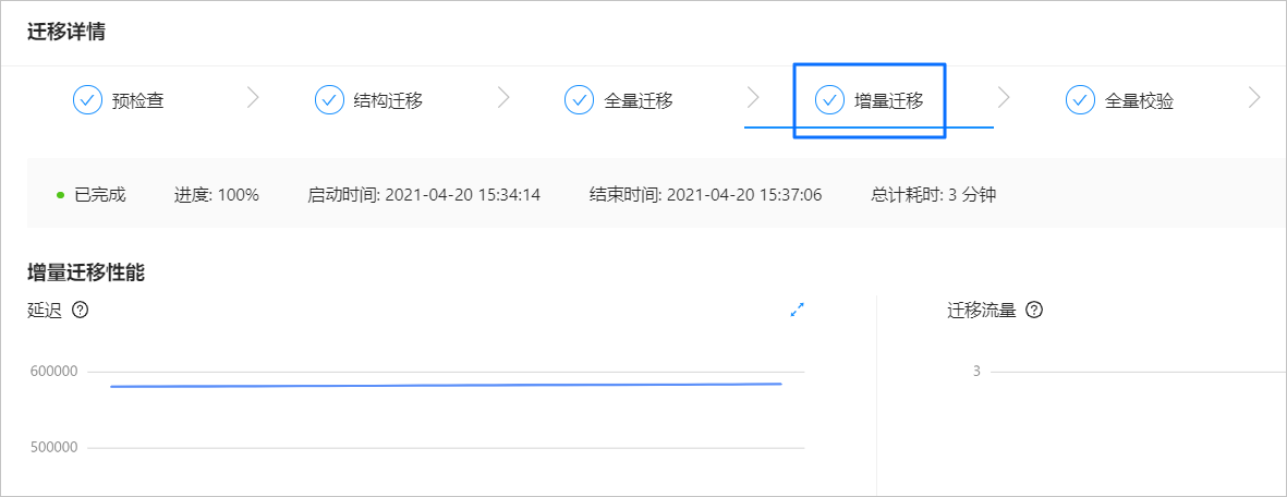

增量迁移
增量迁移任务开始后,会同步源库发生变化的数据(新增、修改或删除)至 OceanBase 数据库对应的表中。
当源库不断有业务写入时,OMS 会在全量数据迁移启动前,启动增量拉取模块,以拉取源实例中的增量更新数据,对其进行解析、封装,并存储至 OMS 中。
当全量数据迁移完成后,OMS 会启动增量数据回放模块,从增量数据拉取模块中获取增量数据。增量数据经过过滤、映射和转换后,再同步至目标实例中。
您可以在增量迁移模块查看延迟情况、迁移流量等增量迁移性能。

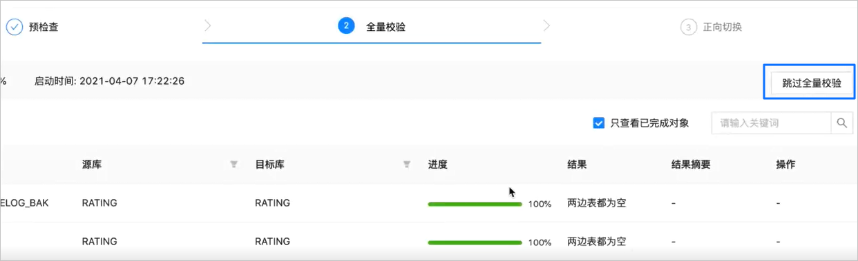

全量校验
在全量数据迁移完成,增量数据迁移至目标端并与源端基本追平后,OMS 会自动发起一轮针对源库配置的数据表和目标表的全量数据校检任务。
增量数据同步过程中,您也可以发起自定义的数据校检。针对校检出不一致的数据,OMS 会提供以源端为基准,在目标端进行订正操作的 SQL 脚本。
OMS 支持 执行中 的迁移项目跳过全量校验。在 全量校验 页面,单击 跳过全量校验,并在弹出对话框中,单击 确定。

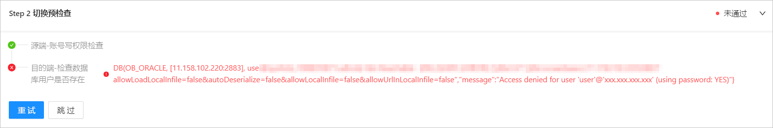

切换预检查
预检查包括以下步骤:
同步延迟检查:如果启动增量同步后,延迟在 15 秒内,则预检查通过。如果未启动增量同步,则预检查自动通过。
全量校验结果检查:上一步全量校验任务全部一致,则通过。
源端迁移用户写权限检查。
如果预检查通过,会自动执行下一步操作。如果预检查未通过,会提示报错详情。
如果预检查未通过,您可以进行 重试 和 跳过 操作。
如果单击 跳过,需要在弹出的对话框中,再次单击 跳过。启动目标端 Store

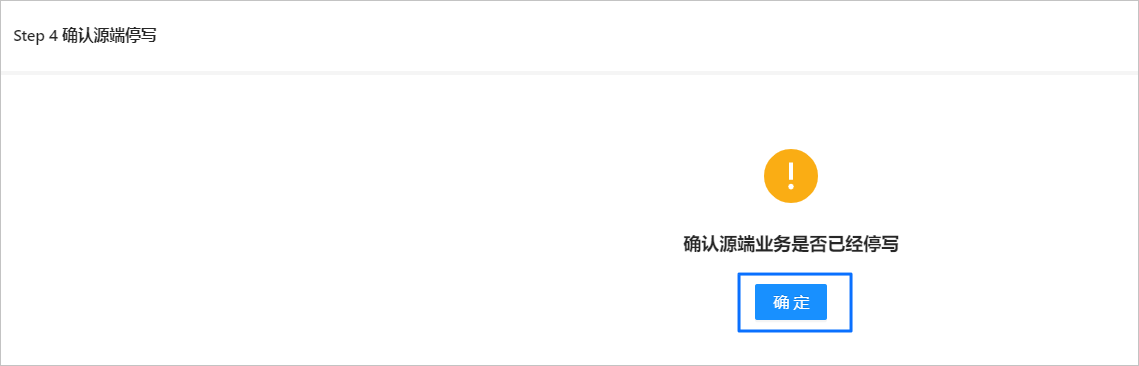

确认源端停写
在 确认源端停写 区域,单击 确定。

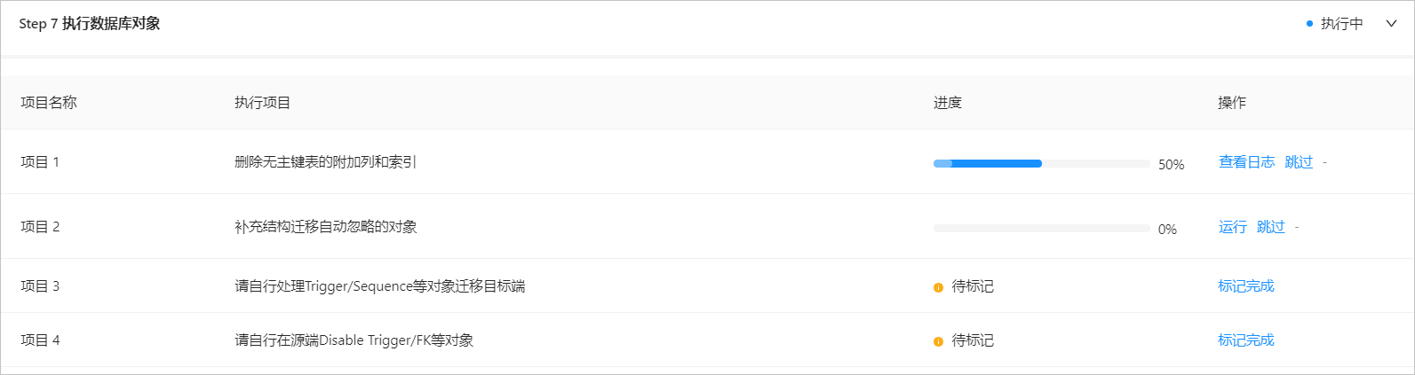

执行数据库对象
为您展示 执行项目 列表,您需要手动单击 运行,来执行数据库对象。对于运行中的项目,您可以执行 查看日志 和 跳过 操作。自行处理的项目需要手动单击 标记完成。待全部标记完成后,进行下一步。

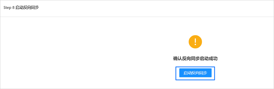

启动反向同步
在 启动反向同步 区域,单击 启动反向同步。等待页面提示 反向同步启动成功。
反向同步启动成功后,单击 反向增量 页签,查看 启动时间、反向同步性能 等详情。
