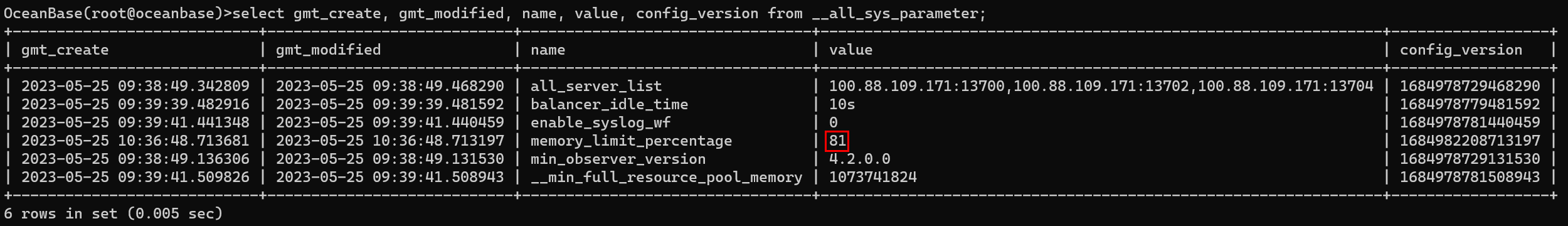

-o中设置memory_limit_percentage。以 sys 租户登录
alter system set memory_limit_percentage=81;,并使用select gmt_create, gmt_modified, name, value, config_version from __all_sys_parameter;查看内部表。

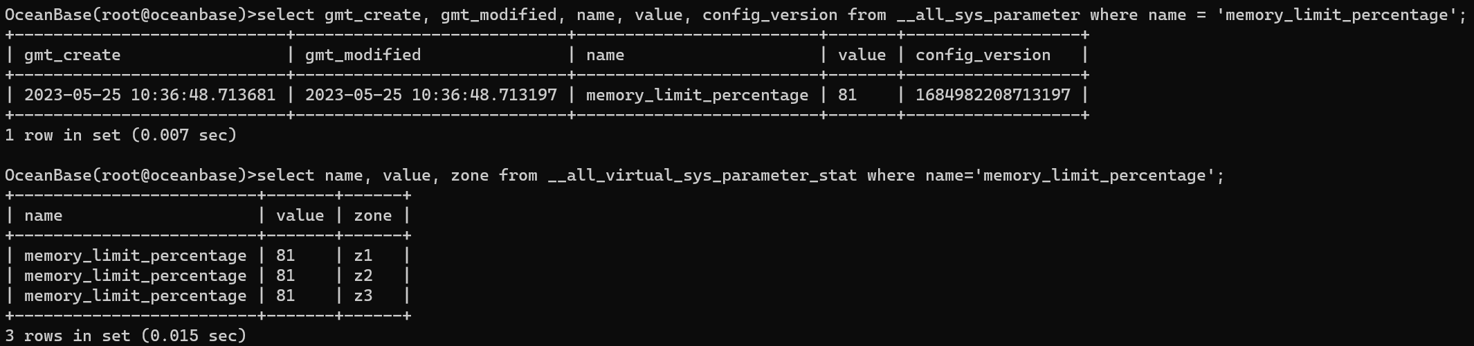

stop 集群。在
config.py中增加ObCfg.init_config['memory_limit_percentage']=82;然后再 start 集群。以 sys 租户登录后进行以下操作,结果如图。

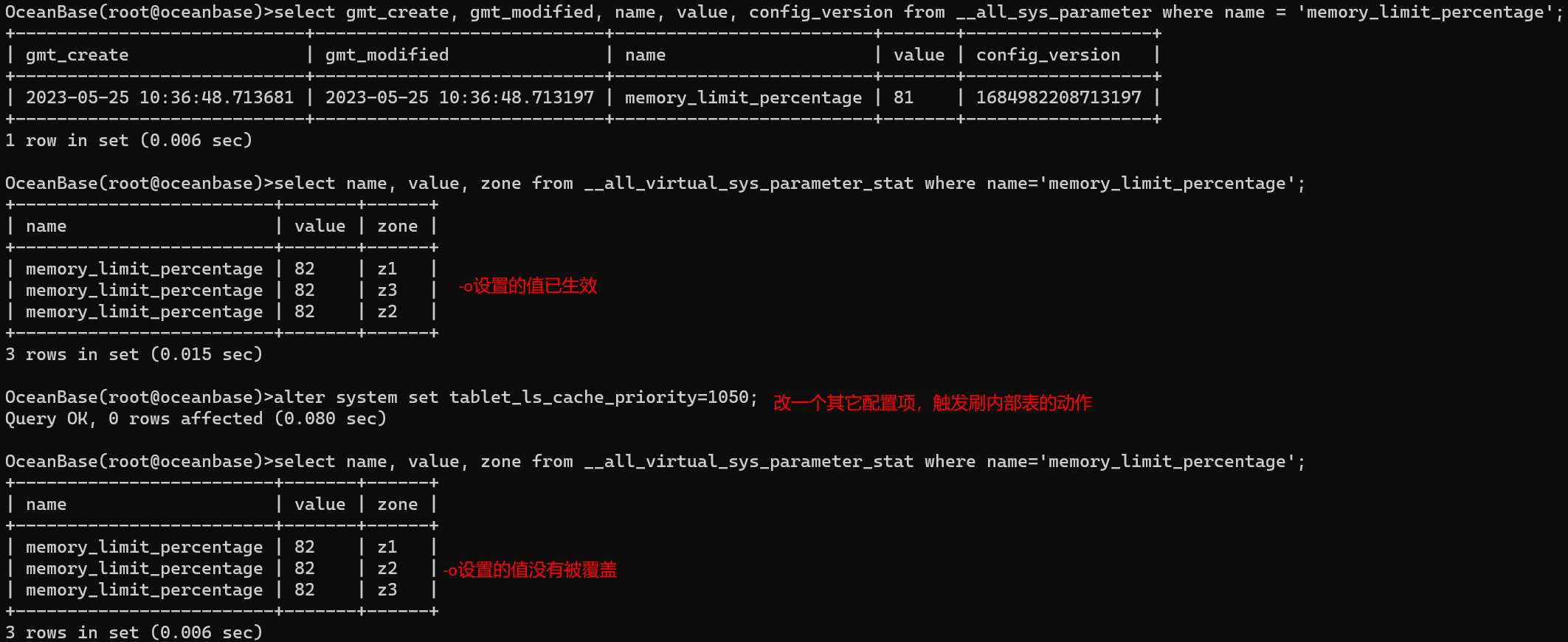

这是因为,处理
-o参数时会将当前时间戳设为配置项的版本号,因此,alter system set触发的刷内部表行为不会把-o设的值覆盖掉。stop 集群。在
config.py中去掉对memory_limit_percentage的设置。然后再 start 集群。以 sys 租户登录后进行以下操作,结果如图。
可以看到,memory_limit_percentage 的值变成了 81,和内部表中的值一样了。这是因为,OBServer 会从内部表中读取配置项的值,但同时会将该配置项对应的版本号强设为 0。而重启时,OBServer 会刷内部表,于是,memory_limit_percentage 的值就被内部表中的值覆盖了。
