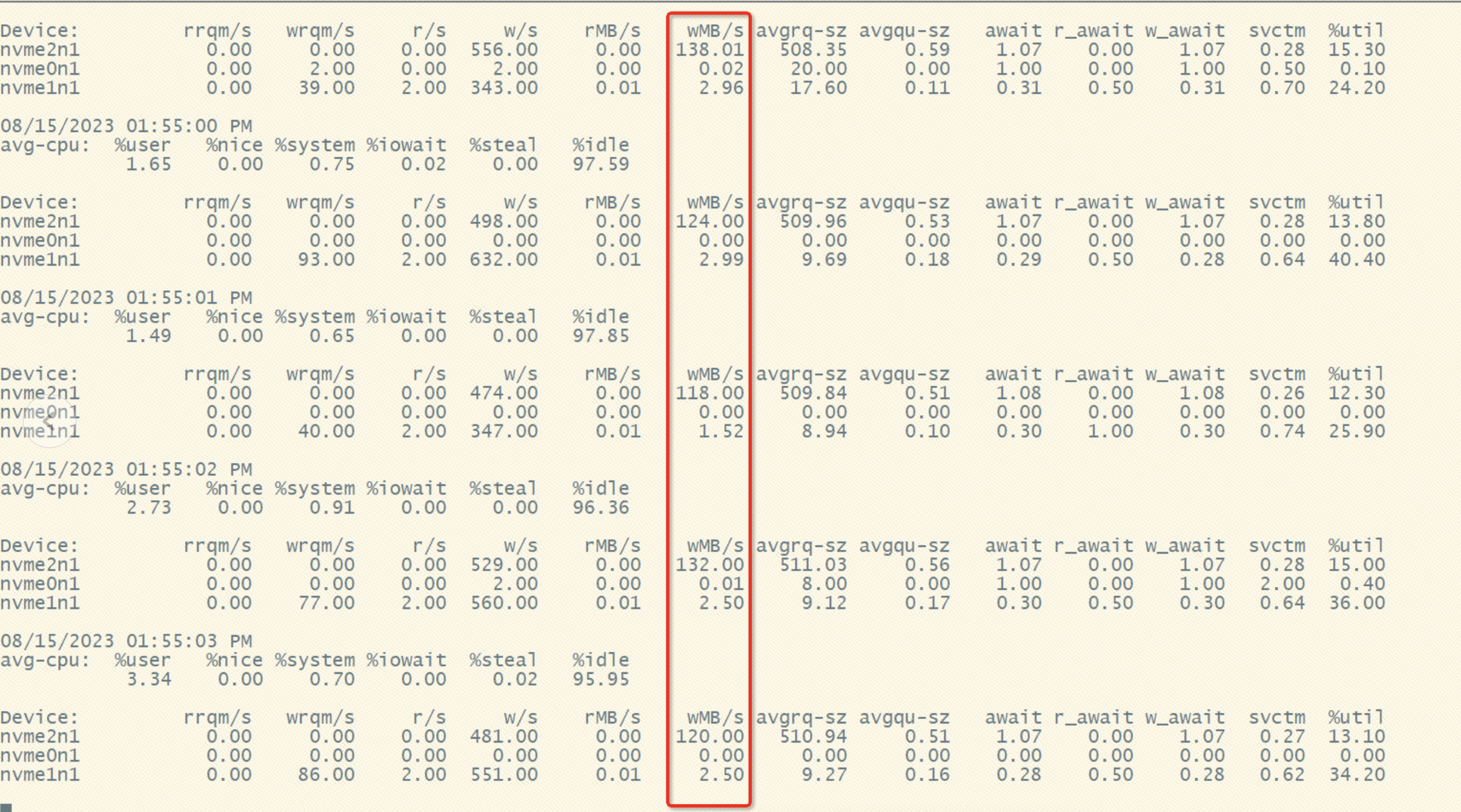

验证测试中,修改 locality 增加副本,数据迁移复制速度仅有 125MB/s,不及预期。
在对应节点上 iostat -xm 1 观察磁盘写入速度只有 120MB/s。

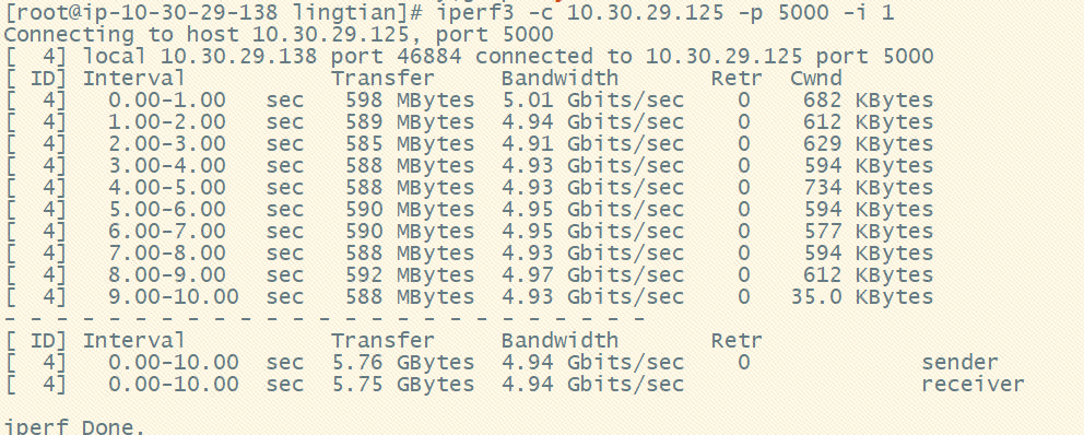

iperf3 网络带宽测速 600MB/s。

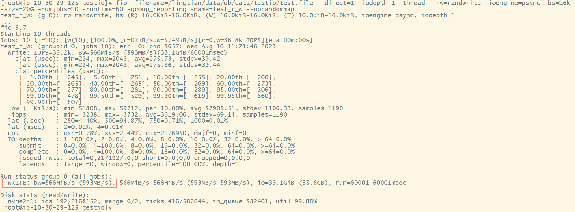

通过 fio 检查磁盘 IO,IOPS 测出来大概 500M/s,磁盘 IO 未成为瓶颈。

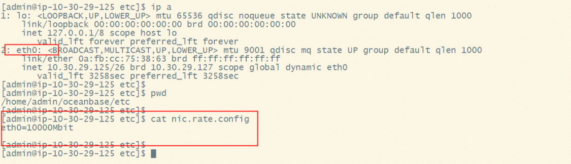

解决方法
修改网卡速度。
su - admin
vim /home/admin/oceanbase/etc/nic.rate.config
eth0=10000Mbit
OBServer 会后台定时 load,观察日志。

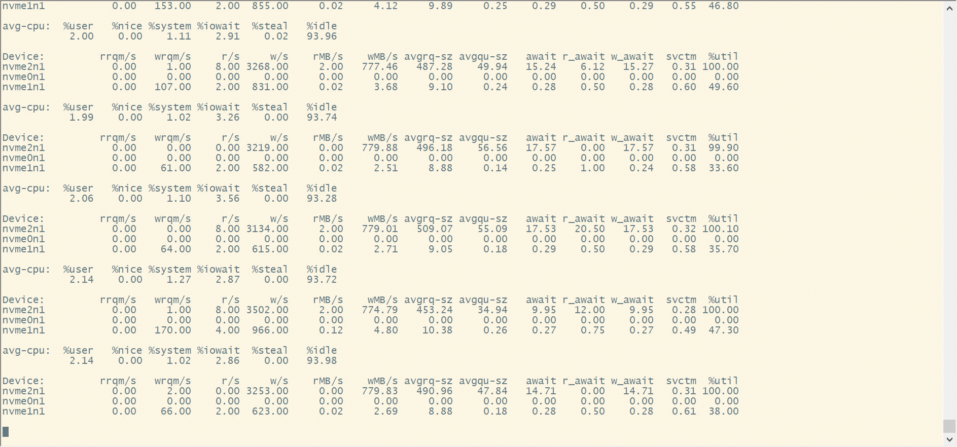

看到 network_speed 从 131072000(125MB/s)更改为 1310720000(约1GB/s)。
修改后数据迁移速度达到了平均 700MB/s,磁盘 util 也达到了 100%。
