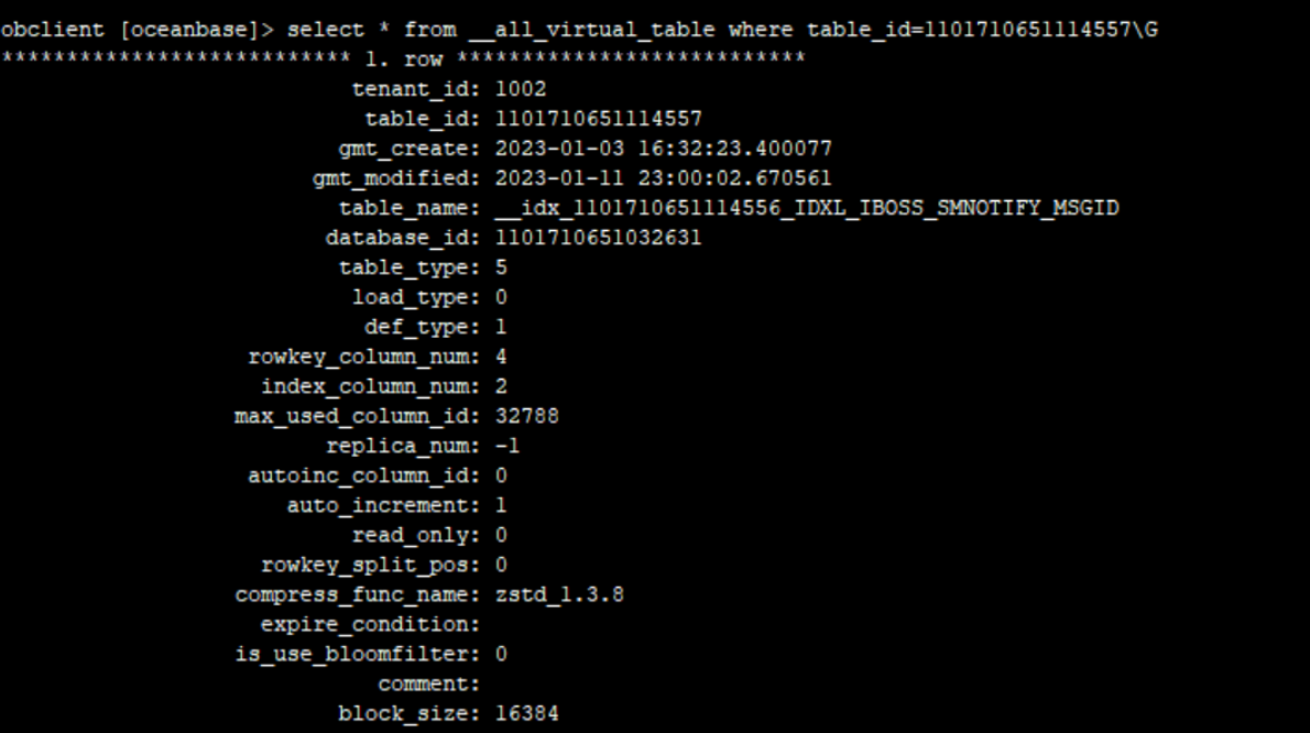

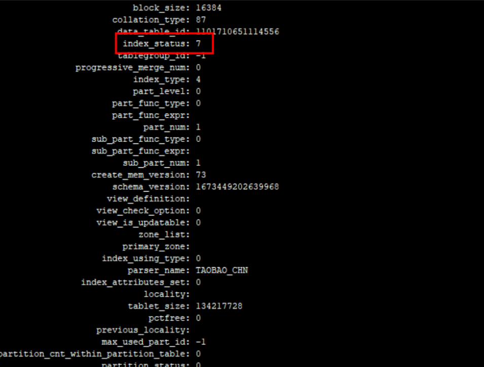

根据日志报错中提到的 table_id,查询对应表和索引的状态。
备份的集群里,该索引的状态是 unusable。
