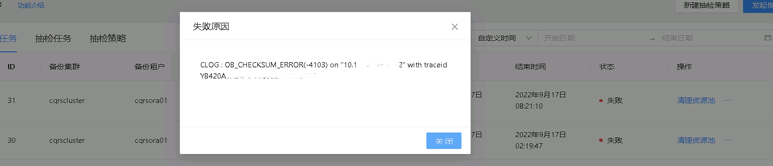

问题现象
将一个集群的备份数据恢复到另一个集群中时,报错 CLOG OB_CHECKSUM_ERROR(-4103)。
