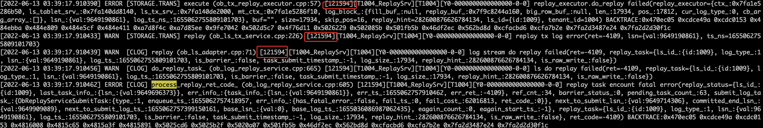

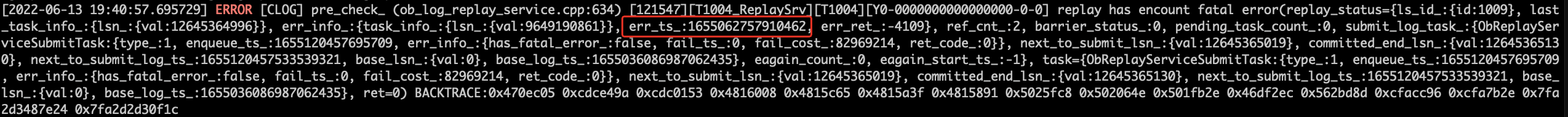

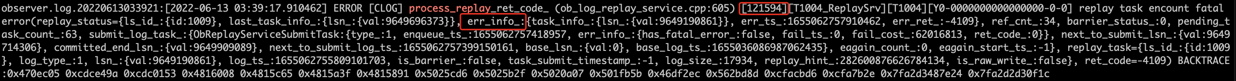

fatal error即不可重试的报错,这种类型的回放报错会打印 error 日志:grep 'T1xxx_ReplaySrv' observer.log | grep 'id:xxx' | grep 'ReplayService has encountered a fatal error' | grep ERROR输出内容如下:
此日志会重复打印,根据其中任意一条的
err_ts_找到对应的报错时间(select usec_to_time(err_ts_) from dual),err_ret_是回放报错的错误码。搜索报错时间附近的 OBServer 日志找到报错的起始点,并找到对应的线程。
grep 'T1xxx_Replay' observer.log.xxxx | grep 'id:xxx' | grep process_replay_ret_code_输出内容如下:
根据线程找到回放报错时的详细链路堆栈信息,分析链路中错误码吐出的原因即可定位问题。
grep '$thread_id]' observer.log.xxxx | vim -输出内容如下:

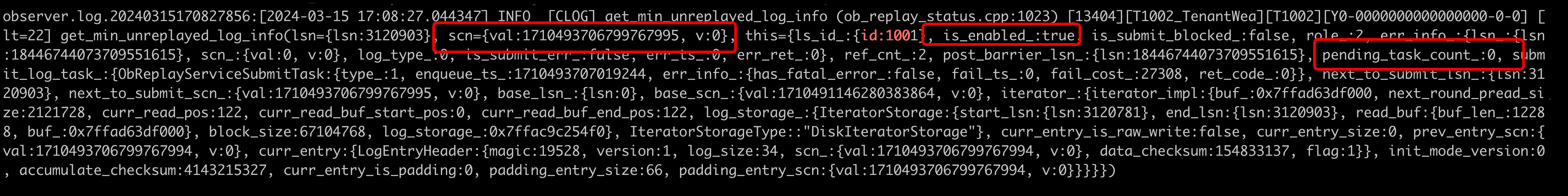

可以先查看当前日志流最小未连续回放位点相关信息。
grep 'get_min_unreplayed_log_info' observer.log | grep 'T1xxx' | grep 'id:xxx'输出内容如下:
首先查看
is_enabled字段是否为 true,如果为 false,则回放未启动,符合预期。 然后观察结果中的 scn,观察 scn 是否变化:如果几次的结果均不同,则可以转到 常见问题 2:回放慢 这一节,按照回放慢的逻辑排查。
如果几次结果均相同,则表示回放位点卡住。转到步骤 2 。

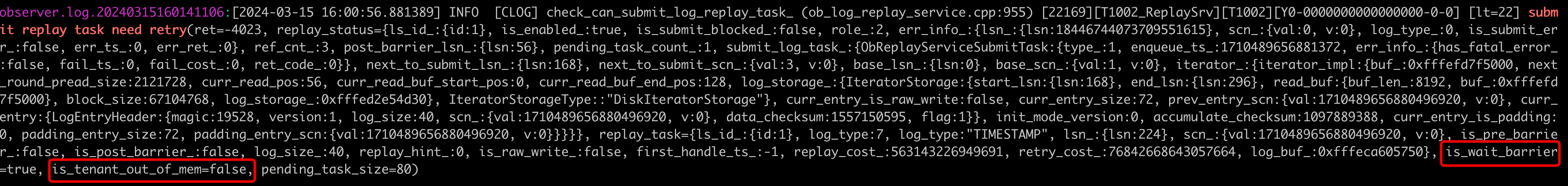

需要继续日志确认卡的原因。
grep "submit replay task need retry" observer.log | grep "Txxx_" | grep "id:xxxx"输出内容如下:
其中
is_tenant_out_of_mem=true表明 MEMStore 没有内存导致,请联系 OceanBase 技术支持人员协助排查,确认 MEMStore 内存爆的原因。is_wait_for_barrier表明当前在等barrier日志回放。

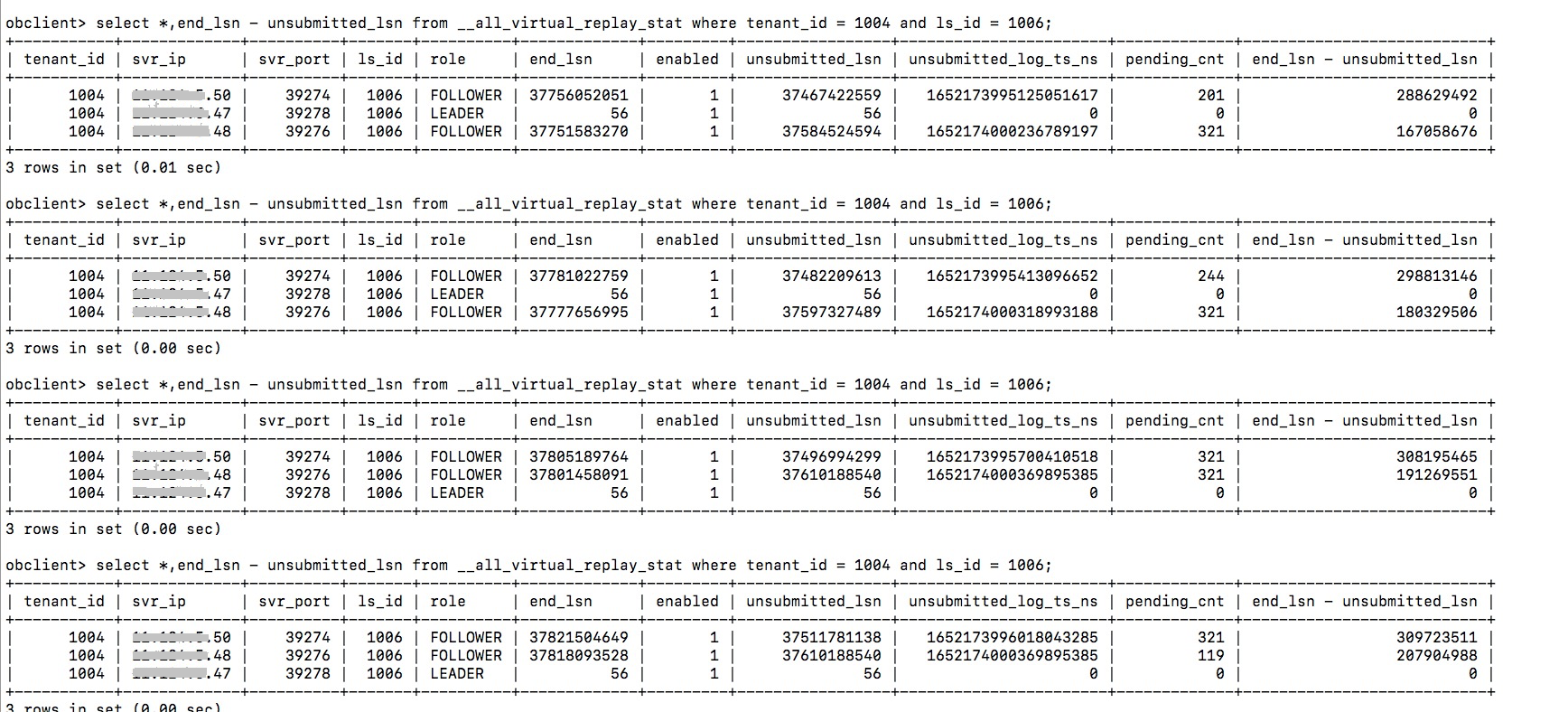

常见问题 2:回放慢
怀疑回放慢之前请先排查是否有卡住的问题。
查
__all_virtual_replay_stat表,观察end_lsn和unsubmitted_lsn的差距是否持续增大,此差值代表follower回放落后leader确认的日志量。
如果

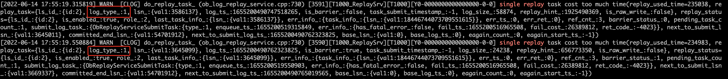

pending_cnt持续不为 0 并保持在一个较高的数值(百级别以上),很可能单条回放慢的日志较多导致回放整体延迟,搜索单条回放慢的 OBServer 日志。通过
grep 'cost too much time' observer.log | grep T1xxx | grep 'id:xxx'命令过滤关键词,获取回放信息。如果此类单条回放耗时 10ms 级及以上的日志较多,可以根据日志类型和线程号查看此日志回放时具体模块相关的日志。

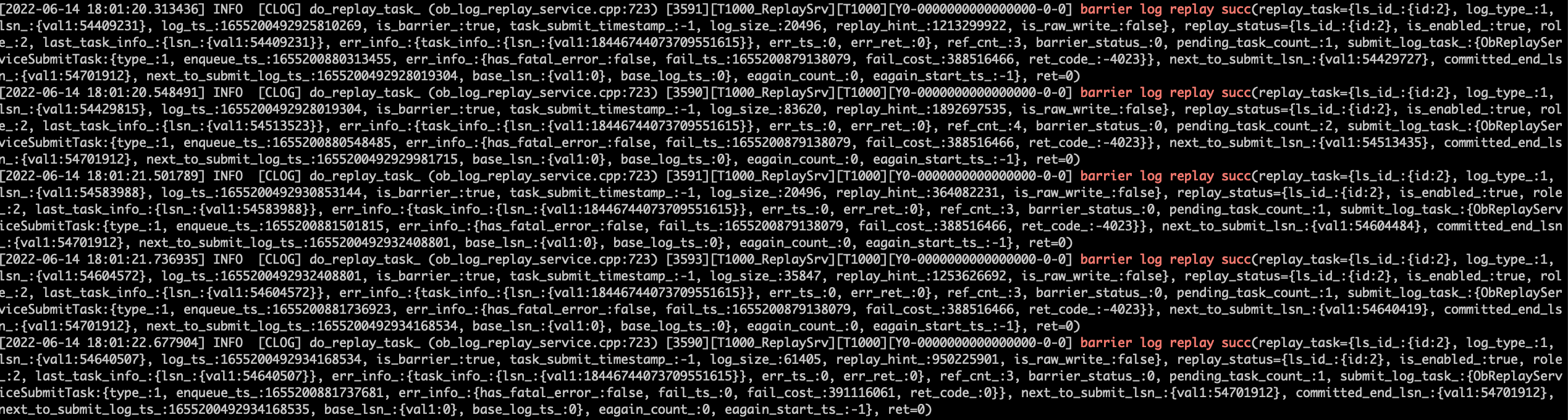

pending_cnt基本保持一个很低的值但end_lsn和unsubmitted_lsn的差距依然递增,很可能是因为barrier较多导致,可以搜索barrier回放日志。通过
grep 'barrier log replay succ' observer.log | grep T1xxx | grep 'id:xxx'命令过滤关键词,获取barrier回放日志信息。统计一段时间内此日志的打印数可以大致估计出
barrier日志的数量,如果barrier数量较多则会影响回放。

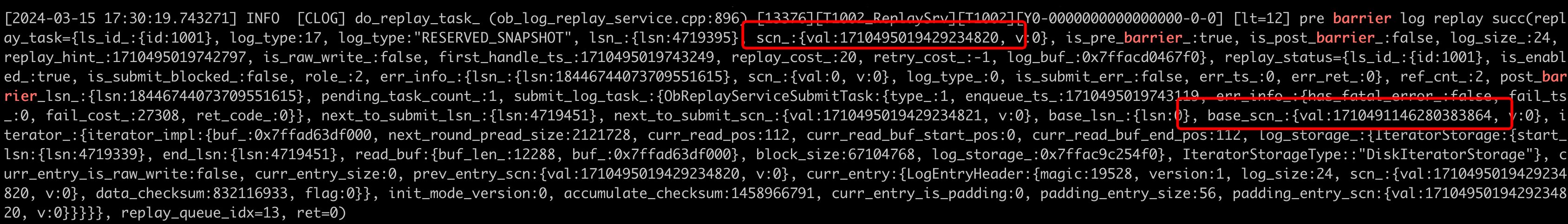

通过
grep 'enable replay status' observer.log.xxx | grep T1xxx | grep 'id:xxx'命令过滤关键词,获取相应信息。主要关注
base_scn,此时间戳为日志回放的起点,所有小于此ts的日志均不会回放。如果问题日志小于base_scn但数据不正确,可以继续排查是否转储位点推进不正常,或找到enable replay的线程分析入参的base_scn是否不合理。

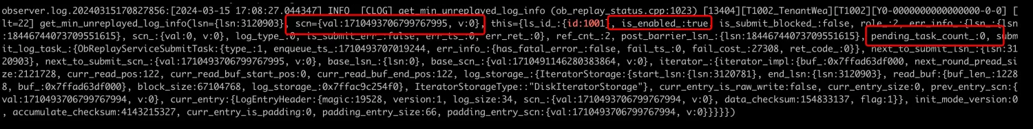

通过
grep 'get_min_unreplayed_log_info' observer.log | grep 'T1xxx' | grep 'id:xxx'命令过滤关键词,获取相应信息。
scn代表当前回放的上界,此scn之前的日志都已回放,如果问题日志的scn大于已回放位点,那么并没有漏,只是还没有回放。如果问题日志的
scn落在base_scn和最大回放位点之间,请联系 OceanBase 技术支持人员协助排查。
