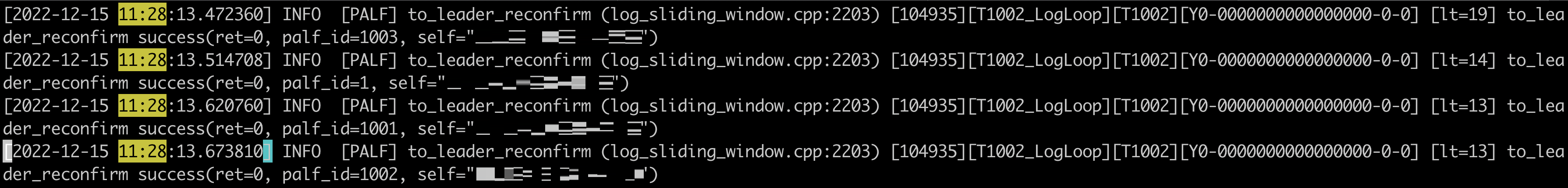

Palf 层 reconfirm
选举层正常切主后,新主需要按流程上任工作,下一步为 palf 层的上任,搜索日志。
grep 'to_leader_reconfirm.*T$tenant_id' observer.log
此日志代表 palf 层 reconfirm 开始时间,一般和选举层切主时间无延迟。
继续搜索日志
grep 'T$tenant_id.*to_leader_active_ finished' observer.log
此日志代表 palf 层 reconfirm 完成时间,考虑到拉日志及写特殊上任日志所需要的交互时间,认为 reconfirm 的花费时间最多不超过 1s,否则可以搜索耗时过久的日志流对应的 reconfirm 全体日志,查看重复打印的日志可基本定位耗时长的部分。

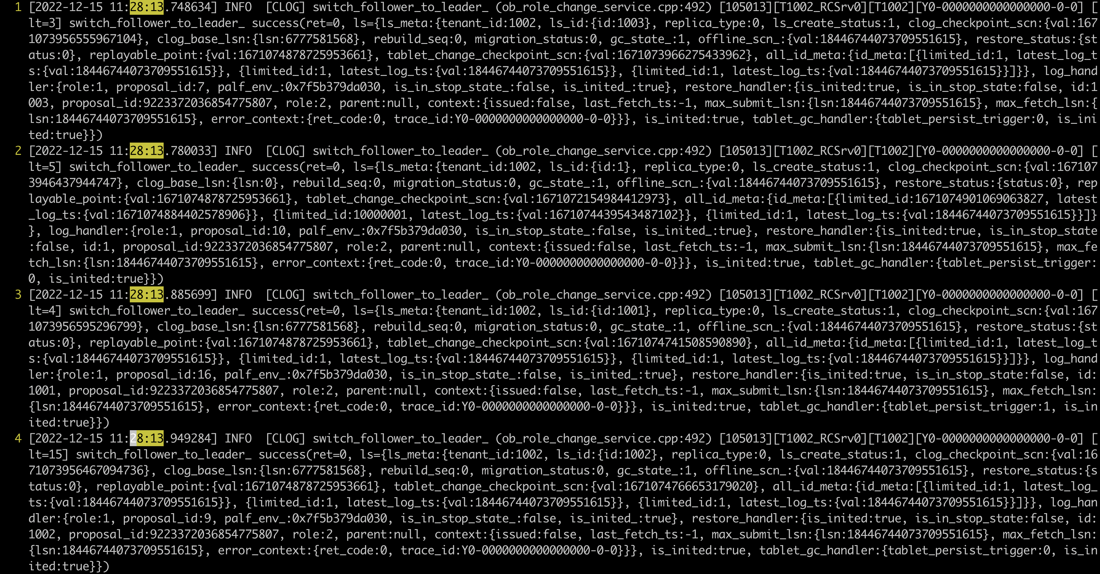

RoleChange Service takeover
election,palf 上任后,最后一步需要上任的模块为 log handler。目前 rolechancge service 在租户内为单线程,所以不同日志流只能串行上任,首先先搜索所有日志流的 rolechange event 被 handle 的起始时间
grep 'T$tenant_id_RCS.*begin handle_role_change_event_' observer.log
再次找到对应的事件结束的时间,可以对应查看是否某个日志流的上任过程耗时较长影响了其他的日志流。如果有此类情况,则 grep 当时的 RCS 线程确定具体耗时长的模块即可。
grep 'T$tenant_id_RCS.*switch_follower_to_leader_ success' observer.log

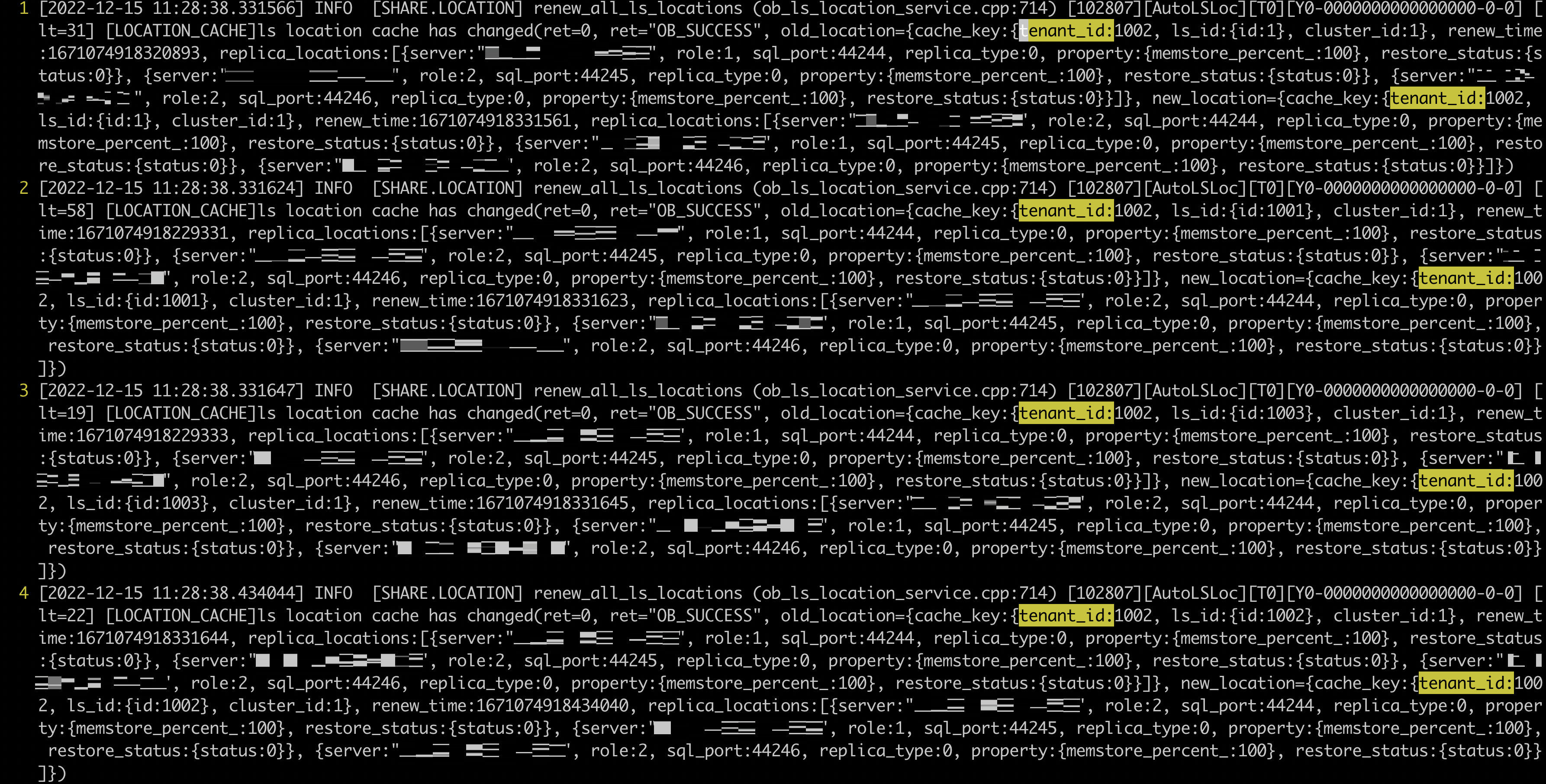

Location Cache 刷新
截止到此,RTO 在日志部分的工作已经完成,新 leader 已经正常上任并可以工作了。但新 leader 还并未刷新到 Location Cache,上层还不能识别到新 leader。刷新 Location Cache 是有后台线程定期触发的,并且 log handler 上任成功时也会主动汇报一次,关键日志如下:
grep 'T$tenant_id_RCS.*async_update' observer.log

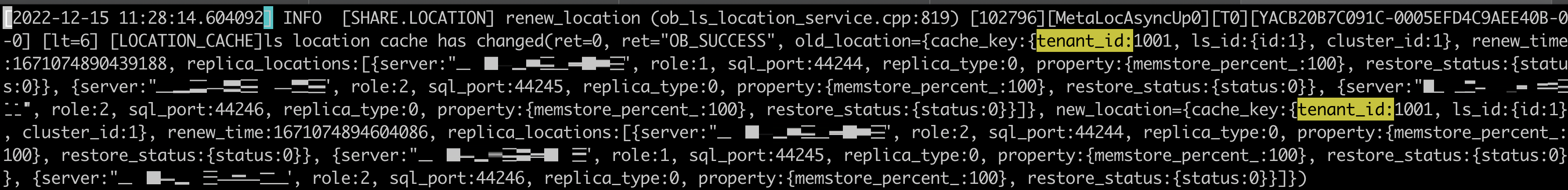

但汇报本身是一个异步 SQL,可能因为 SQL 队列满,慢 SQL 等各种可能的原因导致汇报耗时很长。需要找到 Location 刷新完成的日志:
grep 'ls location cache has changed.*tenant_id:$tenant_id' observer.log
如果发现 Location 刷新成功和 log handler 上任之间的 GAP 很大,需要进一步递归的搜索 meta 租户和 sys 租户的 Location 刷新时间,具体如下:
Server 故障时,可能因为队列积压导致汇报 Location 卡住。在 OceanBase 数据库 V4.1 版本,RS 额外提供了一套通过 RPC 刷新 Location 的逻辑,此 RPC 使用高优先级队列,预期不会因为积压导致卡住。具体线程如下:
grep 'AutoLSLocRpc' observer.log
此线程在没有 Location 变更时预期 10s 打印一条日志。
当探测到 Location 变更时,会打印 leader 变更的日志。
如果在 TPS 跌 0 时间段没有发现此线程的打印日志,则需要继续分析是否有死锁或其他问题。
