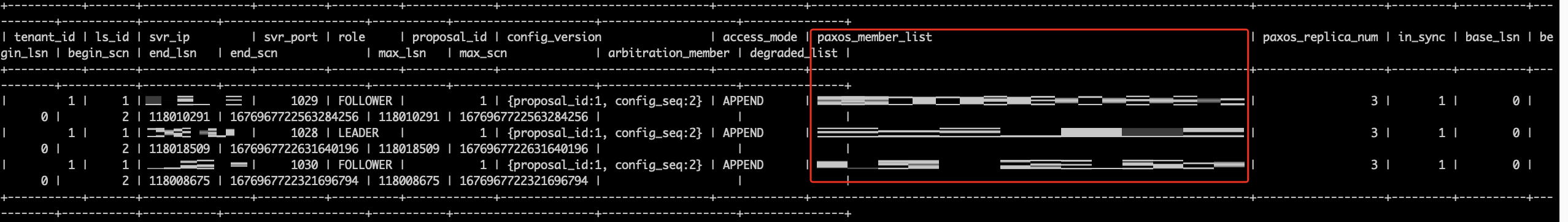

如果明确怀疑某 LS 没有 GC 时(类似迁移失败场景),首先需要确定该 LS 是否满足 GC 条件,具体可查询
__all_virtual_log_stat表。obclient> select * from __all_virtual_log_stat where tenant_id = xxx and ls_id = xxx;
如果某副本不在 Leader 的成员列表中,则满足 GC 条件。否则继续查

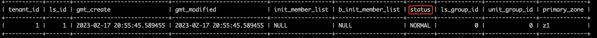

__all_virtual_ls_status表:obclient> select * from __all_virtual_ls_status where tenant_id = xxx and ls_id = xxx;
如果结果存在并且
status为NORMAL,则不满足 GC 条件。结果不存在或不为 NORMAL 都满足条件。只有满足 GC 条件的 LS 才有继续分析的必要,否则请分析到底是成员列表更新失败或是 ls_status 更改状态失败。
