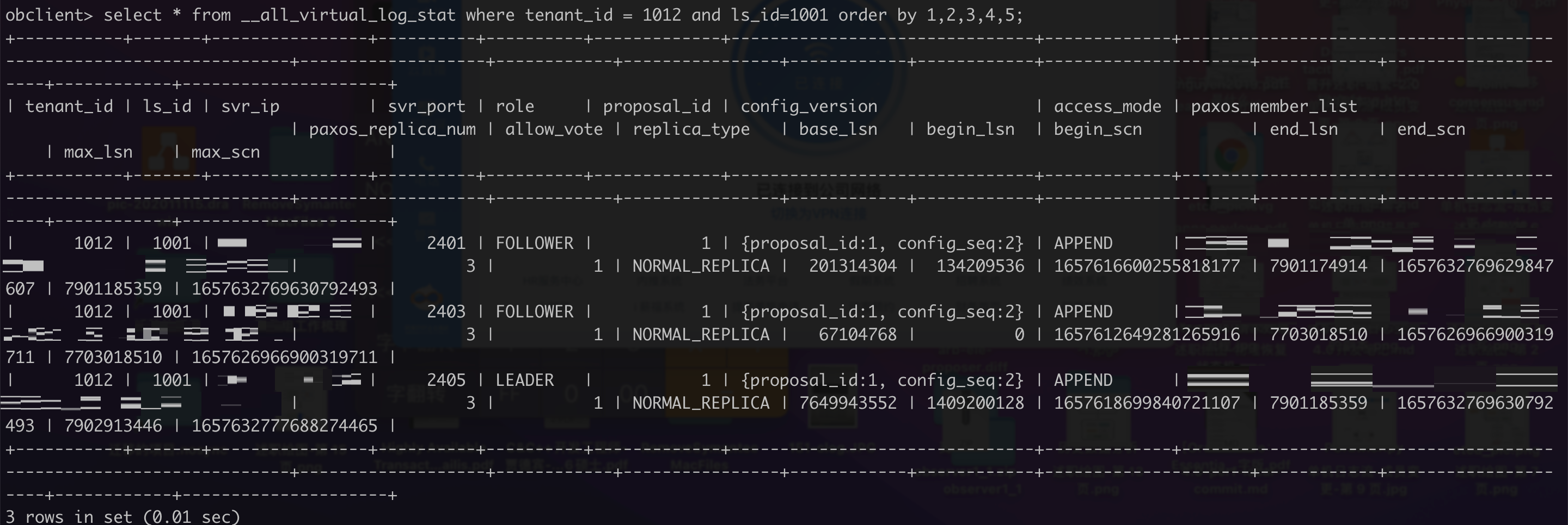

如果集群还能登录,可以先查表确认对应日志流的角色分布以及日志位点情况:
obclient > select * from GV$OB_LOG_STAT where tenant_id = 1012 and ls_id=1001 order by 1,2,3,4,5;
其中 max_lsn 表示副本上已经收到的 lsn 最大的日志,可以看到两个 follower 的 max_lsn 比 leader 的要小,隔几秒再查,如果 follower 的 max_lsn 没有推进,那么说明它发生了异常,比如可能是盘满无法继续收日志。
