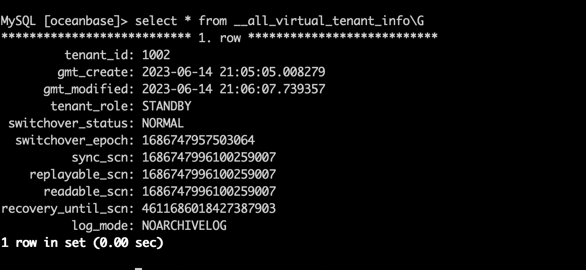

确认租户角色以及可恢复位点
obclient> select * from __all_virtual_tenant_info where tenant_id = 1002;
主要关注 tenant_role、 switchover_status 以及 recovery_until_scn 字段:
tenant_role表示租户角色:主库PRIMARY、备库STANDBY以及恢复租户RESTORE。switchover_status表示切换状态:简单来说除NORMAL状态外,其余状态均表示正在切换中。recovery_until_scn表示可恢复最大位点。
如下图所示,该租户角色为备租户,并且恢复位点为无穷大。
另外,需要重点关注 recovery_until_scn,如果执行 recover standby cancel 命令,该值将停留在最大同步位点,日志恢复也会停止。

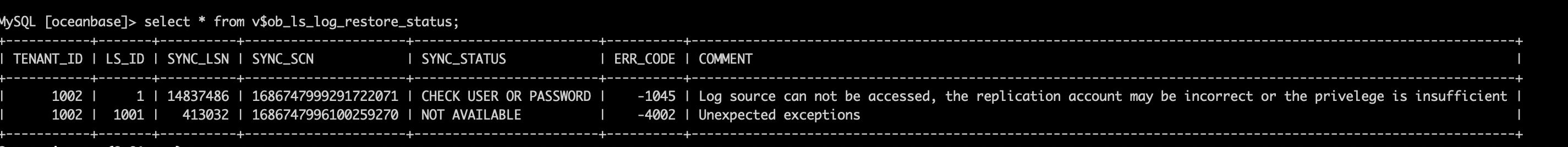

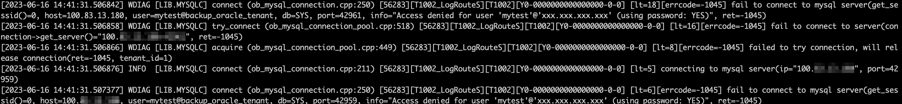

查看日志流恢复状态表
obclient> select * from v$ob_ls_log_restore_status where tenant_id = 1002;
重点关注 "sync_status" 列,表示日志流恢复状态,正常为 NORMAL,其他状态表示恢复异常。
需要注意,该视图仅展示日志流 leader 的恢复状态,对于无主日志流无法展示。同时日志恢复由日志流 leader 进行,请结合 gv$ob_log_stat 视图确认日志流都有 leader。

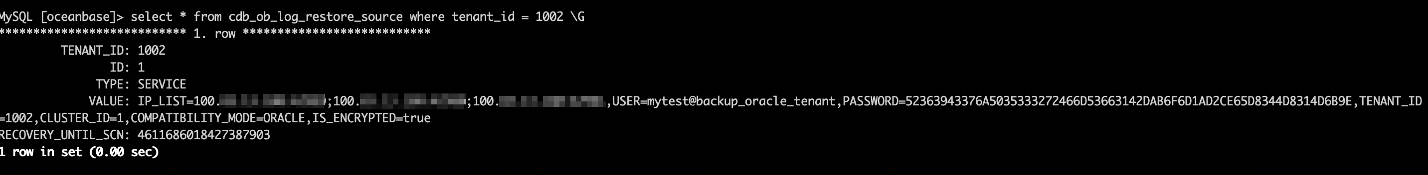

查看日志恢复源
obclient> select * from cdb_ob_log_restore_source where tenant_id = 1002;
OceanBase 数据库 V4.2.x 版本支持 LOCATION 和 SERVICE 两种类型日志恢复源,分别表示日志上游为归档和网络;也表示该备库为基于归档备库和基于网络备库。
其中 user 字段分别为 user_name 和 tenant_name (源租户名),cluster_id 和 tenant_id 字段分别为源租户所在集群 cluster_id 以及源租户 tenant_id。

由于备库设计原理限制,日志拉取最大位点可以认为是租户 replayable_scn + 3s。 举例: 如果 replayable_scn 对应物理时间为 2023-06-16 14:00:00,那么每个日志流可以拉取日志 scn 不大于 2023-06-16 14:00:03 的日志。当然出于性能考虑,只要备库 end_scn 不大于 2023-06-16 14:00:03,那么可以再最大拉取 16MB 日志。 replayable_scn 相当关键,备库卡主可以先查看 __all_virutal_tenant_info 表的 replayable_scn 列。

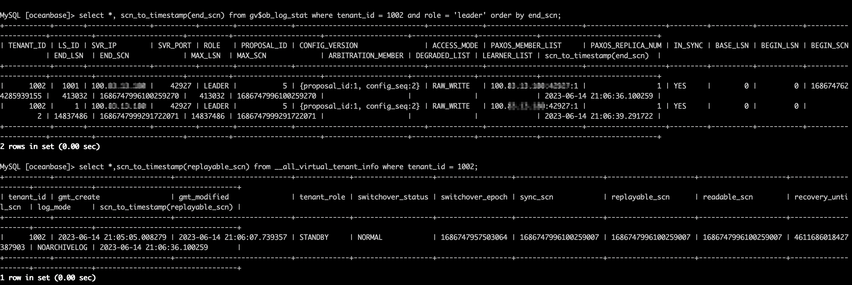

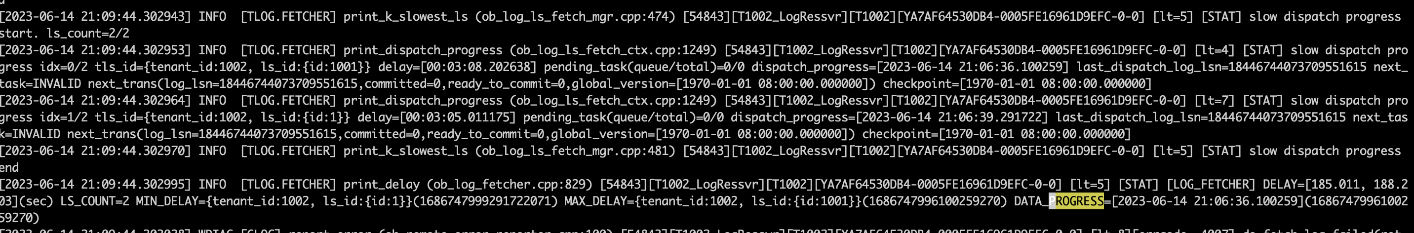

查找最慢日志流
obclient> select *, scn_to_timestamp(end_scn) from gv$ob_log_stat where tenant_id = 1002 and role = 'leader' order by end_scn;
由于租户 replayable_scn 取决于最慢日志流 end_scn 以及其他逻辑,因此先查找最慢日志流。
在日志流都有 leader 的前提下,找到最慢日志流 M 以及其 end_scn,如果显著小于其他日志流并且持续不增长,那么可以有理由怀疑它就是罪魁祸首;但是并不充分,再拿最慢日志流与租户 replayable_scn 比较,如果两者相等,那么日志流 M 是问题日志流,如果 M 的 end_scn 大于租户 replayable_scn,并且各个数值不变,联系技术支持进一步确认。

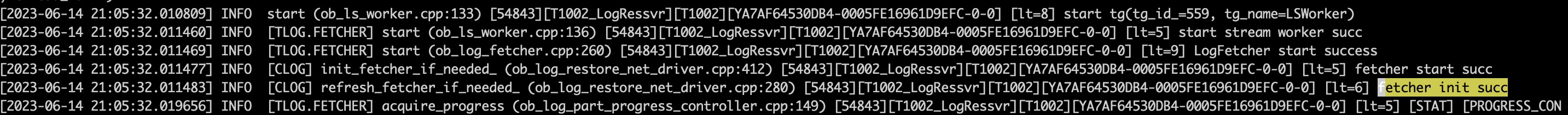

T1002_LogRes 线程
该线程是 OBServer 上调度日志恢复的入口,它负责:
- 识别当前备库是归档备库还是网络备库,并调用不同驱动执行对应的恢复任务。
- 对于网络备库,负责按需创建、销毁日志传输模块
log_fetcher,以及为其设定最大可恢复位点。 - 管理为 leader 的日志流,将其添加到
log_fetcher,以及从log_fetcher中remove掉follower日志流。 - 设置日志传输压缩算法。
- 设置日志传输优先上游 region。
- 打印日志流恢复进度。
典型日志打印如下:

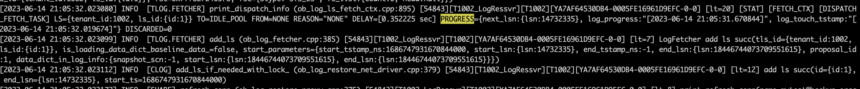

"fetcher init succ" 启动log fetcher。
"add ls" 添加日志流任务到log fetcher,其中包含将ls添加到IDLE_POOL。
"print_slow"。

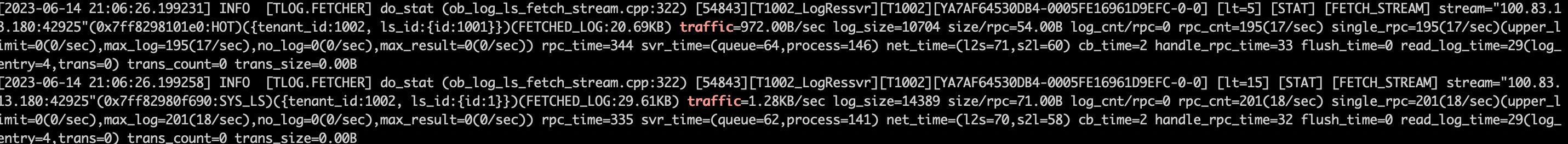

"traffic" 日志拉取速度。
traffic 日志各个字段含义
stream表示日志流向主库的哪台 Server 拉取的日志。traffic表示 10s 内日志拉取的平均速度。size或rpc表示 10s 内每条 rpc 返回的日志数据的平均大小。rpc_cnt表示 10s 内收到 rpc response 的个数。single_rpc表示 LogFetcher 收到该 rpc 后会休眠一段时间再发起新一轮的 rpc。upper_limit表示拉到了当前日志拉取的最大位点的 rpc 数目。max_log表示拉到了 Server 最新日志的 rpc 数目。no_log表示没有拉到任何日志的 rpc 的数目。rpc_time表示从 LogFetcher 发送 rpc 开始到 LogFetcher 执行完 rpc 的回调函数的总耗时,单位为微秒(us)。svr_time表示 cdcservice 处理 rpc 的总耗时。queue表示 rpc 在 cdcservice 等待队列中的时间。process表示 cdc_service 处理 rpc 请求的耗时。net_time表示网络耗时,l2s 是 local to server 的缩写,表示 rpc 从本地(LogFetcher)发送到 Server(CdcService)的网络耗时。s2l(server to local)表示 rpc 从 server(CdcService) 发送到本地(LogFetcher)的耗时。cb_time表示 rpc callback 的执行耗时。

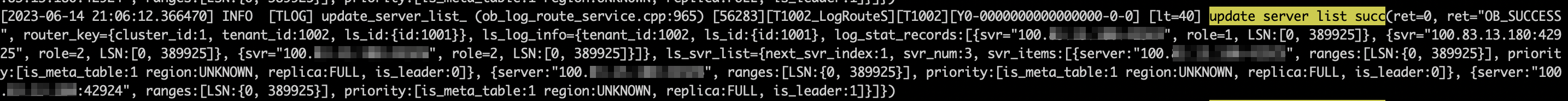

该线程负责为每个 log_fetcher 中的日志流找到可以拉取日志的上游 OBServer,如下为正常打印:
"update server list succ" 发现日志上游 Server。
"其他错误报错" 连不上主库了。

执行 grep FETCH_STREAM observer.log | grep traffic |grep ls_id:{id:xxx 命令来查看对应时间段内 LogFetcher 中日志流拉取链路各个阶段耗时统计,日志打印如下。
[2023-06-20 10:19:00.594842] INFO [TLOG.FETCHER] do_stat (ob_log_ls_fetch_stream.cpp:322) [73218][T1004_LogRessvr][T1004][Y5F6C0B7C05CD-0005FE85EF138CC0-0-0] [lt=9] [STAT] [FETCH_STREAM] stream="11.124.5.100:24425"(0x7f49040101e0:HOT)({tenant_id:1004, ls_id:{id:1001}})(FETCHED_LOG:1.81GB) traffic=15.29MB/sec log_size=178411183 size/rpc=14.18MB log_cnt/rpc=596 rpc_cnt=12(1/sec) single_rpc=0(0/sec)(upper_limit=0(0/sec),max_log=0(0/sec),no_log=0(0/sec),max_result=0(0/sec)) rpc_time=539068 svr_time=(queue=101,process=36707) net_time=(l2s=12558,s2l=449508) cb_time=40193 rpc_time=977742 flush_time=0 read_log_time=977662(log_entry=56757,trans=0) trans_count=0 trans_size=0.00B
该日志每 10s 打印一次,统计了 10s 内 rpc 的总体情况,因此统计项均为 10s 内 rpc 相关活动的统计项。
首先可以看
upper_limit字段是否为 0,如果出现upper_limit频繁不为 0 的情况则需要回过头去看replayable_scn推进慢的问题。看
rpc_time,这里所有的时间的单位都是微秒(us),如果rpc_time耗时较大,那么需要看看是svr_time/net_time/cb_time中哪一部分耗时较大,svr_time耗时较大可能是 Server 负载高或group_id=13的队列积压等,如果是net_time耗时较高,则需要看主备库之间的延时和带宽是否符合预期,如果cb_time耗时高,可能是备库压力大,可以联系技术支持排查。看
rpc_time,如果rpc_time较大,那么需要看看备库是否存在 cpu 负载高,日志盘负载高或者日志写入限速的问题。看
single_rpc,single_rpc=upper_limit+max_log+no_log+max_result。upper_limit大,看备库sync_scn推进速度是否有卡住现象。max_log大,这个不为 0 意味着拉到了主库的最新日志,一般不用关心。no_log大,说明没拉到主库日志,一般是拉到主库这个日志流的所有日志了,如果这时候这个日志流还一直不同步,可以联系技术支持排查。max_result大,说明备库处理不过来拉到的日志,看看是不是备库 cpu 或者日志盘负载高。
