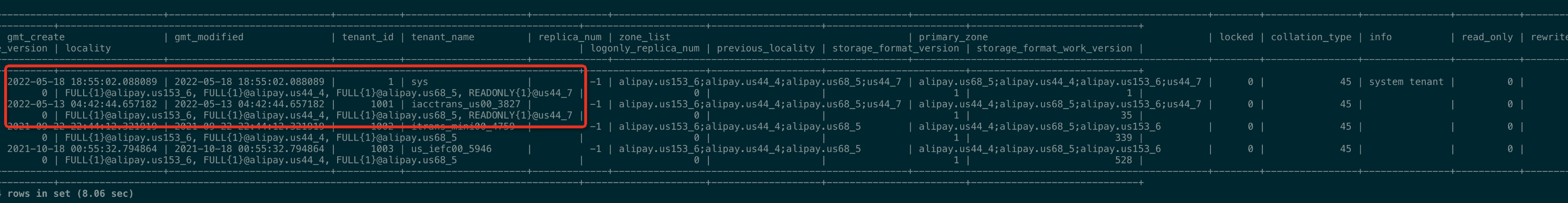

下掉 29 机器,但是 Zone 只有一个 29 机器,1001 租户和 1 租户还有一个 R 副本引用这个 Zone,所以 __all_server 中状态是 deleting,一直卡着
下掉这个 Zone 的解决方法:
变更 locality,删除 R 副本。
解绑
resource_pool,让租户不引用resource_pool,删除resource_pool之后,相当于就没有 Unit。Delete Server 恢复正常。

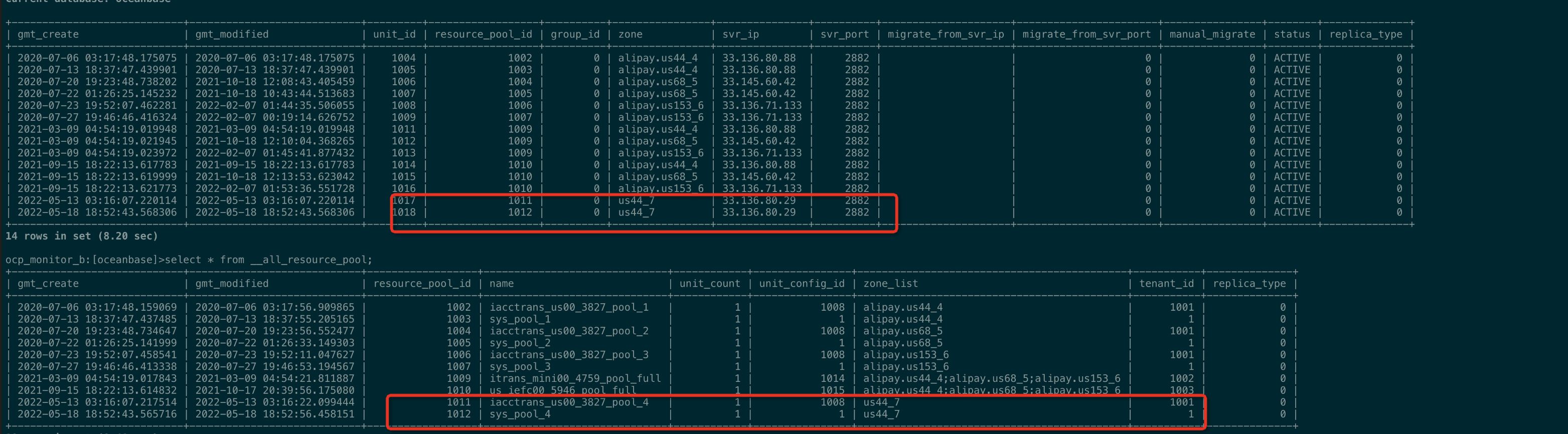

resource_pool所引用导致。该问题通常是,创建了一个resource_pool后,并没有将 pool 赋予 tenant,导致 Unit 一直被占用不能被删除。排查方法如下:
select * from oceanbase.__all_resource_pool where resource_pool_id in (select resource_pool_id from __all_unit where svr_ip = '100.83.15.51' and svr_port = '34448'); +----------------------------+----------------------------+------------------+-------+------------+----------------+-----------+-----------+--------------+--------------------+ | gmt_create | gmt_modified | resource_pool_id | name | unit_count | unit_config_id | zone_list | tenant_id | replica_type | is_tenant_sys_pool | +----------------------------+----------------------------+------------------+-------+------------+----------------+-----------+-----------+--------------+--------------------+ | 2021-03-19 09:51:32.228242 | 2021-03-19 09:51:32.315968 | 1001 | pool1 | 3 | 1001 | z1;z2;z3 | -1 | 0 | 0 | +----------------------------+----------------------------+------------------+-------+------------+----------------+-----------+-----------+--------------+--------------------+此时
tenant_id为-1,证明该 pool 没有分配给任何 tenant,直接将该resource_pool删除即可。后续负载均衡会负责更新 Server 的状态。删除方法如下:

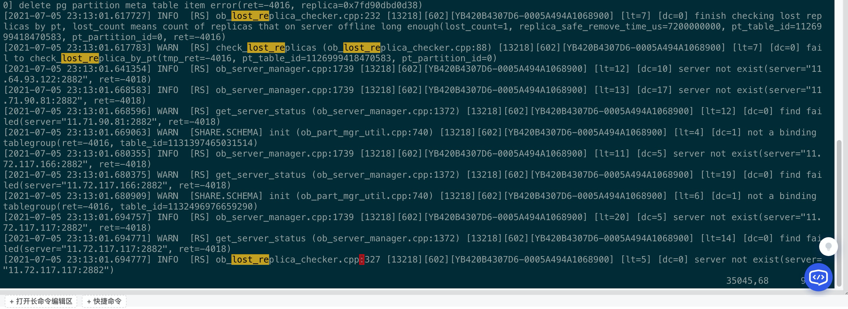

select * from oceanbase.__all_virtual_core_meta_table where svr_ip = '$DELETE_SERVER_IP' and svr_port = '$DELETE_SERVER_PORT'; select * from oceanbase.__all_root_meta_table where svr_ip = '$DELETE_SERVER_IP' and svr_port = '$DELETE_SERVER_PORT'; select * from oceanbase.__all_virtual_meta_table where svr_ip = '$DELETE_SERVER_IP' and svr_port = '$DELETE_SERVER_PORT';如果上述存在数据,OBServer 的线程还在,那可能是汇报线程卡住了,需要排查汇报卡住的原因,但是也可以不排除,直接
kill掉 OBServer,走永久下线,让 RS 去删除 meta 表。如果 OBServer 不在了,meta 表还没有清理,是因为没到永久下线时间,查询下面两个配置项,并且调整到合适的大小。
show parameters like "%server_permanent_offline_time%"; show parameters like "%replica_safe_remove_time%";meta 表的清理逻辑出现问题(V2.2.1 版本)
正常情况下,meta 表是由 OBServe 汇报删除,但是在 OBServe 已经下线时,RS 在超过永久下线时间后可以主动清理 meta 表,V2.2.1 版本在清理
__all_tenant_meta_table时,如果清理对象是一个 binding 的 tablegroup,需要去清理这个 tablegroup 下面的 partition信息,需要去清理__all_tenant_partition_meta_table。再去迭代 tablegroup 下所有 partition 信息时,没有去掉局部索引,局部索引是没有 partition 的,所以这个迭代就出错了,就会导致 meta 表清理不掉。遇到这个问题,可以直接去 rootservice.log 中去搜类似下面这个
-4016的日志。
