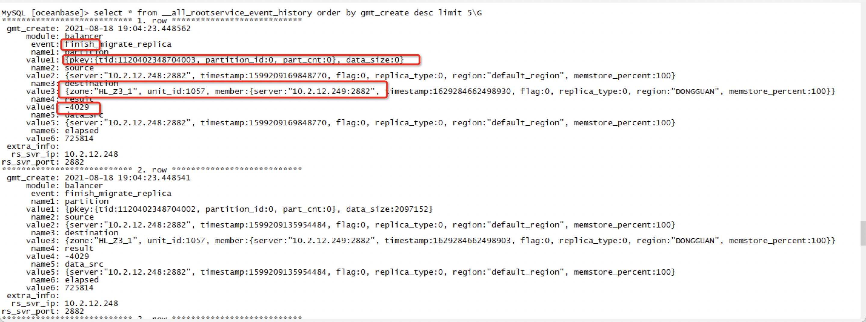

确认负载均衡任务执行情况
执行如下语句定位到具体的分区负载均衡任务获得 table_id或 partition_id。
select * from __all_rootservice_event_history where value1 like "%table_id%partition_id%" order by gmt_create desc limit 10;
如下图所示,表示某个分区迁移失败报 -4029:
一般 event 表里有明确报错的,可以按 pkey、错误码搜 source、destination 机器对应时间点的 observer.log 或 rootservice.log,以获取更详细的报错信息。
终极的手段是去 RS 所在机器 grep "root_balancer" rootservice.log 拿到线程号 LWP_ID 后,grep "LWP_ID" rootservice.log 看 RS 的负载均衡线程正在做什么。
