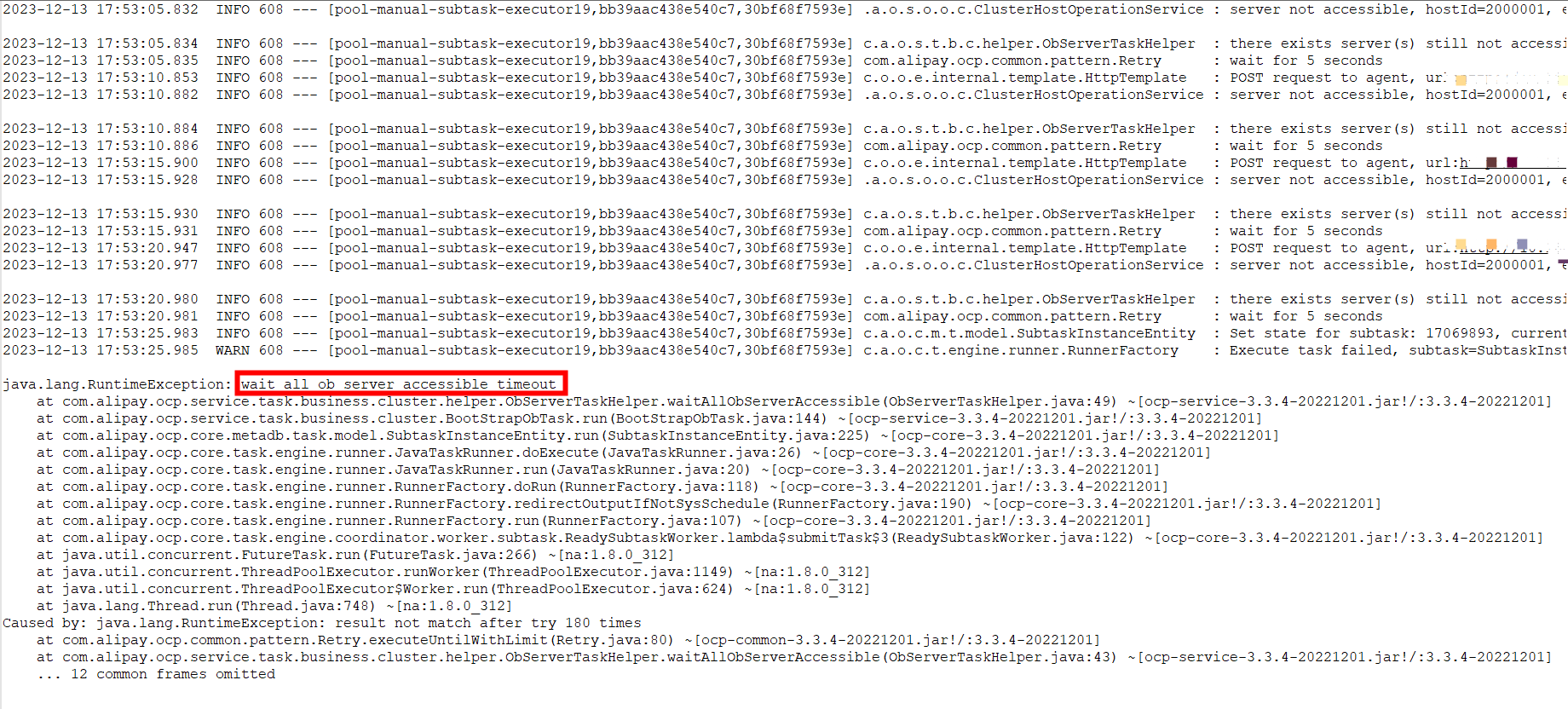

问题现象
OCP 任务 bootsrap 日志 超时报错:wait all ob server accessible timeout。

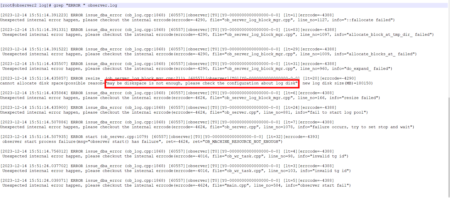

通过日志查看报错信息为 may be diskspace is not enough, please check the configuration about log disk。
grep "ERROR" observer.log
返回结果如下:

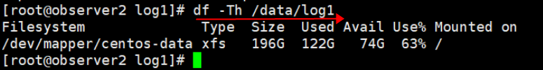

查看对应日志盘,发现磁盘空间未满。
df -Th /data/log1
返回结果如下:
