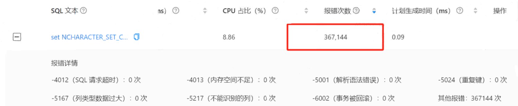

OCP 界面发现报错次数达到 36w 次的 SQL 语句,SQL 文本内容为 set NCHARACTER_SET_CONNECTION='UTF16',同时 OBServer 日志中打印 ORA-00600: internal error code, arguments: -5044 报错信息,之后检查发现是 Oracle 模式下 OceanBase JDBC V2.4.7.1 版本的驱动自动发出的 SQL。
OCP 界面报错信息:
