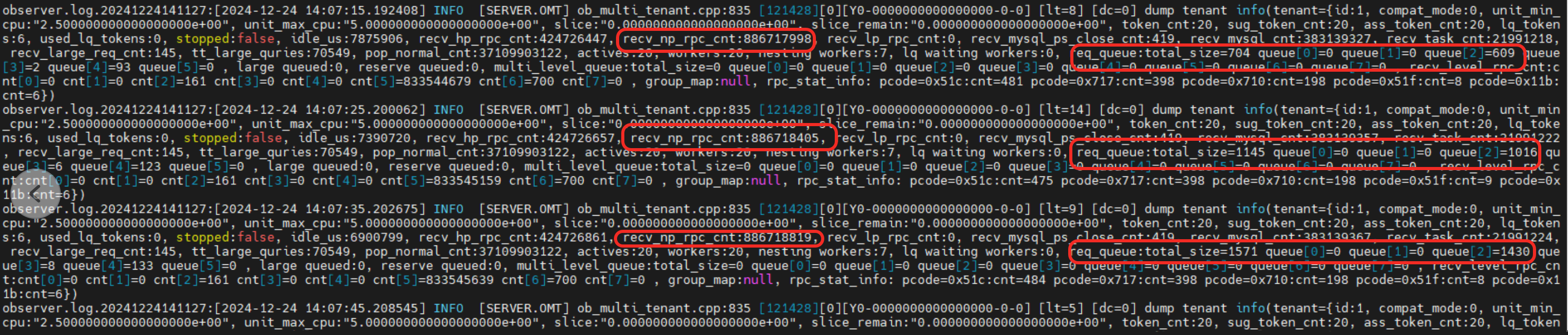

检查系统租户队列积压,且无法恢复。
如图,系统租户队列
total_size上涨的速度等于累计收到 RPC 请求recv_np_rpc_cnt增长的速度,说明 RPC 来一个排队一个,没有在消化,反映线程大概率死锁。抓取obstack,分析堆栈,看是否有以下三个堆栈。

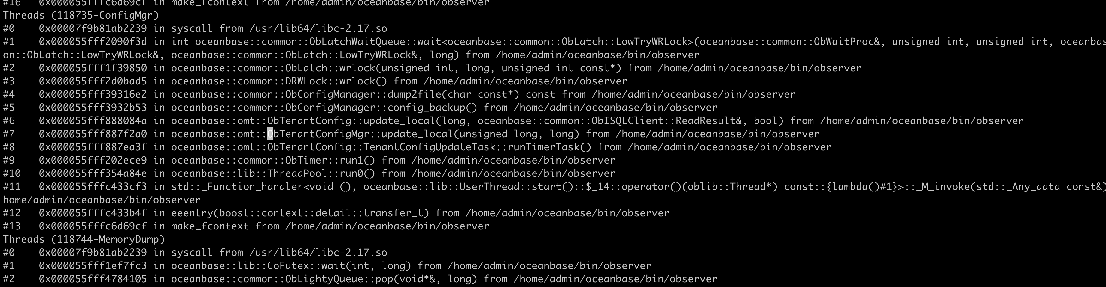

线程 1:
ConfigMgr线程卡在dump2file里面的wrlock。

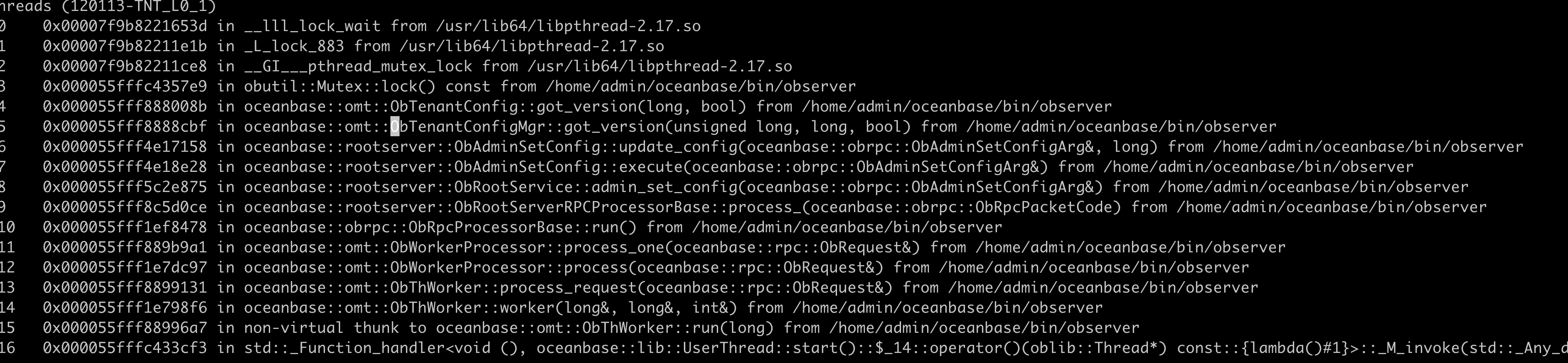

线程 2: 某个
TNT_L0_1线程卡在ObTenantConfig::got_version里面的Mutex::lock()。

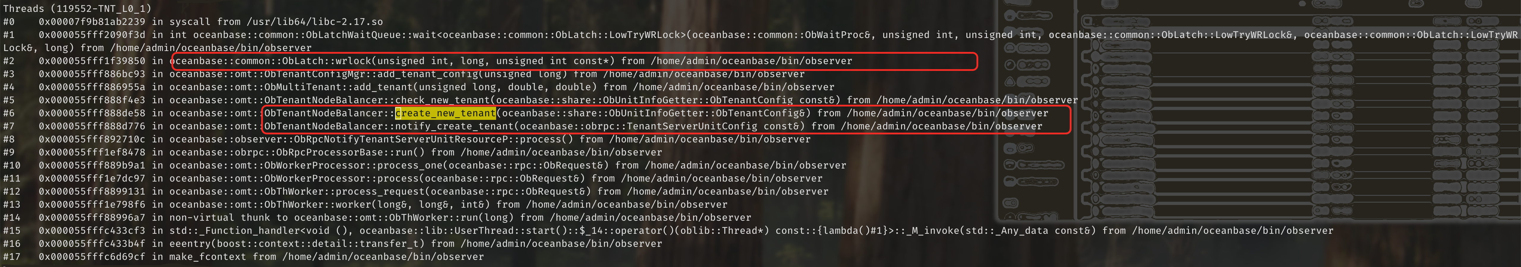

线程 3: 另一个
TNT_L0_1线程卡在ObTenantNodeBalancer里面,最上层显示卡在wrlock。
