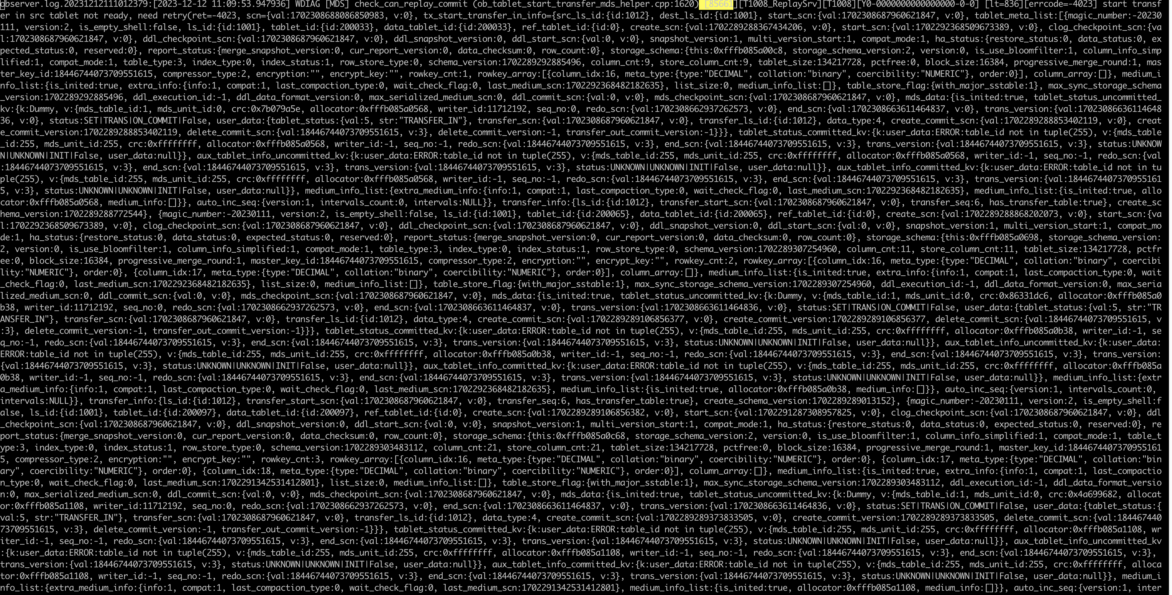

observer.log.20231212110255325:[2023-12-12 11:02:44.631751] ERROR issue_dba_error (ob_log.cpp:1850) [25877][T1008_ReplaySrv][T1008][Y0-0000000000000000-0-0] [lt=0][errcode=-4388] Unexpected internal error happen, please checkout the internal errcode(errcode=-4023, file="ob_ls_adapter.cpp", line_no=90, info="single replay task retry cost too much time. replay may be delayed")报错日志流是一个 transfer 任务的目的端日志流。
查看报警线程上下文可以看到该日志流回放一直重试,且是 transfer 相关日志。

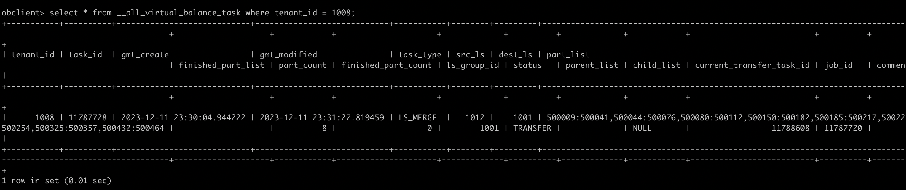

同时可通过如下查询确认报错日志流处于 transfer 任务中。
select * from oceanbase.__all_virtual_balance_task where tenant_id=xxx and dest_ls='回放报错重试日志流ID'。示例结果如下。
该查询结果中

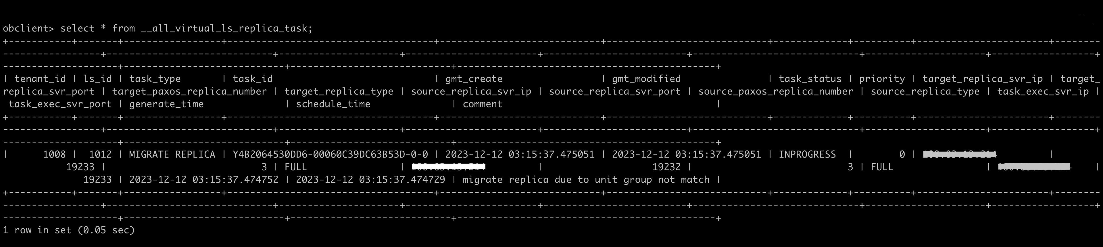

src_ls字段展示的是 transfer 源端日志流 ID,记为transfer_src_ls_id。transfer 源端日志流正在进行一个迁移任务,同时迁移目的端 OBServer 为 1 中告警 OBServer。
select * from oceanbase.__all_virtual_ls_replica_task where tenant_id=xxx and ls_id=$transfer_src_ls_id;示例结果如下。
