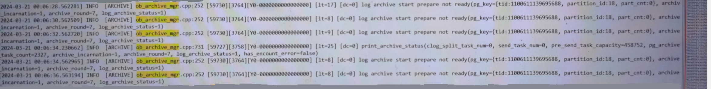

select distinct svr_ip,svr_port from __all_virtual_pg_log_archive_stat where log_archive_round= 步骤 1 中结果中的较小 log_archive_round 值。获取有问题的 OBServer 列表,登录问题 OBServer 查看 observer.log,会有带有如下关键字的日志内容打印log archive start prepare not ready。
日志示例如下。
