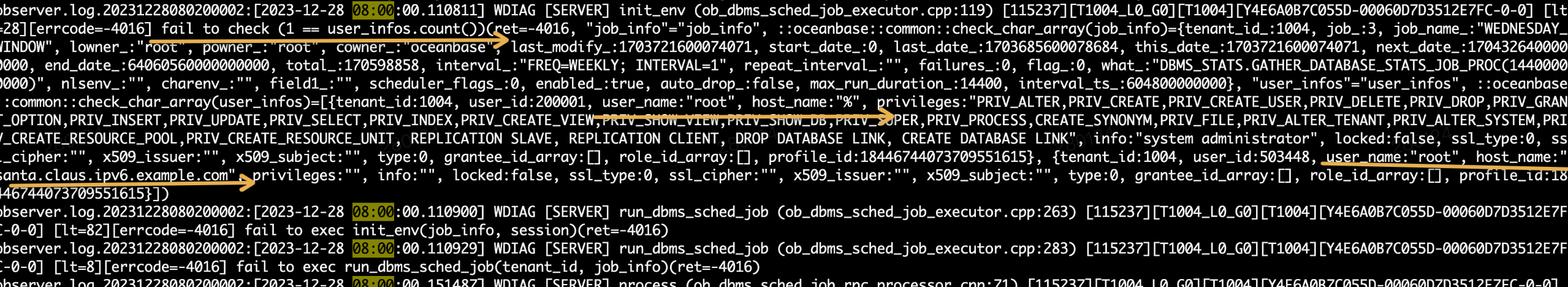

以设置 [pquery|mysql] 统计信息定时任务报错 4016,MySQL 租户允许建重复用户名,dbms_scheduler 调度获取用户的时候拿到了多个,预期只有一个,示例如下。
导致统计信息任务执行失败,报错 error code 为 4016。

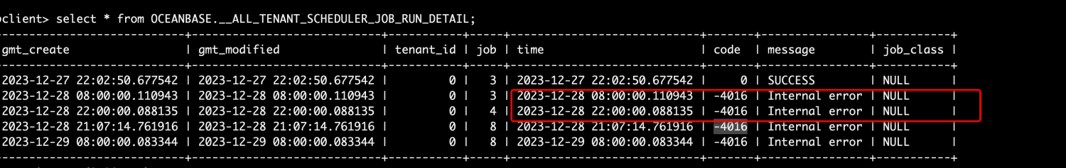

如问题现象所属,在 __all_tenant_scheduler_job_run_detail 表里看到了 JOB 执行失败的记录,并且错误码为 4016。

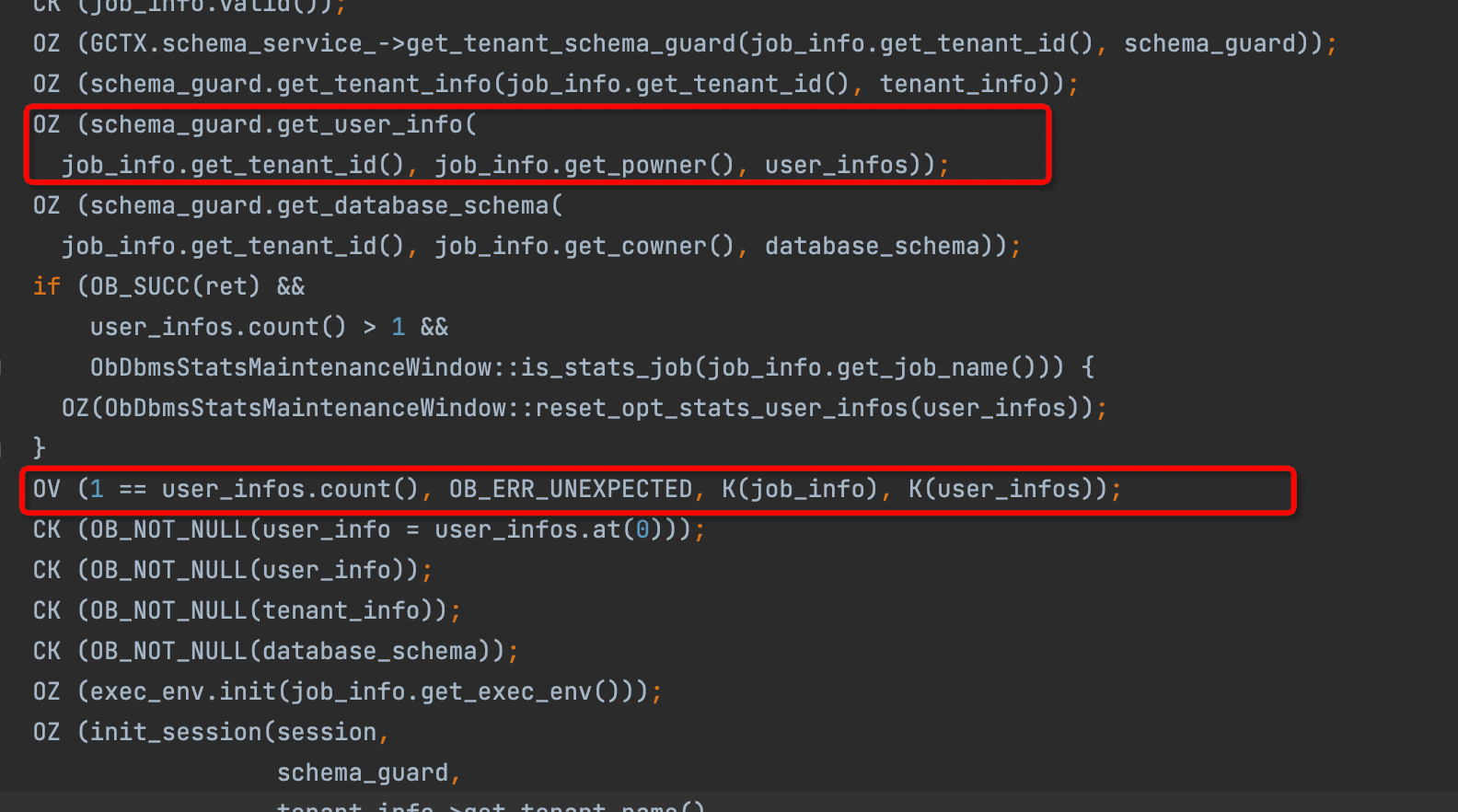

根据 trace_id + 错误码排查,可以发现报错源于 JOB 执行前的 init_env 步骤。
这个步骤会根据 JOB 的 powner 字段(也就是创建 JOB 的 user),检查 schema 中是否存在合法的 user。
如下这个 issue,这里的 powner 是 "root",但 schema 中发现了两个名为 "root"的 user。

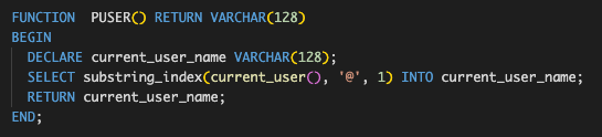

dbms_scheduler 开发之初是为了兼容 Oracle 的行为,Oracle 是明确规定 user name 不可重复的。后来因为统计信息收集模块要用 dbms_scheduler 做定时任务调度,而且这个任务调度覆盖了所有租户,因此 dbms_scheduler 又新增了 mysql mode 的支持。 但是代码的实现上仍然没有考虑到 mysql 模式 user name 可能重复的问题,具体的: __all_tenant_scheduler_job 表中记录的 powner 字段即为每个 job 所属的 user。这个字段是在创建之初,通过内部接口获取到的。
其中 Oracle 模式直接获取的 session_user:
而 mysql 模式截取的是 current_user() 字段的前半部分,去掉了后面的 host:
而在 job 执行前,会根据内部表中 job 的 powner 字段在 schema 中检查对应的 user name,并且要求仅有一个,否则会报错。
这就导致了 mysql 模式下,如果这个 job 所属的用户名对应了多个用户,job 就会运行失败。
