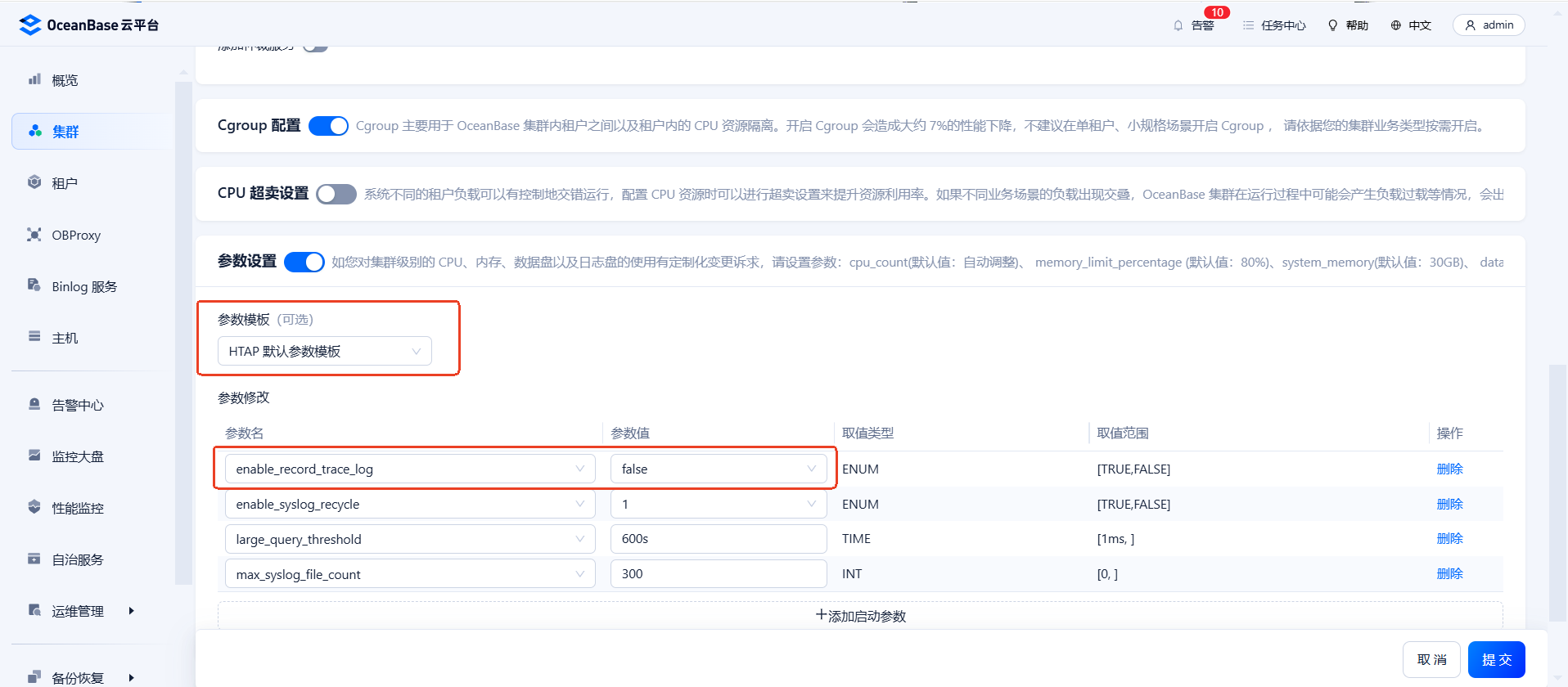

enable_perf_event配置项)和 SQL Audit(对应enable_sql_audit配置项)功能的情况下,为追求更优性能可以考虑关闭此参数。目前通过 OCP Web 界面部署的 OceanBase 数据库 V4.x 集群,无论选择哪种负载类型(注意:V4.2.5+、V4.3.2+ 才支持设置负载类型),默认都会把集群级别的
enable_record_trace_log参数设置为 False。
