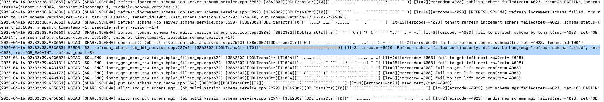

在增量的 Schema 刷新时出现下面的日志和报错信息。
[2025-04-16 02:32:38.933683] ERROR [RS] refresh_schema (ob_ddl_service.cpp:28745) [3862302][DDLTransCtr][T0][xxxxx-xxxxx-xxxxx-xxxxx] [lt=3][errcode=-5410]
Refresh schema failed continuously, ddl may be hung(msg="refresh schema failed", ret=-4023, ret="OB_EAGAIN", refresh_count=3)

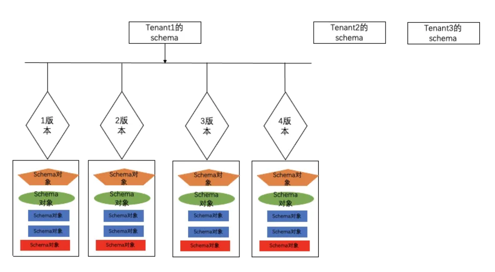

Schema 信息按租户划分,每个租户包含多个版本。每个版本记录了该租户在特定时间点的所有 Schema 信息,这些信息由多种类型的 Schema 对象组成,如表对象、数据库对象等。
Schema 槽位
负责管理由 Schema 主动刷新生成的 Schema 信息,维护多个版本的 Schema 信息。
具有固定数量的槽位(由租户级别配置项
_max_schema_slot_num控制,默认为 128 个),只有当某个版本的 Schema 信息被放置到槽位中时,才对其他模块可见。负责管理各个版本 Schema 信息的引用计数,新生成的 Schema 信息将被放置在空槽位中,或替换
schema_version最小的且未被引用的槽位。

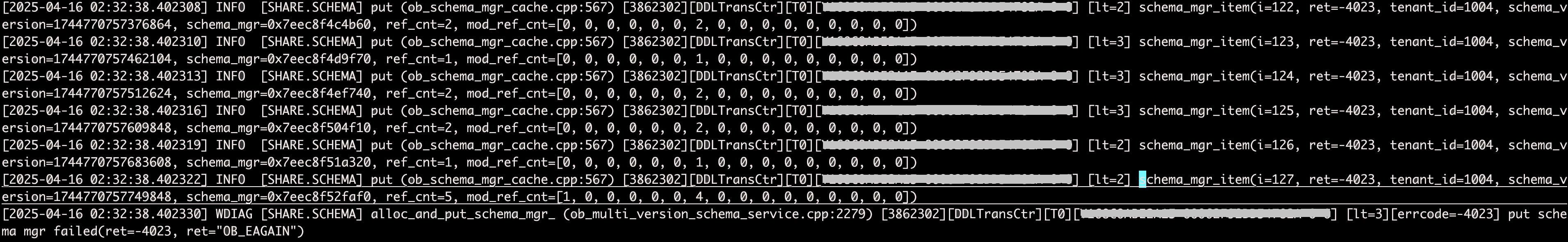

要判断 Schema 槽位是否已满,可以通过搜索日志中的
schema_mgr_item来确认。

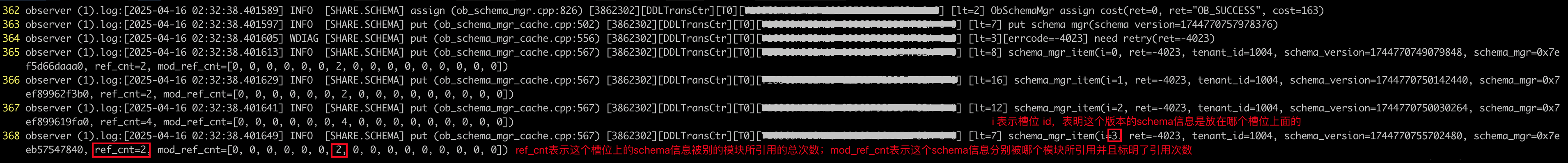

如果打印出来这样的日志的个数达到

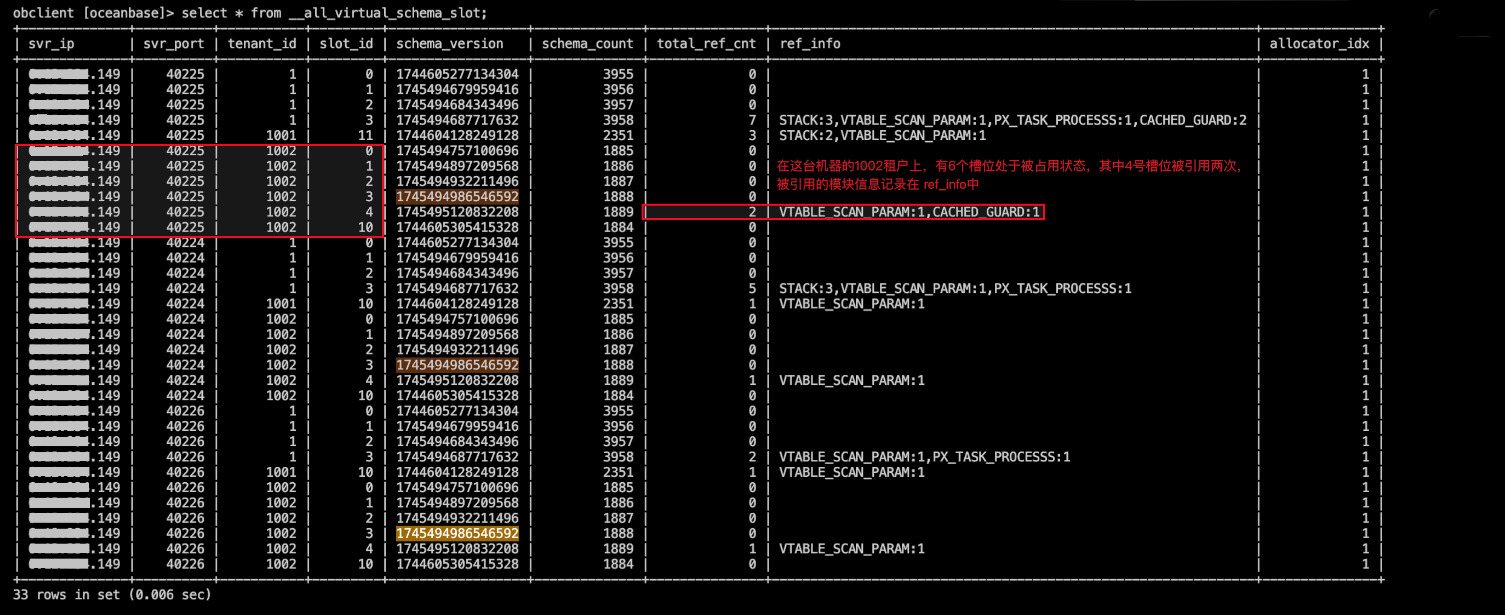

_max_schema_slot_num并且ref_cnt都不为 0,则表明槽位已经全部被占满了且无可淘汰槽位(具体哪个模块引用参考本文档 附录 这一节内容)。高版本可以查看表
__all_virtual_schema_slot查看对应租户的slot_id的个数和引用计数,来查看槽位是否被放满且没有可以淘汰的槽位。

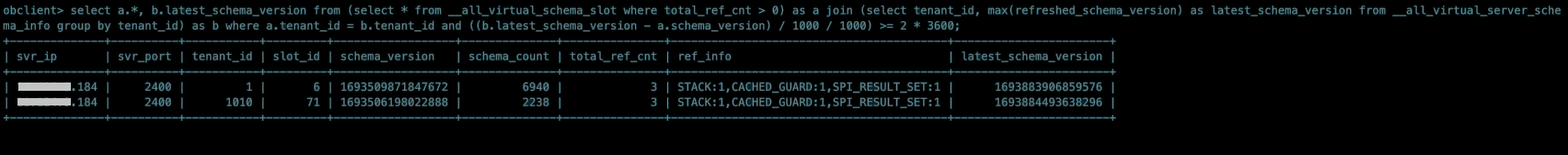

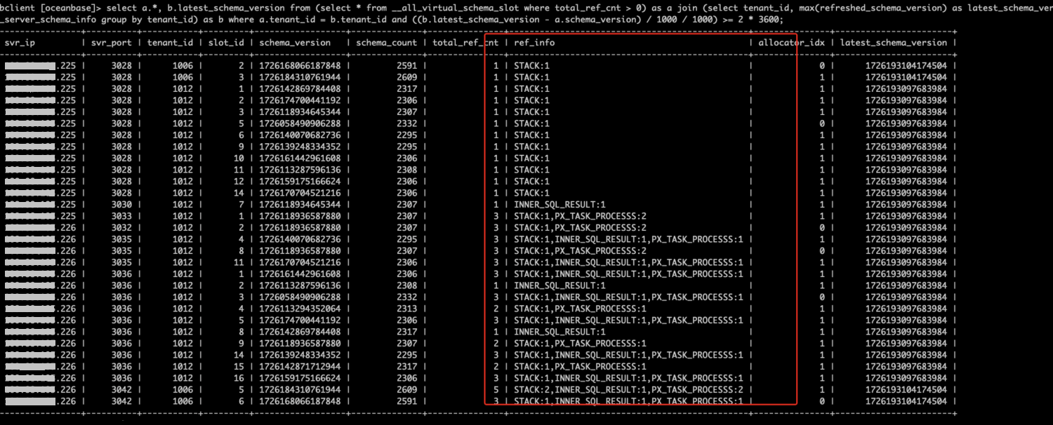

为了确定具体是哪种情况,可以用下面的 SQL 在系统租户下执行以下查询,监控当前引用至少落后 2h 以上 Schema 版本的情况,此时可能有大事务、长 query,引用计数泄漏或者指定版本取 guard 的情况。
select a.*, b.latest_schema_version from (select * from __all_virtual_schema_slot where total_ref_cnt > 0) as a join (select tenant_id, max(refreshed_schema_version) as latest_schema_version from __all_virtual_server_schema_info group by tenant_id) as b where a.tenant_id = b.tenant_id and ((b.latest_schema_version - a.schema_version) / 1000 / 1000) >= 2 * 3600;
如果表里面的内容不为空,则表示有槽位被异常引用,可以通过 ref_info 来看引用的模块是哪个,去找相应的模块去询问(具体什么 Mod 去找哪个模块请参考本文档 附录 这一节内容)。如上图中信息显示 CACHED_GUARD 则表示有 session 持有 guard 导致槽位被异常占用。

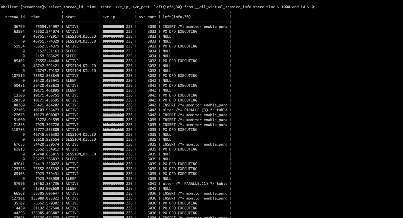

对于外部模块的 SQL,这可以通过查询
__all_virtual_session_info和__all_virtual_processlist表来实现。select thread_id, time, state, svr_ip, svr_port, left(info,30), trace_id from __all_virtual_session_info where time > 1000 and id > 0 and state != 'SELLP' order by time desc;
过滤掉
state为SLEEP的记录,查看time值较大的信息,这些通常是长时间持有引用的 SQL。可以联系对应模块的 OceanBase 数据库技术支持人员确认具体情况。

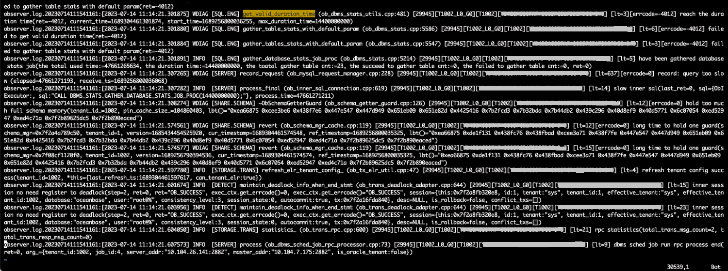

inner_sql双写隐藏表或隐藏分区的离线 DDL 操作,可以通过查询__all_virtual_ddl_task_status表来查看是否有长时间运行的任务。查看日志中
get_valid_duration_time相关的统计信息采集语句。
