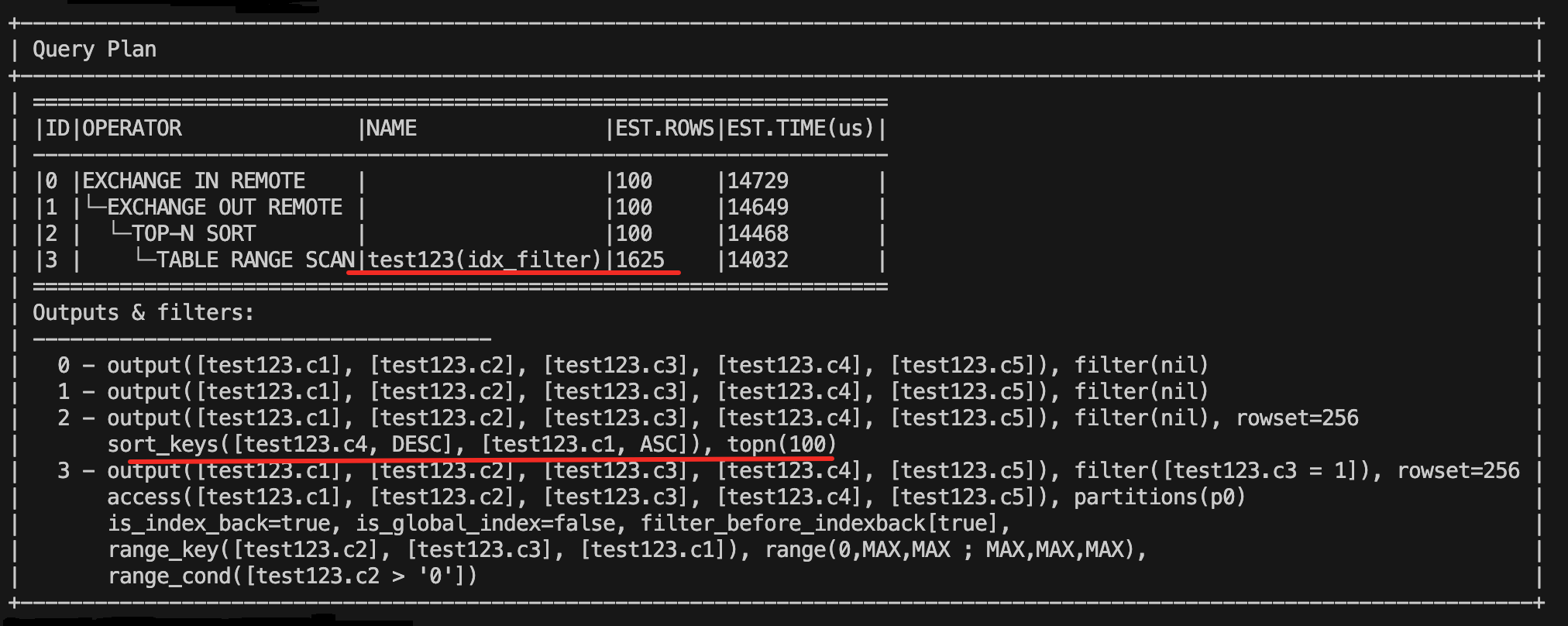

TOP-N 排序表示上层只要求取最大/最小的前 N 个结果。当 SORT 的上层为 LIMIT 时,优化器认为该 SORT 不需要所有结果,标记该 SORT 为 TOP-N SORT。 该种计划要求在 WHERE 的过滤条件列创建索引,查询使用索引缩小查询结果集。并在查询后的结果集中,按照 ORDER BY 列进行排序,之后取出 TOP-N 条数据。 该种方法在过滤之后仍然存在大量数据的场景下,执行效率不优。但是计划相对稳定。 下面的计划中使用了在基表扫描中使用 idx_filter(c2,c3) 索引,对满足条件的数据进行过滤。过滤后 2 号算子按照 ORDER BY 列(c4), 主键列(c1) 进行排序, 然后取出 TOP-N(100) 行数据。

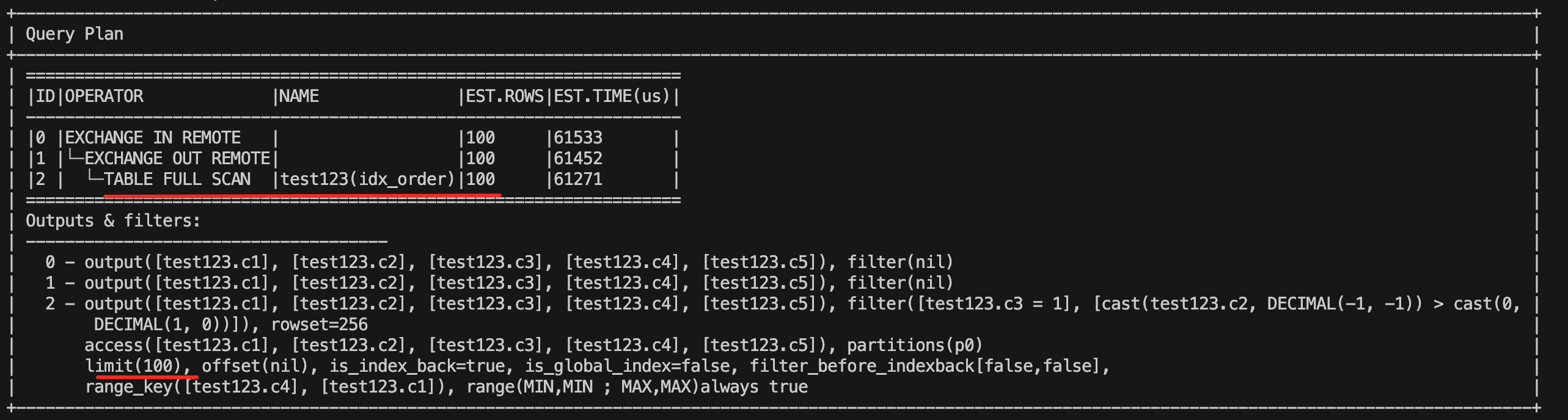

流式计划是指计划中不存在阻塞算子,使得下层的数据输出能传到上层算子持续处理,使得数据流动起来。常见的阻塞算子有 SORT、HASH GROUP BY、HASH JOIN、HASH DISTINCT 等。 在一些场景下,通过选择包含 ORDER BY 列的索引使得排序有序(正序逆序都可以),可以将 LIMIT 的数量下压到基表扫描中,从而减少扫描的数据量,提升查询效率。 在下面的计划中,使用索引 idx_order(c4) 即排序列,将 limit(100) 下压到 test123 表的基表扫描中,整体只需要扫描满足条件的 100 条数据即可。

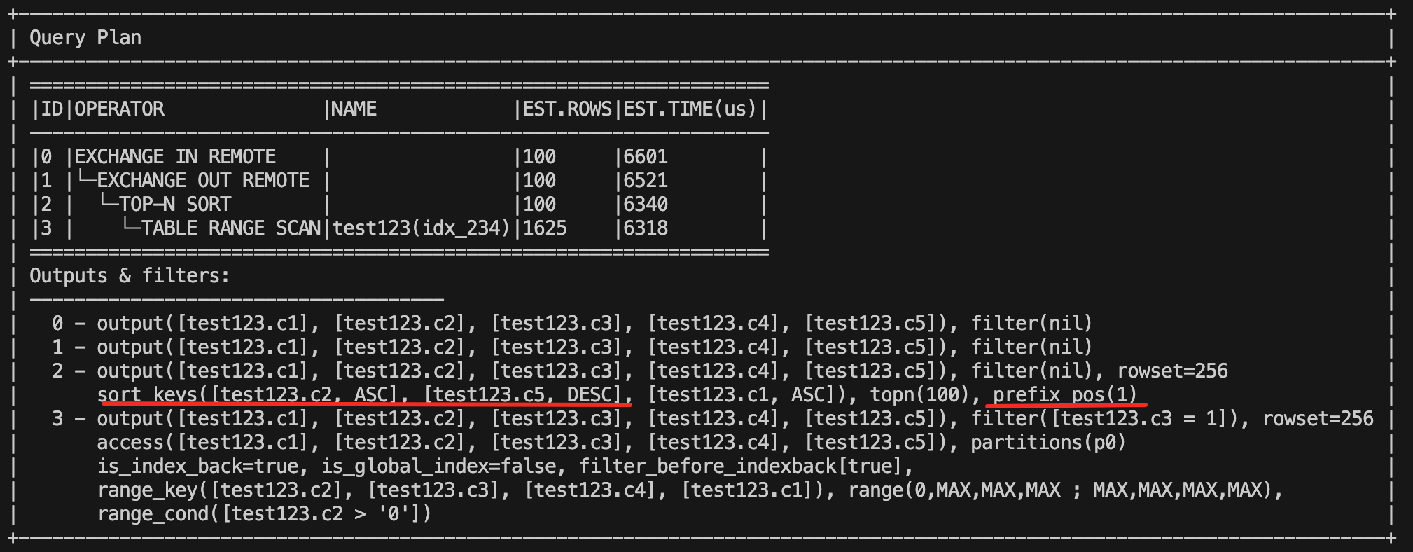

索引表虽然不能完全消除排序,但可以做到一个 prefix top-n sort, 从而走上流式计划。 例如 sort keys(c1,c2,c3),prefix_pos(2),表示 c1,c2 已经有序。 在下面的计划中,表的索引 idx_234(c2,c3,c4), sort 算子的排序键为 c2,c5,那么公共前缀是 c2。优化器会认为可以利用 c2 的序,所以选择前缀排序。其中 prefix_pos(1) 表示前 1 个列已经有序,不再需要比较,从而 2 号算子可以直接消费 3 号算子输出的数据。

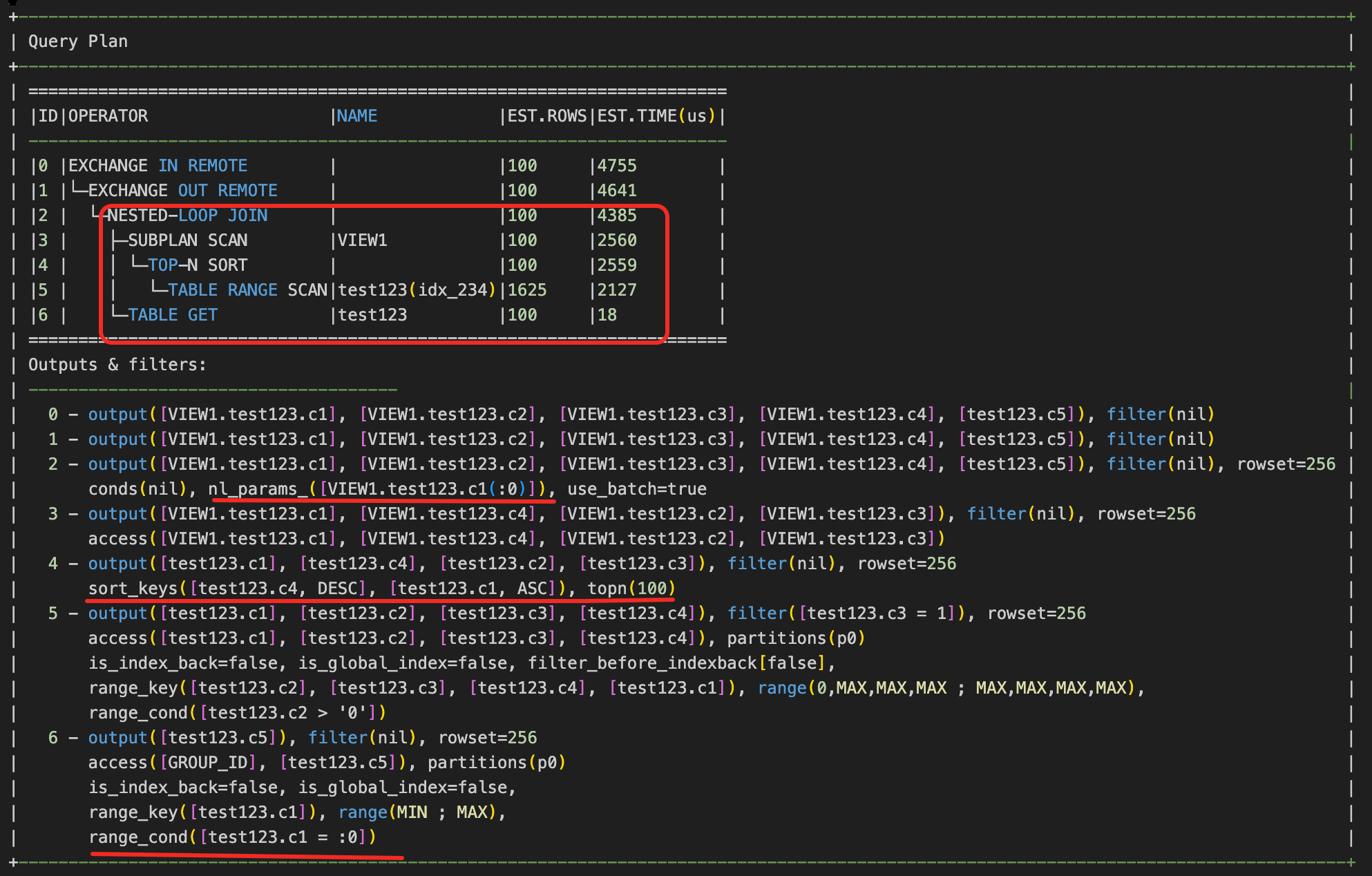

晚期物化是针对 TOP-N SORT 回表数据量大的情况,减少回表数据量的优化。 该种先做索引扫描,然后取 TOP N 的数据,最后再回表 N 行数据。晚期物化策略是单表查询满足有索引能完成过滤条件、排序和 LIMIT,再回查主表时,就不再索引回表后排序、LIMIT,从而极大降低回表随机 IO 损耗。 要求:过滤条件+ 排序条件涉及的所有列建立索引,否则还是无法避免回表操作。 在 OceanBase 数据库 V4.2.5 之前版本,已支持了查询非分区表触发晚期物化策略;从 V4.2.5 及之后版本,提供查询分区表触发晚期物化策略的能力。 在下面的例子中,存在索引 idx_234(c2,c3,c4), 覆盖了过滤条件 + 排序列,通过 WHERE 条件过滤之后,取 TOP-N 行,然后只需要回表这 TOP-N 行数据即可。
