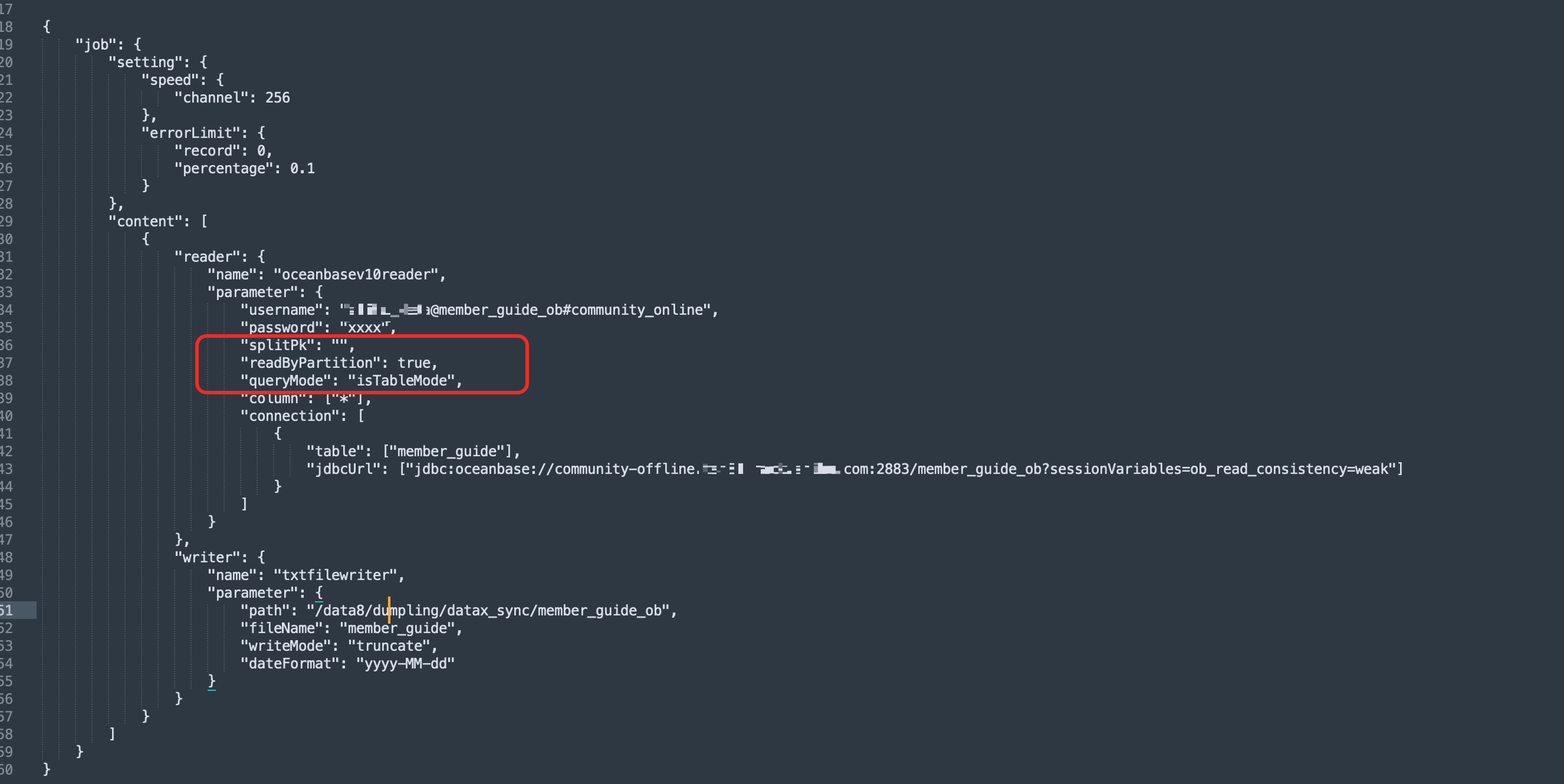

DataX reader 读取数据时,会按照主键或者唯一键来切分任务,默认情况下 batch size 是 10w,也就是说把一个读取任务按照 10w 条数据一个子任务来切分,防止数据量太大时单条 SQL 读取时间太长,以及出错之后得从头开始。然而对于分区表来说,每次都去读可能需要扫描全部分区,效率较低。
解决方法
在 reader 中实现按照分区读取数据的特性,以提高分区表的读取效率。
具体操作如下:
在配置文件中,将 splitPk 设置为空,加入 readByPartition 和 queryMode 两个参数即可。
经过上述配置之后,抽取时间由原来的 6.5 小时,优化到 2.5 小时。
