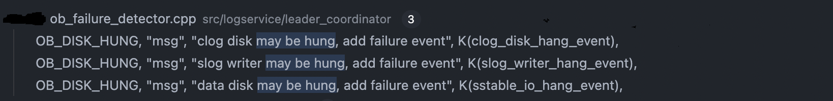

报出 -4392 前日志中一般会出现
xxx may be hung类似的日志信息,在最开始报 -4392 的地方可使用命令grep "may be hung"搜索出相应的日志内容。 可能的三种OB_DISK_HUNG磁盘故障事件如下。
通过系统性能工具排查 OB_DISK_HUNG 磁盘故障。
可能的三种

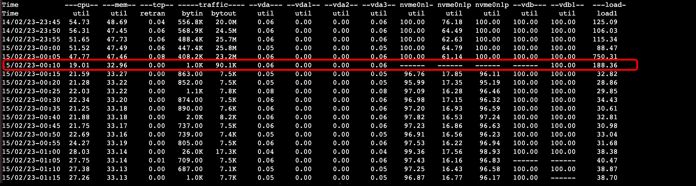

OB_DISK_HUNG磁盘故障事件中,data 和 slog 会触发 IO 的快速拒绝,代表 IO 探测线程判断磁盘故障或 slog 判断写盘慢,有可能当时是磁盘真的有问题(如图 1),使用系统性能监控工具 tsar 或 vsar 查看磁盘的状态。图1:

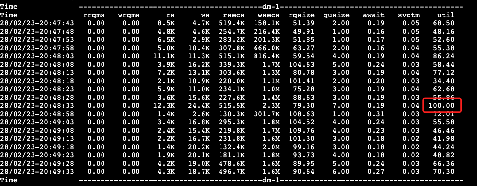

也有可能是磁盘压力过大(util 90% 以上,如图 2)或者性能抖动,使用系统性能监控工具 tsar 展示的对应盘 util 使用率和 load 负载情况。
图2:
