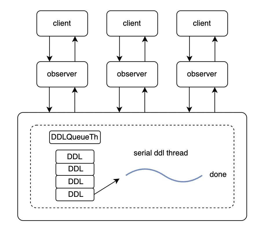

首先要明确历史上 OceanBase 认为 DDL 是低频操作,整个集群仅有一个线程串行处理所有的 DDL 请求,即 RS 上的 DDLQueueTh。所以所有租户的 DDL 任务都会打到 RS 上,由 RS 来串行执行。但是随着越来越多的用户使用 OceanBase 数据库,DDL 的需求也越来越大,修改不同 Schema 版本的 DDL 理论上是可以并行的,所以进行串行 DDL 向并行 DDL 的改造,增加 DDL 语句的吞吐量来满足相关业务的需求。

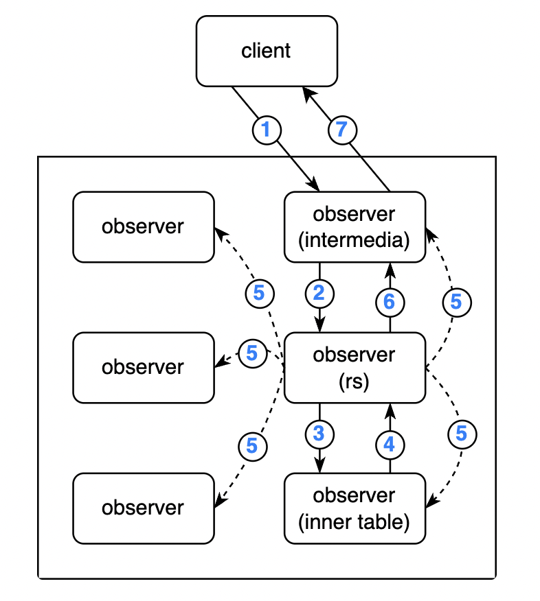

下面以一个无需读写的 DDL 的流程为例子:
Client 向 OBServer 发 DDL 要执行 DDL 任务(任务 1)。
OBServer 经过 Parser 和 Resolver 解析生成 Stmt,并将其提交给 Executor,同时调用 RS 对应的 RPC(任务 2)。
RS 立即通过广播 RPC 通知所有其他 OBServer 刷新 Schema(任务 5)。并且自身开启事务,向内部表中写入 Schema 变更信息(任务3,4)这样可以实现 RS 与各 OBServer 节点并行刷新 Schema,提升整体效率。
RS 向 OBServer 返回执行结果(任务 6)。
最终,OBServer 向 Client 返回执行结果(任务 7)。
在这里要注意 DDL 事务提交后 RS 本地进行 Schema 刷新,并通知各 OBServer 进行 Schema 刷新。RS 会不断刷新直到成功,其他 OBServer 仅尽力而为,不保证 Schema 刷新成功。所以只能保证在同一个 Session 下做完这个 DDL 再次查询是可见的,如果不同 Session 或者直连到 Schema 刷新慢的机器上其实是可能出现不可见的。

在只有串行 DDL 的时候,所有的 Session 同时发送大量的 DDL 任务,集群只有在 RS 上有一个 DDL 线程。如果多租户都在做 DDL 任务,只要有一个 DDL 任务慢了执行时间久一点,就会产生大量的积压,会造成队列抢占,DDL 任务在队列中等待时间过长从而导致整体时间过长。

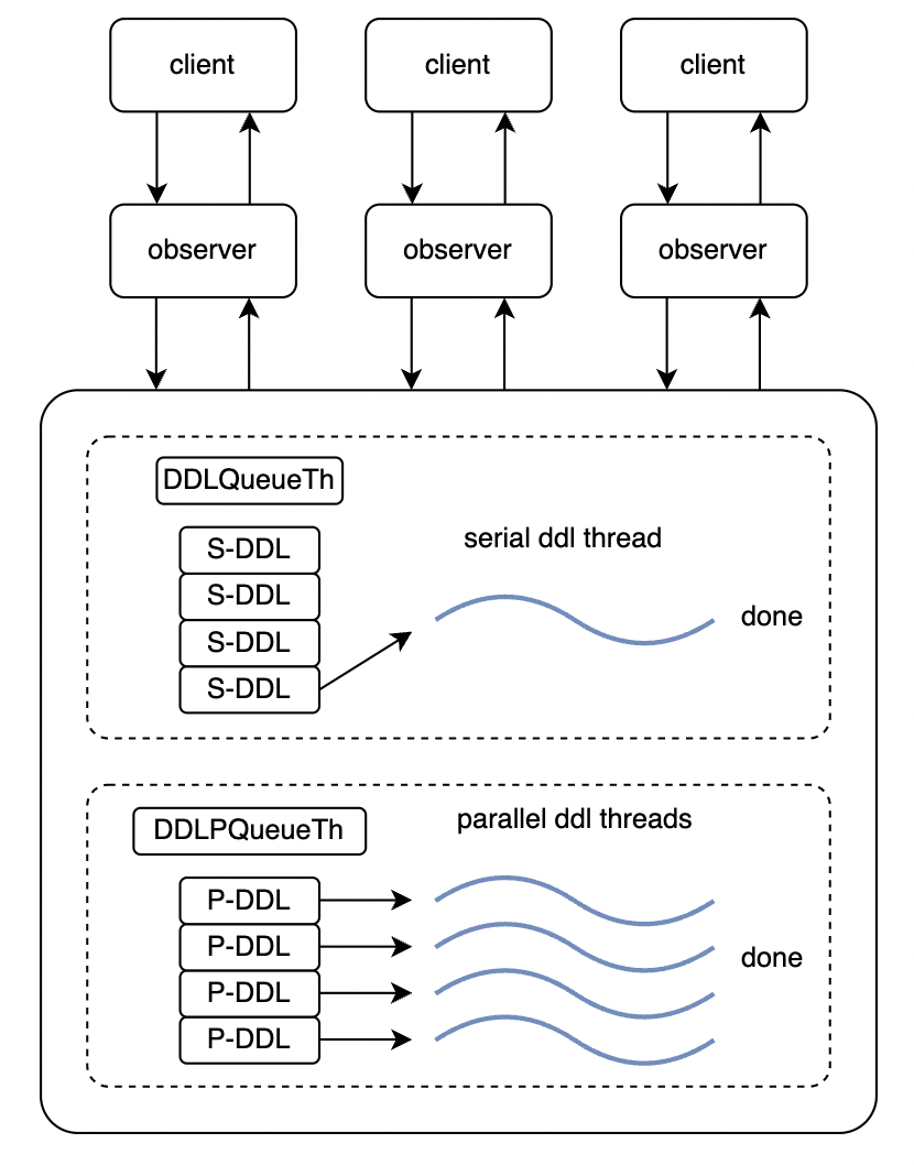

为了缓解这个问题提出采用并行 DDL 任务。增加了一个并行 DDL 任务的线程池,让多个线程(DDLPQueueTh)来处理这个 DDL 任务。
根据 CPU 个数分配 2 到 24 个线程,并行 DDL 请求转发至新队列执行不同的 DDL 请求可以在不同的线程上并行执行,例如执行多个 Create Table 操作,提高整体吞吐。
但仍然保留串行 DDL 的任务,将串行 DDL 和并行 DDL 定义为互斥关系,串行 DDL 会获取 RS 内存锁的一个写锁,并行 DDL 会获取 RS 内存锁的一个读锁,即有串行 DDL 就没有并行 DDL,反之亦然。 并行 DDL 之前也有互斥和限制关系,例如修改同一个 Schema 的并行 DDL 也是互斥的,必须要等到并行 DDL 中 Schema Version 更小的事务提交才能提交当前事务。

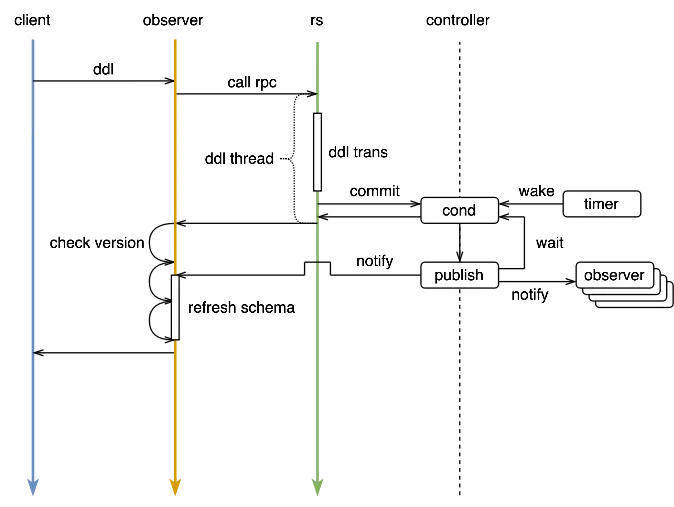

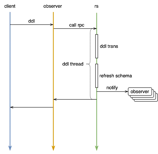

串行 DDL: 当 DDL 线程做完 DDL 事务后会进行 Publish Schema 刷新 RS 本地 Schema 并通知其他 OBServer 刷新 Schema,等待通知 RPC 返回后再返回 Executor。
并行 DDL: 因为 Schema 刷新是比较耗时的操作,在并行 DDL 场景下,若仍像串行 DDL 在 DDL 线程上同步等待 Schema 刷新结果,会空占 DDL 线程,影响整体的吞吐。所以并行 DDL 采取了异步刷新的机制。
异步刷新: 并行 DDL 事务提交后尽快退出并行 DDL 线程防止线程空转,在 ObDDLTransController 的一个后台线程上执行 Publish Schema。

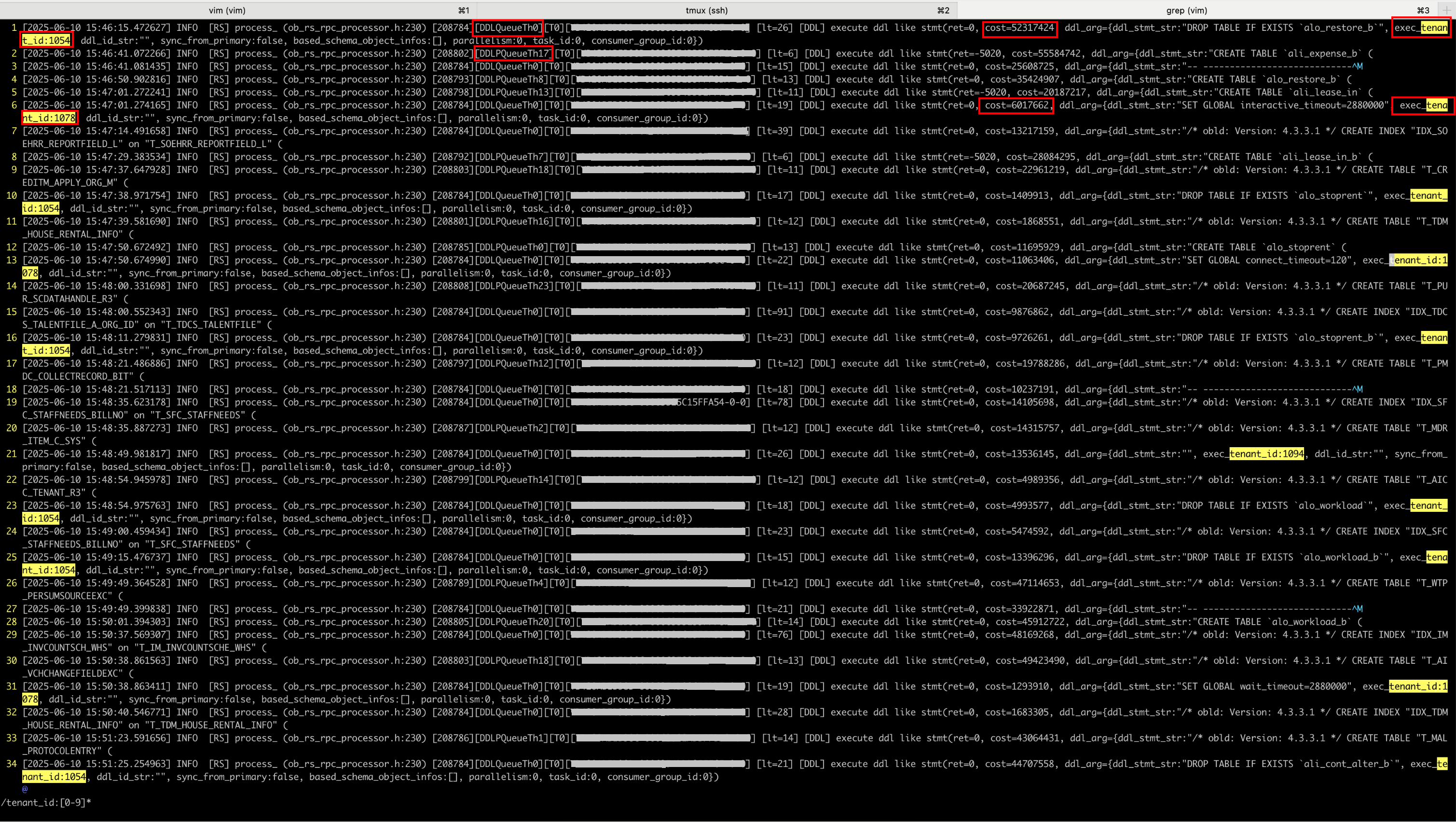

查询耗时
因为 DDL 都是要打到 RS 上面的所以可以在 RS 那台机器上的 rootservice.log* 所有关键字 execute ddl like stmt.*ddl_stmt_str 加上 DDL 语句。可以查看每一个所需的 DDL 的耗时时间。
# 查看 RS 所在机器的位置
select concat(svr_ip, ':', svr_port) as rs_addr from CDB_OB_LS_LOCATIONS where tenant_id = 1 and role = "LEADER";
# 然后搜索关键字
grep -rni 'execute ddl like stmt.*ddl_stmt_str' rootservice.log* | vim -
示例如下图所示:
分析耗时
总体查看:
总体看一下最近的 DDL 任务,是并串行还是并行,是否多租户都在执行 DDL,是某个租户执行了很久还是都执行了很久(可以按照下面的标准操作解决)。 可以看到这个语句中有一个关键词 Cost 里面表示了这个 DDL 语句的执行时间。 注意:这个 Cost 对不同 DDL 是不一样的。
对于只执行串行 DDL 而言是每一个 DDL 的执行时间,如果这个执行时间比较短,但是总体时间比较长被列为慢 SQL 可以考虑是队列挤占的方向想。需要根据这个线程号来排查一下这个线程之前执行的 DDL 任务有没有特别久的,如果有那很有可能就是这个 DDL 任务导致的该 DDL 任务在队列里面等待时间过久。
对于并行串行混跑的模式下,这个 Cost 是包含了加锁的时间,因为并串行的调度是不一样的。如上图根据线程名字发现有大量的并串行混跑的现象,这个时候 Cost 是加上了等锁时间(并行获取读锁,串行获取写锁)。
细节查看:
根据这个 Trace,继续在 rootservice 里面搜一下到底时间耗时在哪里,Schema 刷新,等锁,写内部表很慢,RPC 传输很慢。根据细节的 DDL 来查看到底哪方面慢。
