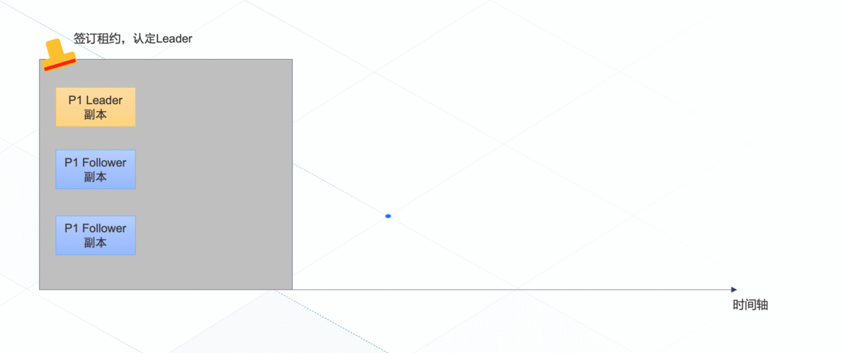

OBServer 在正常运行过程中,每个副本会签订认定 Leader 的租约(Lease),在租约过期前,Leader 会不断发起连任,连任成功,原主保持 Leader 副本角色,继续对外提供数据服务,这叫做有主连任。如下图所示,解释了最简单的有主连任场景,原主在租约周期过期前经过一次连任尝试就已经连任成功。
图中的时间轴仅标明时间的先后发生序列,跨度距离与绝对时间不强对应。

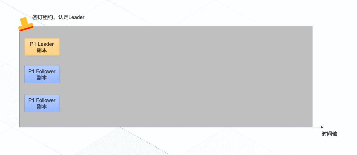

OBServer 在正常运行过程中,原主副本因为各种原因不能作为主副本对外提供数据服务,OceanBase 数据库在其他多数派的副本中选举出新的 Leader 副本作为新主上任,这个过程就是发起了无主选举,最终新主上任。无主选举是每个 OBServer 发起的。
