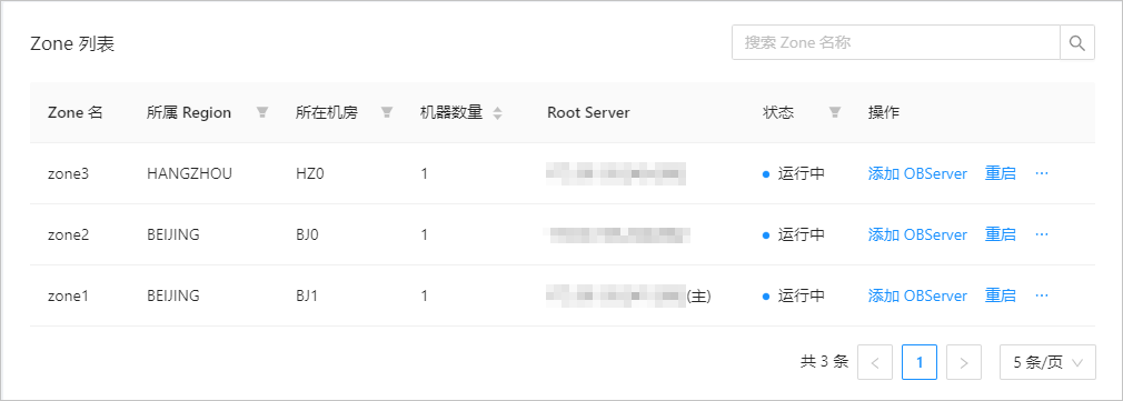

在左侧导航栏单击 集群 ,在 Zone 列表 页签执行以下检查。
检查执行
STOP SERVER的节点是否与要停止的节点位于相同的 Zone。检查是否有状态为 停止中 的 OBServer。
检查状态为 运行中 的 OBServer 数量是否满足多数派。

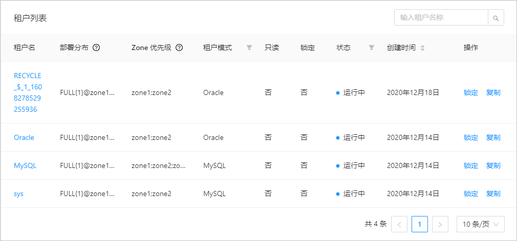

在左侧导航栏单击 租户管理 ,检查各租户的 Locality。

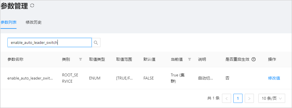

单击左侧导航栏的 参数管理 ,检查配置项
enable_auto_leader_switch是否为 True。enable_auto_leader_switch用于设置是否开启数据副本自动切主,默认为 True,表示允许副本自动切主。如果要停止的 OBServer 是副本 Leader,且enable_auto_leader_switch为 False,则停止该 OBServer 会导致副本无主。有关该配置项的详细信息,请参见《OceanBase 数据库 参考指南》中的 系统配置项 章节。
