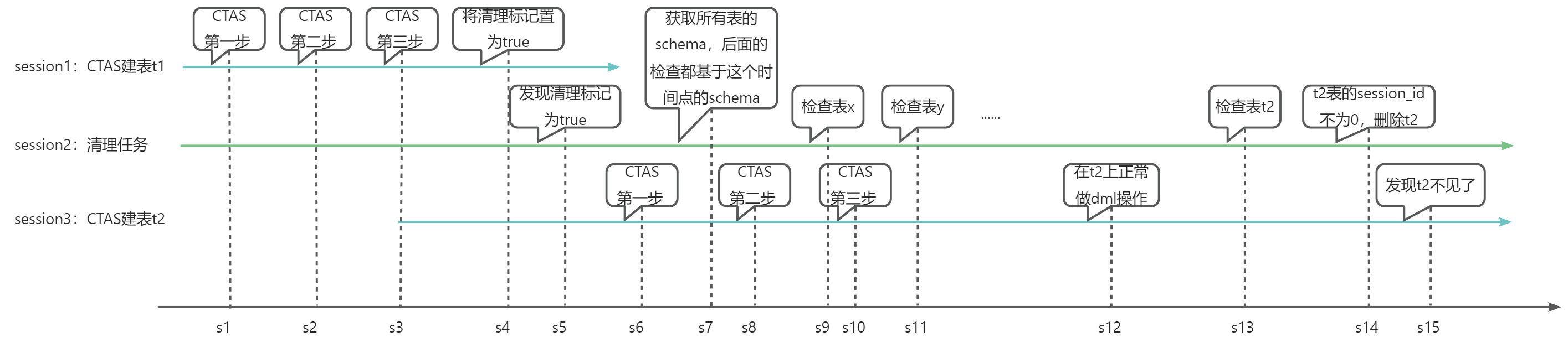

问题原因
目前每当执行一次查询建表后,都会把清理标记置为 true。结合上面的背景说明,可以梳理出整个问题的时间线。
从上面的时间线可以看到只要 s7 发生在 s6 和 s10 之间,就会拿到一个 session_id 不等于 0 的 Schema,导致后面的检查误判。进一步把 CTAS 建表成功的表删除。
